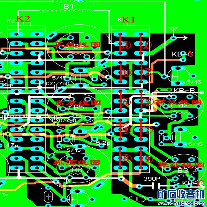

3T3高频板各线圈与每只小开关的关系:
3T3高频板各线圈与每只小开关的排列,原理图上标注的与印板图上标注的大不一样,这给我们读图带来很大的困难,今整理了一下,发个图,以利读者阅读。不过由于本人水平有限,肯定还有很多错误在其中,希望大家指正。
高频部分各开关与线圈解疑
高频部分各开关与线圈解疑

今还有一点疑惑未解,望先生或是各位大师帮一下忙。这就是这个3T3的每只组合大开关从K1到K4的每一只开关内都有10只小开关,在这10只小开关内的第10只开关下图,原理图中没有标注,但是印板图中却有接线,看样子这个接线是很重要的。根据分析,在K1到K4开关中的任何一只开关被按下时这根线是要接地的,但这是哪一根线要接地短路呢?原理图上K1到K4中的第10只小开关都没有标注,印板图上也没有标注,这使我有些非解,产生了疑惑。难道是半拉子工程?谢谢!
 楼主| 发表于 2018-10-30 19:50:00 | 显示全部楼层
xinjun5557 发表于 2018-10-30 16:25
回老师,在按键按下时,老师说的这条线在K1没有与地线相连,但K2、3、4与地线连接了。对照原理图看了一 ...
短开关的动触点是空脚,与短开关的定触点的连接是没有一点意义的!
