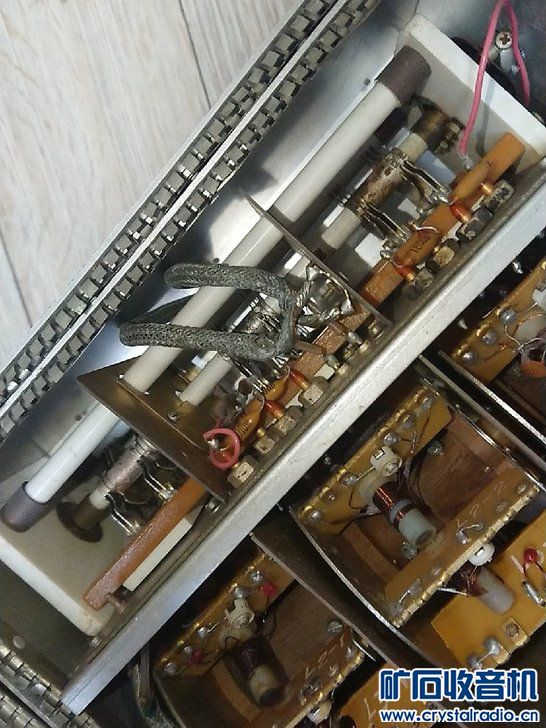

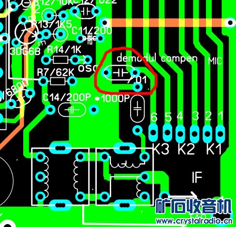

 楼主| 发表于 2018-10-31 07:08:34 | 显示全部楼层
xinjun5557 发表于 2018-10-30 21:35
我刚才又看了一下,可能是我们自己搞错了——在我的电路图上,这条横贯左右的是一条虚线,这样的虚线从 ...
那个时候,我国已经有双面的印制板了这块PCB是双面板。虚线是双面板的反面线,这个我在双面板上的反面已经有线画了,请放心。
这条线我已经搞清楚了:
短开关是这样作用的。①-②是外接输入,③-④外接补偿,⑤-⑥是本机检波后输入。还好呀,我们有实体图。从实体图来看,这条线最后是用一只.01的金属膜电容接检波输出端的。是为了防止检波的输出信号产生自激而用的。这个设计有些雍肿,不必要这样绕个圈子通过这K1,K2,K3,K4再接地。
可以这样来解决:直接在K5的⑥脚与地之间接一只.01的金属膜电容来解决。至于K1、K2、K3、K4的第10只开关留下不用,作为备用,等万一其中有一只开关失效了,可以把它拿出来补上。

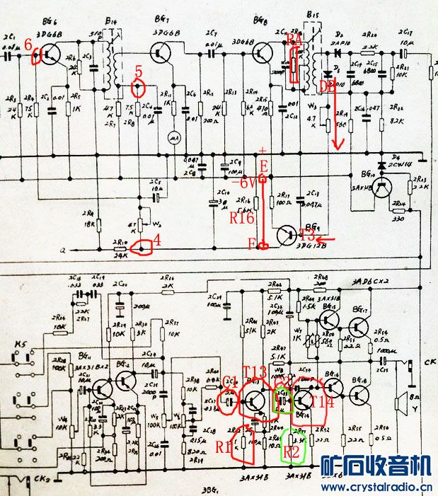

学装3T3机子两个故障的排除(一)
这一期出二个思考题,这是二个装机中调试的故障,但这二个故障我都已经排除了,可能有的朋友还没有掌握,故而想通过思考题的方式能给大家增加一点排除故障的知识:
1、在调试低频部分时,总是调不好两输出对管的中点电位,中点电位时大时小,漂忽不定。且所有的低频管都是经过严格的挑选的,百思不得其解。
2、中放部分有时电源指示表显示最大值,有时显示为零,有时中放起作用,有时中放不起作用,且中放所有的管子和元器件都是经过挑选的。在中放起作用时一切似乎正常,发射极和基极相差0.6V但当输入端有一个信号时则电源指示表立即显示零,中放管基极和发射极电压为零,以后一直保持这个零状态。重新关机,再开机,周而复始。百思不得其解。
 楼主| 发表于 2018-11-10 15:41:23 | 显示全部楼层
学装3T3机子,两个故障的排除(二)
第一条:一下子中放管子工作,一下子中放管又不工作有两个可能:
1是中放管管子内部本身有虚焊,引起接触不良的毛病。于是我用手指轻弹管壳发现不是这个毛病。
2是中放管的工作电流被某个机构关死了。仔细分析电路图,觉得最有可能是中放工作电压被的AGC控制管关死。
于是我万用电表的负表笔接上图的E点,红表笔接4、5和6三点来测,发现这三点果然没有电压存在。原来4、5、6三点的电压是由R16提供正电压的,由于T3的闭合,使得F点和-6V短接,故而引起上述三点没有正电压。那么为什么会引起T3闭合呢,可能是检波输出有信号,那为什么检波输出有信号呢,也许是检波前的中周自激了。我在检波前的中周上原有RA 100K电阻上,再并上了一只100K电阻,两只并联为50K,降低了中放输出中周的Q值,于是故障现象排除。中放部分工作很正常了,于是调整4点的W2,使无信号时电平指示表显示满度为止。
第二条:3T3电路是较早期的功放电路,中点电位没有自动跟踪调整的措施。
要使中点电位保持稳定,完全要靠元件的质量来保证。除了互补功放对管耐压、放大倍数要一致,还要求推动管的质量要好些。其中最主要的是C2,和R2,这个C2是一点也不能有漏电的,有漏电就有中点电位的漂移。后来我C2改用耐压250V,容量是4.7微法的电解换上(日光灯电子镇流器里常用这个电解),R2我把它调整为5.1K。这样处理,中点电位就非常稳定了。

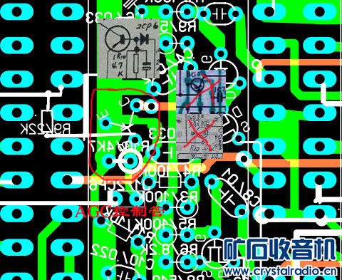

 楼主| 发表于 2018-11-22 12:13:35 | 显示全部楼层
3T3原机的高放AGC控制管采用的是3AX31E,其管脚排列有些和正常的不一样。原理图的接法是正确的,但据以前出版过的两张印版图似乎都有错处,今在这里特别给予订正。这样一订正,在旋动高放AGC控制的电位器时,高放的AGC的控制电压会随之变化,故而高放的AGC的控制也能起到作用了,机器的接收灵敏度也会在可控的范围之内了。
 楼主| 发表于 2018-11-28 09:26:06 | 显示全部楼层
3T3机子高放版(第一版)的几处BUG:
3T3机了至今已有半个多世纪了,但所出的PCB印板图大多不太清晰。在第一版的印板图中也存在着多处BUG,由于这些BUG的存在也会给我们装机带来一些困惑。今特对高放部分的三处BUG加以说明。对于这三处BUG的修正,第一版的PCB版还是可以利用来装机的。
A、在A处印制板设计得太近,厂家在制板时把这两条线靠在一起了,我们可以用工木刀小心地把这两根线割开,以免其不必要的短路。
2、在B处这条线应该是和焊盘连接的,但印制板上没有连接,应把它连上。
3、这条线不应该和3AX31的基极连接,但PCB板上却连接了,我们可以把这条线的3AX31基极两边切断,另外再连一根飞线连到两边,以便这根线和3AX的基极没有一点关系。
