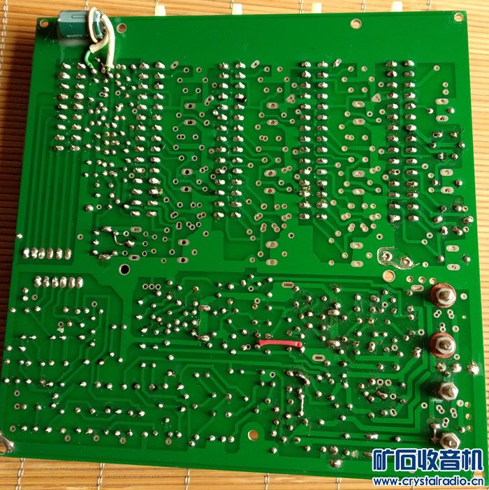

春雷3T3机子的PCB板尽管还存在着些不完美的地方,但经几位大神们的讨论和修改,已经有了些眉目了,现在我还是用第一次付印的那块PCB板来装机。装机的第一步是挑选合适的零件。
首先是波段开关的选择。
波段开关有好几种,一种是用现时出的30针带自锁的开关或不带自锁的开关来改装。其中带自锁的开关买来后自已要经过一番小动作(即把桃型自锁小块用刻字小刀剔除),不带自锁的开关就不必要动这个小手术。但这两种开关都是现时出的开关,在做工上都对开关有了一定程度简化。虽然这两种开关允许通过的电流有了增大,但在它们的内部,每个开关却仅只有一个触点。开关的接触电阻不及后一种3T3原装的。
另一种是老式的原装3T3波段开关,这种波段开关允许通过的电流虽然不及前者大,但每一只开关内含有两个触点,接触电阻较小。笔者选用的是这种开关。
这种开关到哪里去找?海燕241、春雷3T4等老机用的都是这种波段开关。于是我把一只报废的海燕241拆了,将其波段开关拆下来用在这只新装的机器上。拆波段开关几经一番周折。一是先要把旧机上波段开关的每个焊点的焊锡用吸锡器吸净,二是小心地撬动每个开关的焊脚,直到所有开关都能脱离PCB板为止。三是把拆下来的开关组内的每只小开关逐个进行测量,把接触不好的开关记下来。四是把开关一组一组地拆下来,对内部的接触片进行修理。
经过以上周折,我自己终于有了3T3”原装“波段开关了。
PCB正面
PCB正面
PCB反面
PCB反面

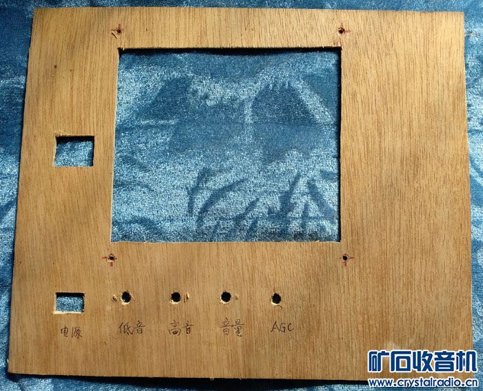

一般装机,凡是进行到调试阶段,都要有个机架,这会给以后的调试带来很大的方便。这次学装春雷3T3,我用别人装修用过的三角板废料临时裁了块所谓的“机架,看来这块用三角板做的”机架“在固定诸如:电位器、电源开关、电平表、PCB板还是有用的罗!

感谢先生光临!临时的所谓机架是为了解决调试的燃眉之急用的,等以后万一PCB真的调好了,机架还是要做过的,到那时再用铁板来做我想也为时不会太迟。
 楼主| 发表于 2018-10-25 12:32:58 | 显示全部楼层
xinjun5557 发表于 2018-10-25 12:28
在没有现成机架的情况下,又想达到调试的目的,这是一种不错的方法。当然,如果已经有机架,或者打算做机 ...
是的是的,做机架要考虑到诸如:拉线盘位置,拉线的长度,PCB的安装位置,琴键开关打孔的位置、电池的安放、喇叭的位置、拨盘旋钮的位置等等诸多问题。
