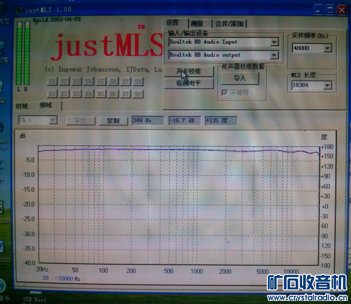

供电不足的话,频响曲线大致是这样的
供电足够了之后的频响曲线大致是这样

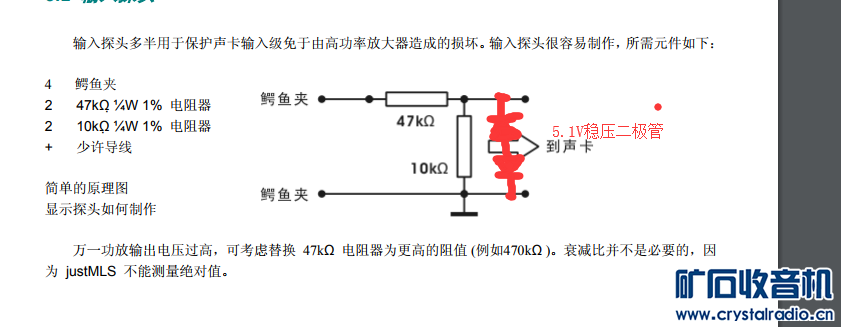

如果不确定,可以考虑用电脑测一下  用从功放输出口,通过以下衰减保护电路,分别接入声卡的LINEIN口的左右声道,调整电平,可以用好几种声卡的校准软件来查看功放的线性 QQ图片20181016162948.png
输入耦合电容最大22UF就可以,官方推荐2.2UF,实际4.7~10UF足矣。  另外,整流滤波后的电压实在太低,还不算负载后产生的压降......
