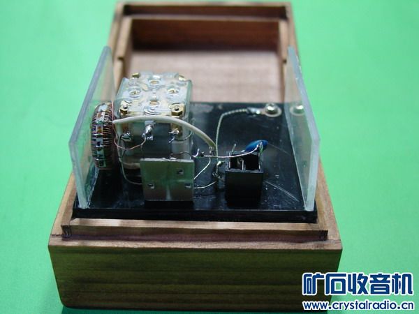

 楼主| 发表于 2014-11-1 10:04:42 | 显示全部楼层
装入小木盒。

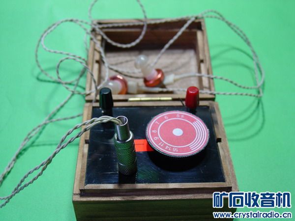

 楼主| 发表于 2014-11-1 10:08:05 | 显示全部楼层
耳机是ES-2舌簧耳塞,每个300Ω,很大声的小舌簧耳机。
发表于 2014-11-1 10:25:40 | 显示全部楼层
线圈有抽头了。
 楼主| 发表于 2014-11-1 10:37:34 | 显示全部楼层
YJ9386 发表于 2014-11-1 10:25
线圈有抽头了。
是的。

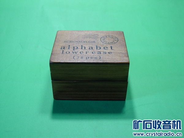

发表于 2014-11-1 11:08:23 | 显示全部楼层
小盒多少前?
发表于 2014-11-1 11:19:40 | 显示全部楼层
L.D.XIONG 发表于 2014-11-1 10:37
是的。
这小机线路,我已经做了5个了。
 楼主| 发表于 2014-11-1 13:35:47 | 显示全部楼层
YJ9386 发表于 2014-11-1 11:08
小盒多少前?
这是精品店装橡皮印的,十三元买一盒把印丢掉
发表于 2014-11-1 13:55:23 | 显示全部楼层
看来您对仕途不屑。哈哈!
