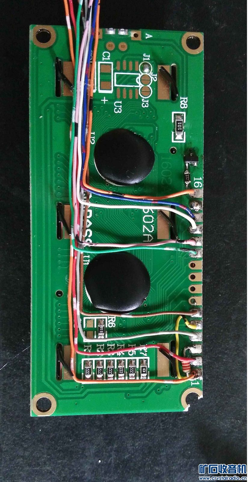

烟盒的tef6686照片发过了!由于是把插针焊在烟盒上,再把1602屏 单片机 收音头 焊在插针上,反复拆了很多次,已经惨不人睹!过几天还要拆,要把耳机座固定在万用板上。。。

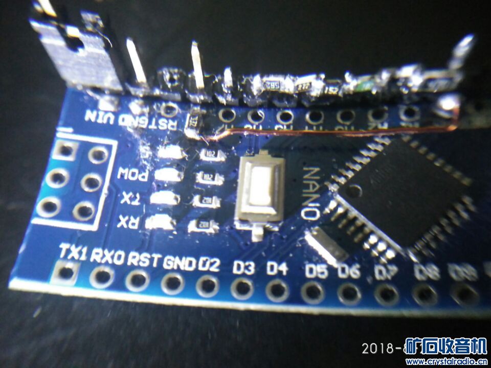

要把收音头里的1117换成3.3v低压线性稳压的。
按键 我用的鼠标微动开关,一劳永逸。编码器淘宝 找最矮的。
按键A0上的电阻 我用贴片的 焊在排针上 在固定在arduino板上,vin gnd A0 3.3v点上。arduino板上的1117 输入 输出我用电感 短接了!

ace919 控制板 原理图 上的所有电容 上拉电阻 都要有!编码器上的电容我用的104。。。
手机电池 供电 压降到3.2v 收音头停止工作,5v的1602屏 字已经看不清楚。arduino板低压犯错 不影响!
