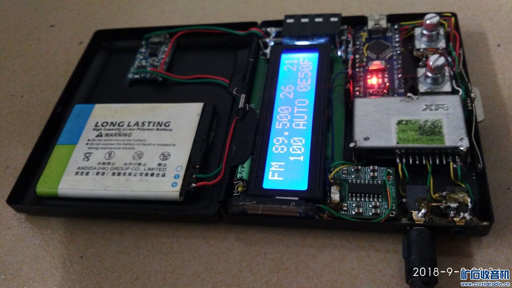

发表于 2018-9-2 19:04:17 | 显示全部楼层
终于可以上图了!。。。
tef6686
tef6686

发表于 2018-9-2 20:46:16 | 显示全部楼层
ace919 发表于 2018-9-2 20:26
安排的相当紧凑
编码器 经常 多跳,LCD屏 灯 设置好了,就是暗一下 不灭 8050 前面 R6电阻两边没接电容。。。
发表于 2018-9-2 20:50:13 | 显示全部楼层
编码器经常多跳,有可能是本身有问题,若输出没加电阻电容的话,需要加上
发表于 2018-9-2 21:31:45 | 显示全部楼层
电阻电容 都加上了,用丰田车机拆下的ALPS 也跳。是不是 线太长 干扰?
 楼主| 发表于 2018-9-2 21:52:15 来自手机 | 显示全部楼层
再换飞梭,索8拆的飞梭有一个多跳。RAV4的没问题
发表于 2018-9-3 00:01:24 | 显示全部楼层
没有对比就没有伤害
发表于 2018-9-3 07:11:51 | 显示全部楼层
按说你这外壳,接线不会太长。加大电容到十倍试试
发表于 2018-9-3 08:03:29 | 显示全部楼层
拿外面地线 放在 电阻和电容接点 处 就不乱跳了。。。
发表于 2018-9-3 18:35:08 | 显示全部楼层
换成 色环电容,应该是104解决了!过几天 再做一个 完美一点 尽量把线藏起来。。。
