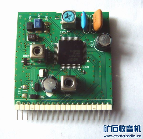

刚刚在某悦看到 AM/FM一体化收音高频头 主芯片TEF6730HW 汽车收音高频头
不知能不能用上

 楼主| 发表于 2018-8-10 16:03:12 | 显示全部楼层
不知能不能用上
这个只是射频前端,输出的是10.7M的中频信号,不是音频。

发表于 2018-9-2 09:45:27 | 显示全部楼层
两天 努力 终于把tef6686放进烟盒里了!做工有点糙,以后有时间再做一个!
1602屏幕还是能感觉到的干扰。。。
控制部分 按照ace919的控制板硬件平台 原理图接上线。可以先不接电容,两处上拉电阻 一定要接上!!!
arduino板提前刷上 eggplant886编程的tef6686 lcd版程序。上电 若显示屏 显示一行实心方块,是因为没有检测到tef6686,显示 test ### 是没接按键。。。

发表于 2018-9-2 10:05:45 | 显示全部楼层
1602屏幕还是能感觉到的干扰。。 ...
tef6686的DIY,感觉还有一种,不要LCD,仅2-3个LED显示最基本的状态,甚至无飞梭,只要几个按键,若有必要可用电位器调音量。
也就是基本上无显示的便携机,可用管脚比较少的PIC等微功耗的单片机。
当然显示不了当前频率也很头疼,必要时可采用类似莫尔斯电码用LED显示频率,呵呵
发表于 2018-9-2 10:08:30 | 显示全部楼层
不知能不能用上
TEF6730HW 汽车收音高频头,优点是配合软件,可实现0-200多mhz频率连续覆盖,而且频率步进也很合适
 楼主| 发表于 2018-9-2 10:14:27 来自手机 | 显示全部楼层
ace919 发表于 2018-9-2 10:05
tef6686的DIY,感觉还有一种,不要LCD,仅2-3个LED显示最基本的状态,甚至无飞梭,只要几个按键,若有必 ...
感觉可以用数码管显示频率,要挑低功耗的。
发表于 2018-9-2 10:23:46 | 显示全部楼层
如果不太考虑便携性,74HC595之类的触发器+数码管,进行静态显示频率,应该是个选择,至少显示对接收弱信号不影响。
前面说的无显示,主要考虑便携轻便,拿到外面边走边听的
