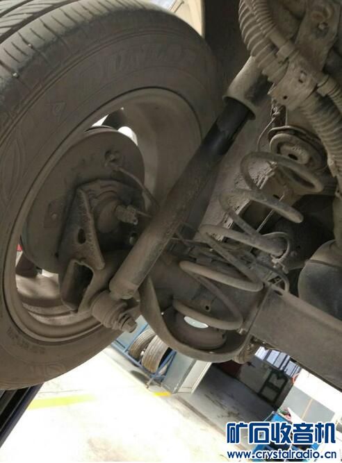

请教各位汽车达人, 减震器漏油该怎么办啊?

5 、减震器漏油,  这个值得商榷,  四儿子最喜欢用这种让人感觉很严重的词汇进行描述,   因为没有图片不好进行判断,  减震器,一般都有防尘罩,日常的泥沙比较难进入到核心光杆,  光杆的密封靠的是密封圈进行, 所谓的密封 在这类摩擦面来说是相对的, 而非绝对。毕竟 密封圈的润滑也是要考虑进去的,所以 减震器在实际使用中都会有一定的渗漏,这点渗漏 就是在光杆表面形成一层薄薄的(非常薄)油膜让密封圈能得到比较好的润滑,但是随着使用年限的增加,和密封圈的磨损, 油膜厚度会逐步增加, 加上行车中的颠簸冲击,减震器会形成一定的泄油  这个油一般会被尘土毛细作用形成油渍的感觉,那么怎么分辨那种才是真正的故障性漏油???    其实就是看减震筒外观,如果油渍有明显的湿润,感觉有油泼上去,手摸能感觉到有明显的油痕  甚至在减震器下端能看到明显的油滴,这才叫真正的故障性渗油,如果仅仅是感觉有油渍  油渍区域内的尘土摸不出油的感觉,  这叫正常状态
  还有一个最明显的就是看尘土附着情况,  正常的尘土附着厚度和别的地方一样,就是正常状态, 不正常渗油的地方因为油渍不断渗出, 行车中的尘土会越积越多,很明显的比别的地方形成一个土包, 这才叫故障性渗油
    这个不好描述 自己参考下图吧,    实在不好确定的, 就把油渍部分的尘土搽干净,用车几个月后再用纸巾擦拭, 纸巾上有明显油印的 那就是寿命到了,没有油印 放心继续使用。

多谢无版给出这么直观的判断依据.  这两天合肥连续下雨, 不方便钻车底, 我的照片过一段时间再补上, 先用文字描述一下.
我那个左后减震器杆外面的油泥, 比无版提供的下面那张正常渗油的照片还要轻微, 看不见光滑的反光, 只是杆子上附着的一层灰尘的颜色看上去比右边同样部位的灰尘颜色稍微深一点, 必须用手指摸一下才能发现左边的灰尘含油, 是黑色的, 右边的灰尘不含油, 是土黄色的.

发电机轴承, 电瓶, 轮胎, 这三样每次机修师傅的说辞都是一样的, 我都可以在心里跟他们同步念出来了. 关键在论坛里听多了无版和各位汽车达人基本一致的说法, 对这些套路我已经有免疫能力了. 只是减震器杆的左右情况不同让我觉着心里不踏实. 当时听说之后我说要考虑考虑再决定换不换, 其实我自己哪里能考虑出什么所以然, 潜台词就是到矿坛上来跟无版和各路达人求助来的.
前两次免费检测都是冬季春节前, 每次都说不换发电机可能过不了年就得趴窝, 这都过了两个春节了还没应验.

减震漏油,换油封
