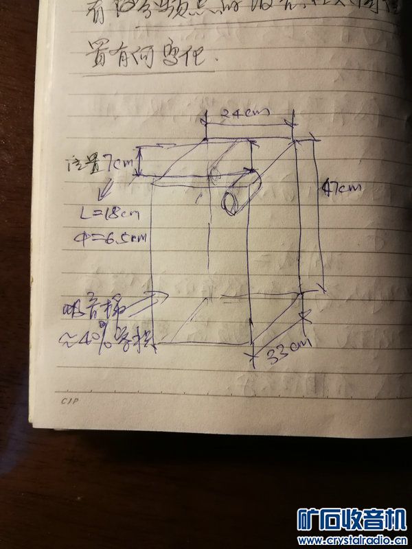

 楼主| 发表于 2018-6-18 12:03:01 | 显示全部楼层
sdwftjm 发表于 2018-6-18 06:44
认真看了楼主的帖子,受益匪浅!我有一对st8,不知套用楼主的方案如何?可否给个箱子的具体参数,包括容积 ...
这个箱子是原来的ss8R+SSD1.12分频的,喇叭转让了。留下了箱子。8寸2分频中音还是缺点儿细节。如果是相同的喇叭,箱子稍有不同我觉得可以。如果喇叭不相同,应该说会有一定的差异了,。。。喇叭是是非线性零部件,你把全套喇叭型号发给我,我帮你看下。。
箱子参数回头发给你。

 楼主| 发表于 2018-6-18 12:40:42 | 显示全部楼层
前面有的。不太复杂。
