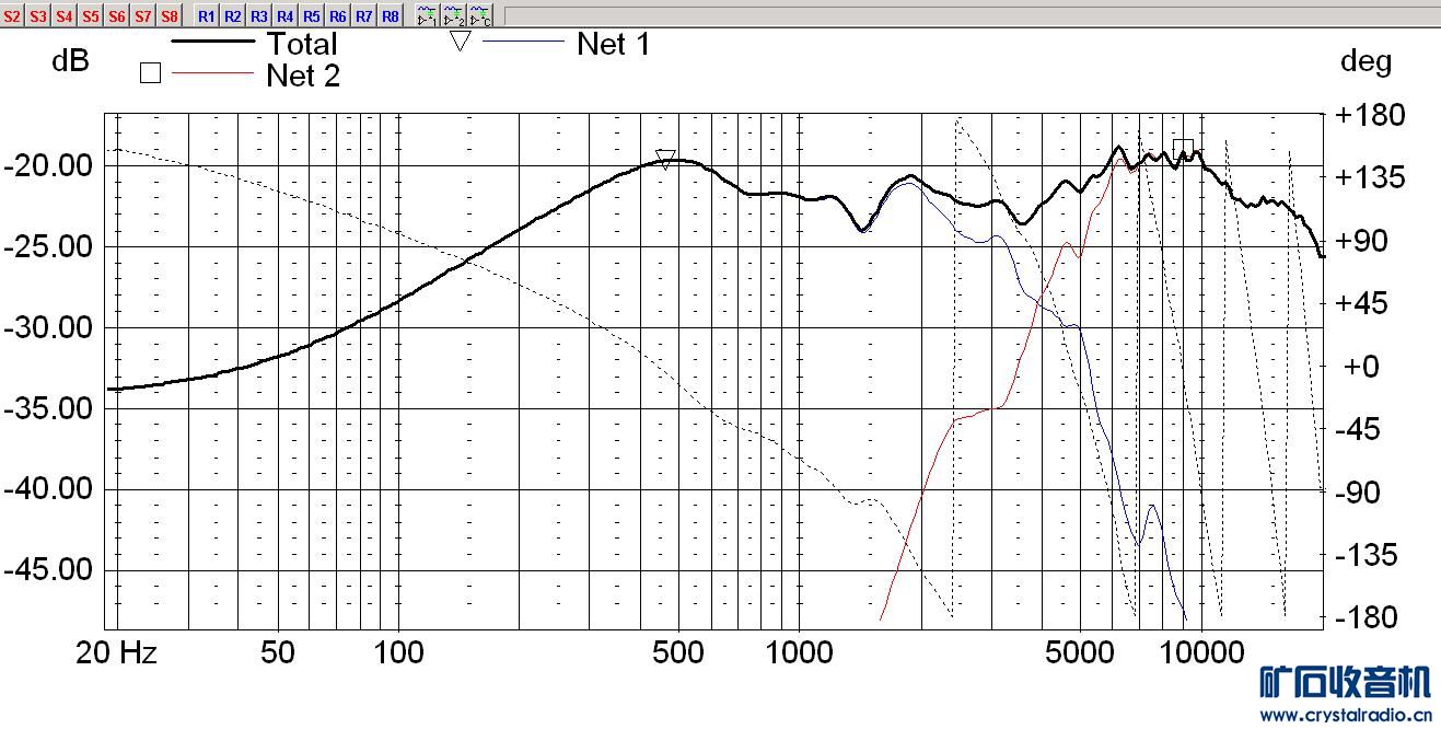

频响比相位重要,5-6分贝的坑我不能放过她。2阶情况下可以做到20-30度的差异。中高频曲线误差可以在2db ...
一般我做成这样也是可以接受的。你们弄得都比我平整多了。
发表于 2018-6-13 20:34:09 | 显示全部楼层
中频凹陷是大多数人都接受不了的吧,人声偏薄

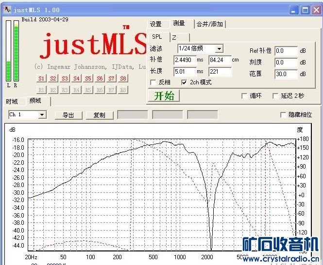

我的荒谬观点是:发烧是个性,你喜欢就好~ ,曲线不平,不一定不好听,曲线平不一定好听,但是播放音乐兼容性会好,给你看看2年前的一个两分频的实测曲线,声音清晰度很高,尤其口水歌,可是舒适度还是差一些,用场管功放驱动是偏薄。弄完3分频,再折腾2分频,再给场管功放做个输入缓冲。。。一步一步来,工作还是要第一。

那样对我已经算平了,再平太复杂,往往引出更多问题。

人耳有掩蔽效应,当某个频段过高时,低谷的声音会听不到,这样会丢失音乐细节,这就是为什么要调平它。

更正一个概念,我那个图已经是高频凹陷了,如果那算是凹陷的话。。1000到3000凹点问题不大。

虽然看起来可怕,但也是在+-3db以内的。频响调平方式很多,但加上相位要求某些结果就不一定合适了。有时候相位不合适的结果就是,两个单元不是衔接的关系,而是两个单元都必须发出一部分声音去抵消另一个单元的影响,结果往往很糟糕。

没错地~完全赞同 。。。相位来了。。。我这次折腾3分频就是为了折腾相位。结果还是失败了。

再退而求其次,我上次测到的结果也可以简单分频作为可以接受的目标吧。。。。。连樟板跌落都不用补偿都可以
