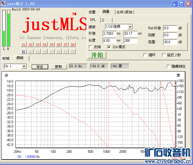

低音的那个阻容,我做了测试,变化不大就取消了,也主要是修改斜率,你看下这个是实际测的,中音工作范围很大的,以前按照你说的分频有两个问题,一个是声音不干净,另外一个是感觉不到中音的存在。声音不清晰。所以做音箱要考虑的因素太多,别看就这么几个零件。

就这测试结果,你也敢分到1000,你对这个有执念。1000都成什么鬼样子了。
我觉得你没有按照过我的方式做过,首先你的低音分频居然有个LC并联,还没有了RC串联,串联的C取值差很多,总体差别很大。甚至连都是2阶这个共同点都不存在了。
其次你坚持把中音分到1000下,这个帖子一开始是在800还是900,然后说完全不能听,后来提高了一点点,但没有试过再高点的。所以完全不一样。

我觉得很好听的,比第一次强很多的。我看了下你的分频低音在-40db的时候快到4000赫兹了。声音肯定不干净的。

我现在仍然坚持我的坚持。 ,你看看中音的测试频响下限,我放在1k完全可行,而且实际听感是很不错的,一个1寸的高音可以低到2k使用,一个2寸的大球顶为什么不可以用到1K?这是专门设计的中音扬声器啊。。。。其次我没有认为你的方法和我的方法有多大差异,完全使用远场的曲线忽略阻抗等影响,是很容易做到的。我是严格按照JUSTMLS的手册操作。近场是必须的,否则你在做低频计算的时候误差会很大,至于调整相位,用远场是烧友公认的偷懒方法。

justmls的测量法,我私以为问题很大,只叫你测近场,测近场干啥,他不说。其实分频点在300以上的根本不需要测近场。箱体的问题箱体解决。

需要的!!绝对需要。。。。我弄过很多箱子了,没有近场乃至倒相孔的帮助,低频误差很大的。
