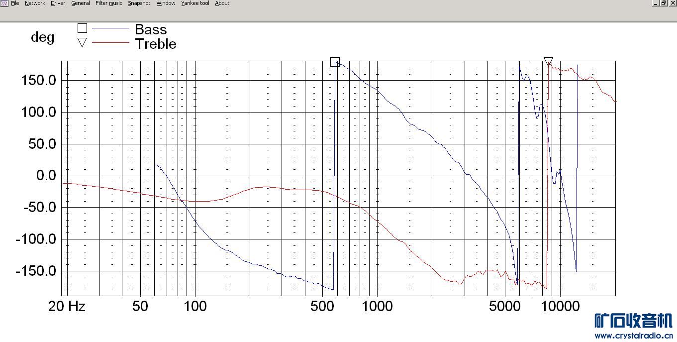

发表于 2018-6-13 23:02:18 | 显示全部楼层
lsw8888 发表于 2018-6-13 22:28
谢谢你一直关注我的帖子并帮我出谋划策,过两天我把测试数据导过来。这个三分频我还不想就此罢休,碳纤维 ...
给你看两个图。
图一是两个单元没接分频器的相位曲线,可以看到,虽然相位没有齐,但是它们形状是一样的,这种测量结果对齐相对简单,只要分频器将相位平移至合适位置即对齐。一旦对齐了以后大范围相位都会基本一致,这个我自称为“自然齐”,我觉得这种结果是可用的。
图二是另外一个测量结果,由我的一个朋友提供,可以看到,相位不但没有对齐,而且两个相位曲线没有相似性。这个情况相位对齐非常复杂,而且往往只能用很复杂的分频器,堪堪对齐分频点的那一个点,出了分频点,相位差距可以极大。这种我自称为“强制齐”,我个人认为这种测量结果是有问题的。

 楼主| 发表于 2018-6-14 13:46:46 | 显示全部楼层
ppt44 发表于 2018-6-13 23:02
给你看两个图。
图一是两个单元没接分频器的相位曲线,可以看到,虽然相位没有齐,但是它们形状是一样 ...
是的我同意你的观点,单从曲线大致的斜率就可作为基础判断。此番重调时,较以前容易了太多,无论从频响还是相位和你看到的单体测试都相差很大(重调之前我重新测了),而且这一次非常稳定,不再翻滚。比较前后的声卡发现:不同的声卡会影响测试信噪比。信噪比差会直接影响测试结果的准确性,相位就更不用说了,因此噪声测试的声压要保证。比较两个声卡的差异,声压可以相差到2倍或以上,以前的声压太低了。再有,声卡校正完成后一定要用普通电阻测试下阻抗曲线是否是直线,如果不是直线,设计分频时会很麻烦,我以前的声卡测试阻抗时右侧很早就跌落,而且很厉害(忘记了具体是从哪个频段开始),回头找到图我放上来。带均衡器的声卡会比较麻烦,线性差。
