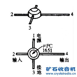

今天想提高“单管”灵敏度,看到90年代的:UPC1651
想试一试,找出了以往的成年老货

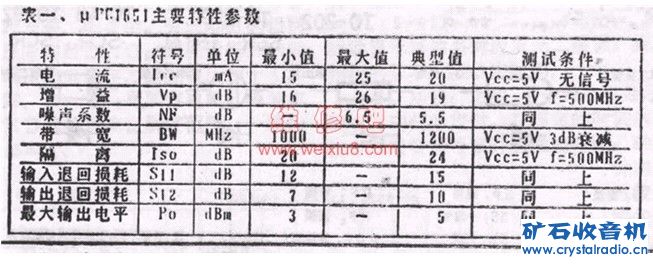

PDF的参数如下

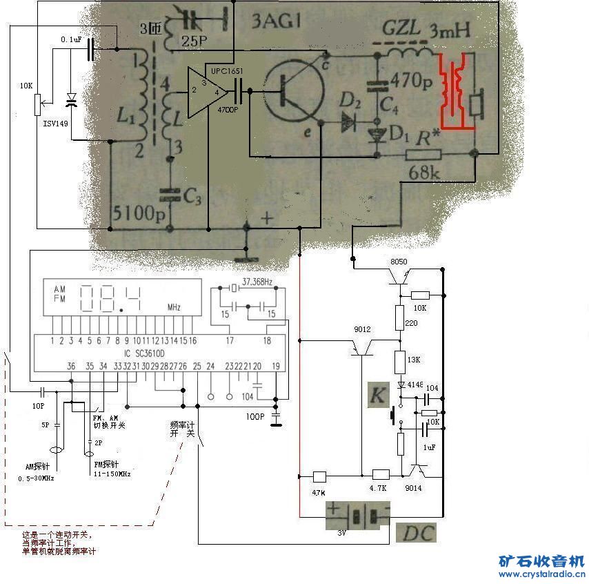

放进“单管”
    “单管+集成高放”以往没有人试过,想试一试,不可否认是一个创意!!
[ 本帖最后由 hujingdi 于 2011-3-12 21:02 编辑 ]
 楼主| 发表于 2011-3-12 18:42:59 | 显示全部楼层
“单管+高放”=高灵敏度“单管”
制作完成,如下图(请大家指教)
今天晚试一试,灵敏度提高的接收效果,大家等待收听报告(初步准备工作到明天早晨3:00)
[ 本帖最后由 hujingdi 于 2011-3-12 18:45 编辑 ]
 楼主| 发表于 2011-3-13 22:55:37 | 显示全部楼层
收听报告
我的感觉是这样,白天没有什么变化,而且感觉静态噪声稍微有所加大,到了晚上就有所不同了,当过12:00干扰明显减弱 ......接下来共收到本地还在工作的和远方的大约26个电台比上次20个电台多了6个电台(不过没有时间去等一个个电台报台名,所以也不太知道是些什么电台),小睡了一会,后来在清晨6:00左右居然还收到31个单台,再也不行了,关机。今天大睡。
        看来这个UPC1651还是起作用!  不过整机电流增加了约20mA
