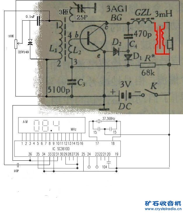

创意三
     我DIY提倡:1敢于想,2敢于干,3善于干!
      有史以来,制作单管机的人不计其数,都是以刻度盘来显示调台频率。如下图
今天用这个电路来实数字显示的“单管”机,我认为是一个创意!看来容易,做来难啊!
      世间“创意”也就在一念之间。          想不想得到是关键之关键。
[ 本帖最后由 hujingdi 于 2011-2-16 22:52 编辑 ]
外观
外观
电路图
电路图

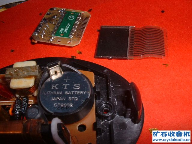

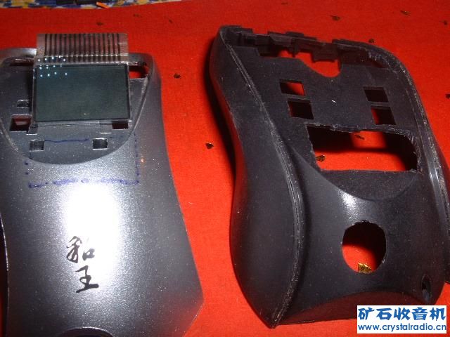

1天做1点
数字显示制作过程
    cs3610数字显示,不贵
       尺寸不大
      基本功能如下
[ 本帖最后由 hujingdi 于 2011-2-16 23:08 编辑 ]
开孔
开孔
没有最后完成,明天继续完成
没有最后完成,明天继续完成
发表于 2011-2-17 02:09:23 | 显示全部楼层

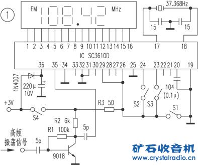

回复 46# hujingdi 的帖子
那应该是广西卫星广播吧?    南宁广播电台现在本地就用FM波段传输节目, 分别是101.4M 104.9M 107.4M
另外想请教, 关于 cs3610数字显示 如何应用在FM显示?  谢谢!
 楼主| 发表于 2011-2-17 11:38:47 | 显示全部楼层
原帖由 小鱼儿NN 于 2011-2-17 02:09 发表
这个个高频信号输入,就是FM收音机的可变的震荡连的动片端。
我后来(2月18日)又实验了一下,不用管子,直接把FM信号给35脚,没有问题,这样电路就简单多了。
[ 本帖最后由 hujingdi 于 2011-2-18 11:41 编辑 ]

完工图
这个是 点动+电调+数显+频率计的总图
具体制作如下
[ 本帖最后由 hujingdi 于 2011-2-18 12:21 编辑 ]

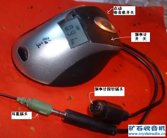

 楼主| 发表于 2011-2-17 22:03:18 | 显示全部楼层
1天做1点
由于前面用变容二极管取代了可变,所以右边空间有了余地,这样鼠标右可以回来开关了,这个开关是专门给--频率计。
    鼠标左健点动“单管”  鼠标右键开关频率计。   天作之合!
奇妙的设计,可以简化电路,开关等,
本频率计只用了1个电源开关
频率段开关在探头上实现(这样节约了鼠标内部的空间)
[ 本帖最后由 hujingdi 于 2011-2-17 23:05 编辑 ]

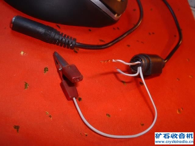

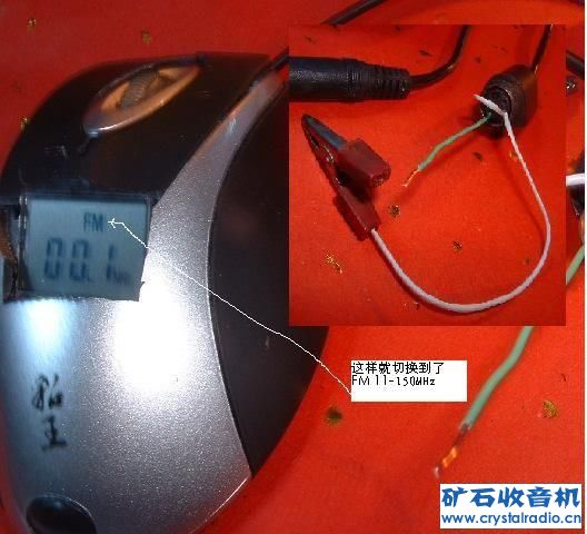

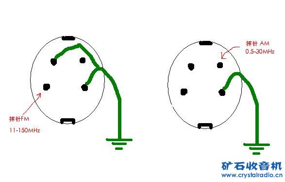

  2个探测针旳奇妙设计
[ 本帖最后由 hujingdi 于 2011-2-18 08:59 编辑 ]
利于四个插孔,不同的组合来切换AM和FM
