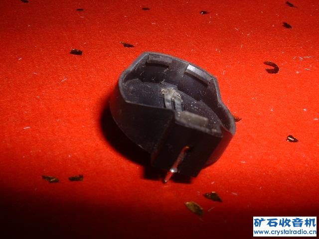

1  电源。从旧电脑板上取下1个 CMOS 电池卡(CR2032)
2  准备用在本机上,3V(CR2032)里电池,现在这个电池也不贵了,
 楼主| 发表于 2011-2-10 12:45:03 | 显示全部楼层

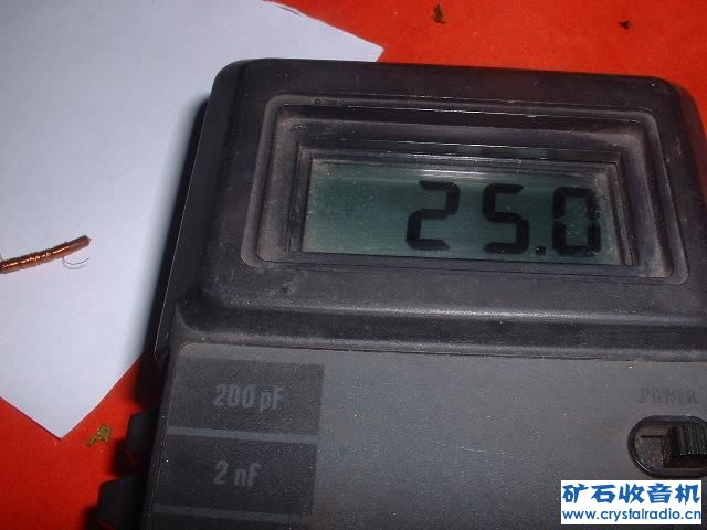

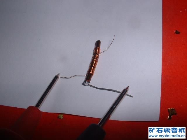

再生可调电容的制作
  1  找1小段直径1mm的铜线(焊接好一头,见图)
  2  在上面绕满0.1mm的漆包线)见图)
  3  用电容表测量 达到25P 就可以了(以备在调整中使用)

测量
测量
25P满足
25P满足

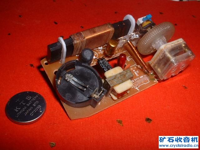

1天做1点
1 电池上去
2 再生电容上去
   单管机基本完成,剩余就是机器调整总调。

在“单管机”上的创意开始
做一个单管不难!做一个新的单管机不难!做一个老的单管机也不算难!
               其实:难是在创意,创新!
   我认为:本机的第一创意是用鼠标的滚轮做单管机的调谐
                 接下来是“单管机”第二个创意,第三个就要开始,,,请大家留意!
                             看是否能够得到大家认可。谢谢!

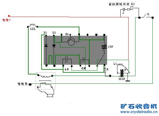

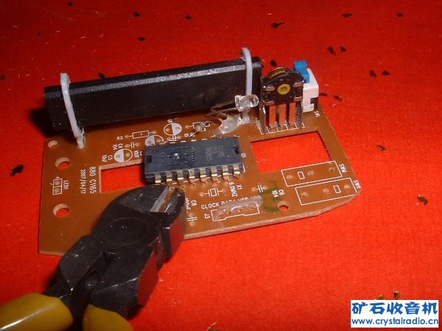

 楼主| 发表于 2011-2-11 16:52:02 | 显示全部楼层

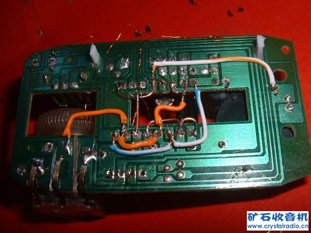

1天做1点
在鼠标原来的集成电路(16脚),野蛮拆下的地方,搭棚焊接,原电路板的敷铜板割断,比较简单(16脚还没有用完,剩余2脚),
图如下(绿颜色是用线连接的)  其他黑颜色的是飞线。
[ 本帖最后由 hujingdi 于 2011-2-11 17:25 编辑 ]
野蛮剪下的16脚
野蛮剪下的16脚
绿颜色是用线 连接的
绿颜色是用线 连接的
 楼主| 发表于 2011-2-11 22:29:49 | 显示全部楼层
原帖由 戈桥 于 2011-2-11 15:05 发表
未完待续啊!上面能扣上去吗?
   回答戈桥兄: 能够扣上去啊!没有问题,是要把鼠标内部的原有多余的剪,剪了不少啊。
剪掉了不少
剪掉了不少

 楼主| 发表于 2011-2-12 10:40:02 | 显示全部楼层
1天做1点
按照电路设计
焊接完成
按照电路设计
按照电路设计
焊接完成
焊接完成
