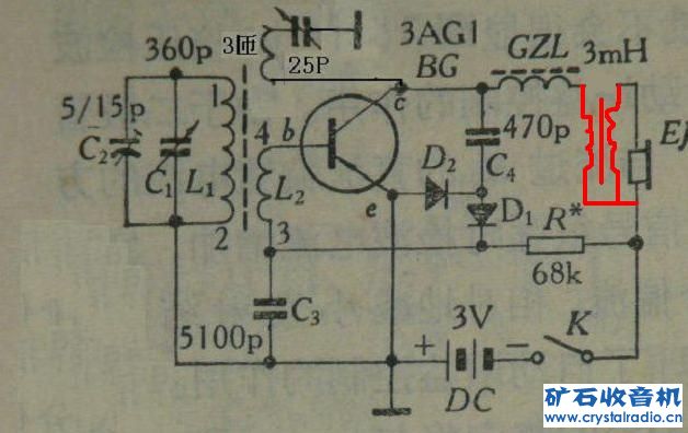

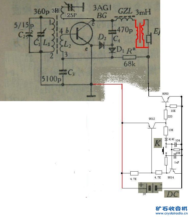

创意一
     用电子开关代替机械开关,这就可以用触发开关来实现“单管机”开关机,
这样就更接近鼠标开关的感觉,没有自锁开关的间隙高度。
    如下图
[ 本帖最后由 hujingdi 于 2011-2-14 12:57 编辑 ]
对比原来图
对比原来图

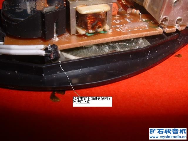

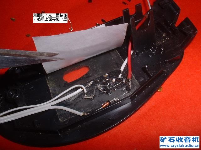

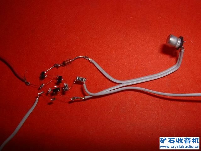

 楼主| 发表于 2011-2-14 18:42:01 | 显示全部楼层
1天做1点
这个电路用
              中国特色的贴片做法(蜘蛛网贴片)然后放到电路板下面去(超薄)
1  在废贴片电路板上取下需要的零件,用0.1mm的铜线,去漆,镀锡。
2   然后对照电路,用0.1mm裸线焊接成蜘蛛网电路。
3   用双面胶,粘贴到鼠标的低坐上去(设计在电路板的下面)
4   上面装上原板,平齐,成功!
5   鼠标原来的点动开关(触发开关)又回来了。不要怕改,只有越改越好!
           经验:1 不要怕取废板上旳零件,大胆烫,我发现,现在的贴片原件很耐高温的,很少有坏的。
                      2 做DIY就像写文章,要有,要具有不怕改的精神!只有越改越好!要想一蹴而就!是不大可能的。
[ 本帖最后由 hujingdi 于 2011-2-14 21:56 编辑 ]

 楼主| 发表于 2011-2-14 22:02:35 | 显示全部楼层
1天做1点
加上这个电路,鼠标原来的点动开关(触发开关)又回来了。古人有道是:文章不要怕改,只有越改越好!
    我提倡: DIY不要怕改,只有越改越好!要敢于肯定自己,更要敢于否定自己!
    现在这个“单管”成为了触发点动开关!
   有史以来,制作单管机的人不计其数,都是以自锁开关在电路中。今天用这个电路来实现点动“单管”机,我认为是一个创意!看来容易,做来难啊!
   世间所谓“创意”也就在一念之间。
        我DIY提倡:敢想,更提倡 敢干!
[ 本帖最后由 hujingdi 于 2011-2-14 22:48 编辑 ]

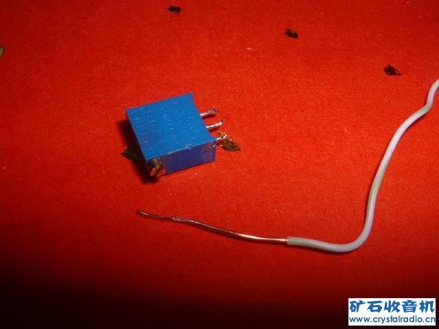

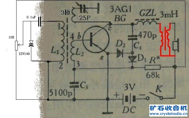

创意二
     用变容二极管代替现在很难买的机械单连可变,这就可以用电位器来实现“单管机”调台了。如下图
我DIY提倡:敢于想,敢于干,而且要善于干!
      有史以来,制作单管机的人不计其数,都是以空气、薄膜、密封可变来调台。
今天用这个电路来实电位器调台的“单管”机,我认为是一个创意!看来容易,做来难啊!
      世间“创意”也就在一念之间。          想不想得到是关键之关键。

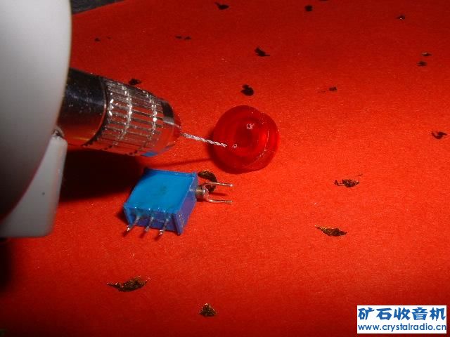

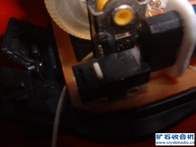

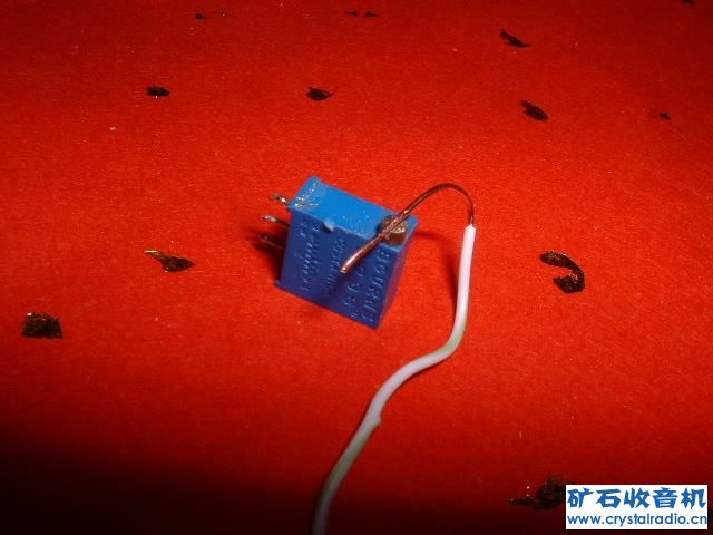

    用这一种最常见旳10K多圈电位器
将1小段铜线链接
用原来鼠标上的零件,在上面转2小孔
多圈电位器与鼠标的轮子链接好了
多圈电位器取代了,可变电容了。
[ 本帖最后由 hujingdi 于 2011-2-15 21:27 编辑 ]

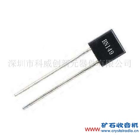

 楼主| 发表于 2011-2-15 21:44:57 | 显示全部楼层

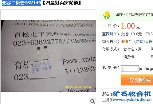

ISV149变容二极管
ISV149变容二极管  这个零件“淘宝”1元钱1个
在8伏特-1伏特,变化范围可以达到30P-540P,今天用3伏特-1伏特测量了,可以达到80P-540P
看参数表

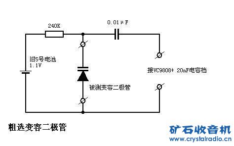

    测量变容二极管用这个图
[ 本帖最后由 hujingdi 于 2011-2-15 21:52 编辑 ]
ISV149=BN149
ISV149=BN149
这个零件“淘宝”1元钱1个
这个零件“淘宝”1元钱1个
 楼主| 发表于 2011-2-15 22:23:56 | 显示全部楼层
以上3个创意可否得到大家的认同啊!
1 鼠标轮子调台
2 点动“单管机”
3 电调“单管机”
   可否得到大家的认同,请尽量使“大刀”“拍砖”为感。小弟有请了。重在互相学习,
