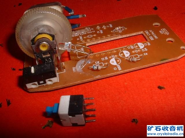

 楼主| 发表于 2011-2-5 22:48:23 | 显示全部楼层
1天做1点
今天:
1 用带锁开关  代替  鼠标的触发开关
2 用药瓶的白塑料做个磁棒支架
用带锁开关 代替 鼠标的触发开关
用带锁开关  代替  鼠标的触发开关
这个开关用来做收音机的电源开关K
这个开关用来做收音机的电源开关K
用废旧药瓶的白塑料来做个磁棒支架
用废旧药瓶的白塑料来做个磁棒支架

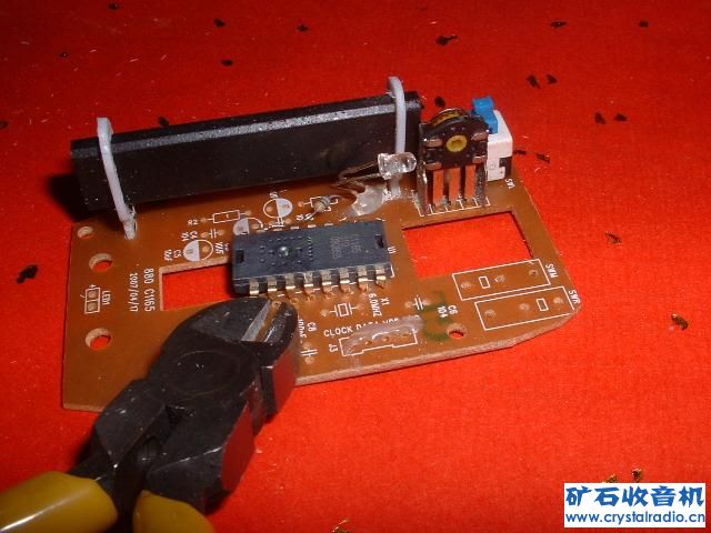

 楼主| 发表于 2011-2-7 21:27:18 | 显示全部楼层
1天做1点
1 粗野旳取下不用的集成电路!用镊子焊下剪断旳脚。
2 用原来的孔上零件,3AG1,2AP9,电阻,电容等......
3 扼流圈旳制作:用最小旳工字磁芯5*8,绕200圈,热缩一下,测量=3mH,告完成。
[ 本帖最后由 hujingdi 于 2011-2-7 21:28 编辑 ]
粗野旳取下不用的集成电路!
粗野旳取下不用的集成电路!
变压器上来,基本完成
变压器上来,基本完成
