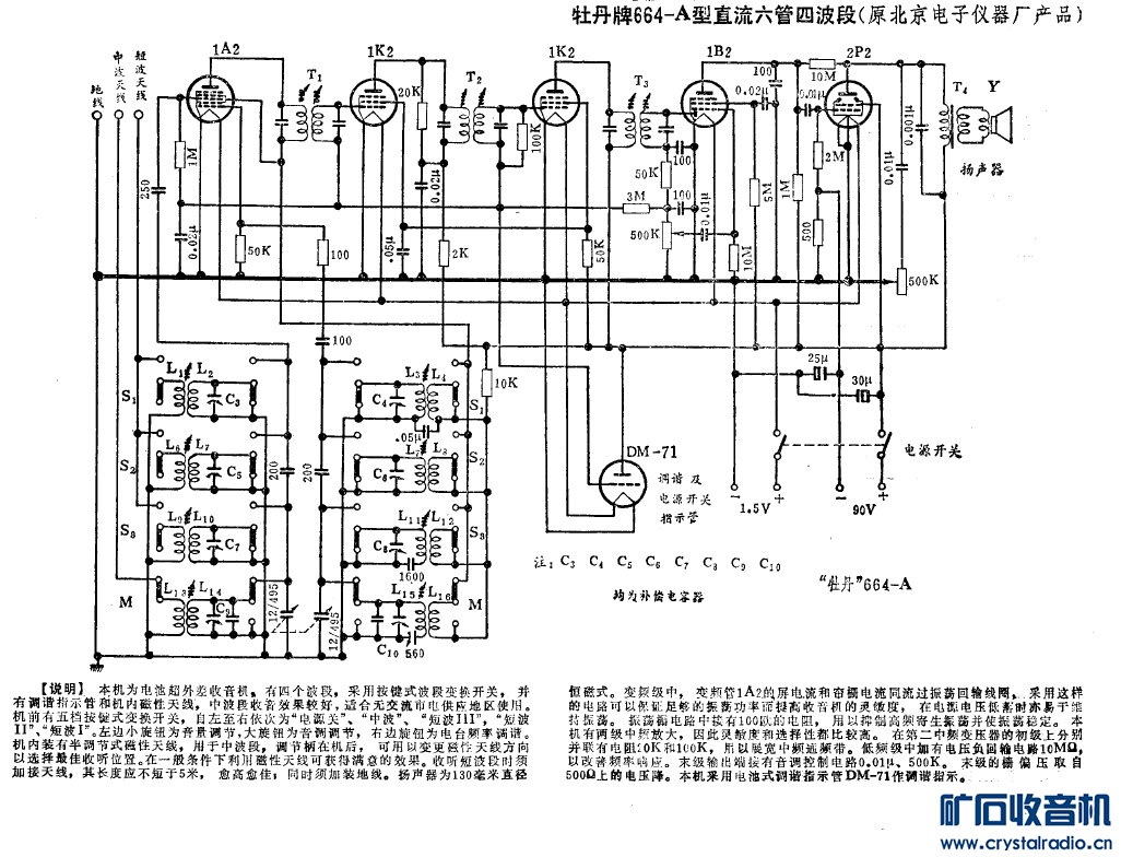

老师您好,在这个帖子发布以后我又对收音机进行了多次调整和改装,收音机已经达到完美。现在总结回答一下您这个问题,之所以低端跟踪不准确,是因为我制作上有错误,我采用的是有机四联CBM443,这个可变一大优点就是自带补偿电容,可是自带的补偿电容器容量不够大,这个电容的补偿电容器只有17P-19P的样子,这就导致高端覆盖总是突出一块,我当时采用了错误的方法,减少了垫整电容的容量,虽然覆盖系数拉小了,不过双联中本振联的变化规律业余设计曲线偏离了,这就导致了低端跟踪调不好。所以我把垫整重新换成270P,然后额外并联了15P的补偿电容,这样高低端的覆盖就达到了525K-1615K,比原定中波覆盖系数大一些。现在经过重新统调跟踪,收音机灵敏度和音质已经近乎完美。

老师能把电路图发出来吗?

用的就是牡丹牌664A的线路,我只做了一个中波波段,原机用90V乙电,我这个逆变输出电压比较低,乙电只有60V的样子,主要是为了省电的设计,还有一个90V的变压器,只不过逆变电源的工作电流要大一些。用60V乙电,1A2振荡帘栅的限流电阻用20K,两个1K2的帘栅电阻也改为20-22K即可。然后1B2帘栅电阻用2-3M,2P2屏极上那个0.01微法电容和串联的500K电位器是用来调节音调的似乎,也让我去掉了。
