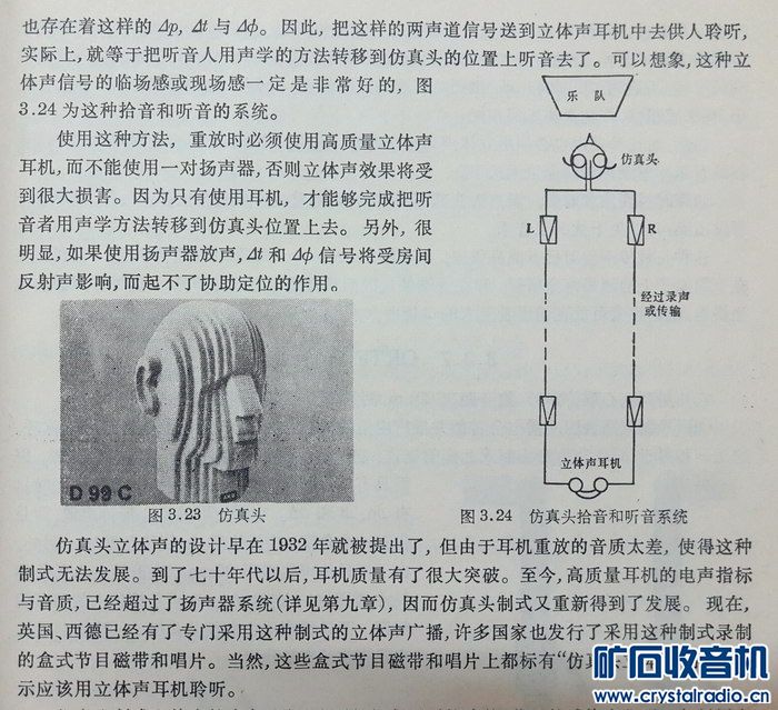

我有个疑问,像你说的钥匙孔点声源形式,真的能把舞台反射声什么的还原出来吗?首先就算话筒是全向的,能录下全向的声音,但是回放设备不是全向的啊,回放设备能把话筒录下来的反射什么的还原出来?
发表于 2018-5-7 18:41:33 | 显示全部楼层
可以部分还原,因为两拾音话筒都能接收到反射声,只是强度相位不同,还原时双耳效应可重建虚像,这些只需要直达声,听者也必须处于两箱前方中间位置。不过这也是有限还原,大部分信息是没法正确还原的。要想还原相当于在现场听到的所有信息,必须使用仿真头拾音技术,但只能用耳机听,音箱不行。
有限指向和全指向还原立体声是相同的,但有限指向音箱对最佳听音点要求严格,只有一个很小的区域是皇帝位。全向就不严格了,听音区很大。
