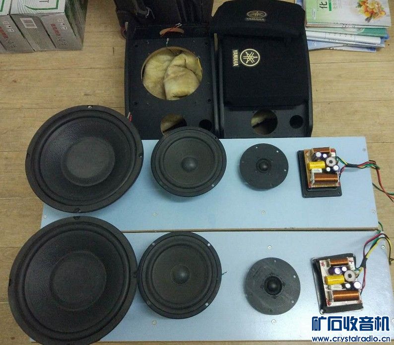

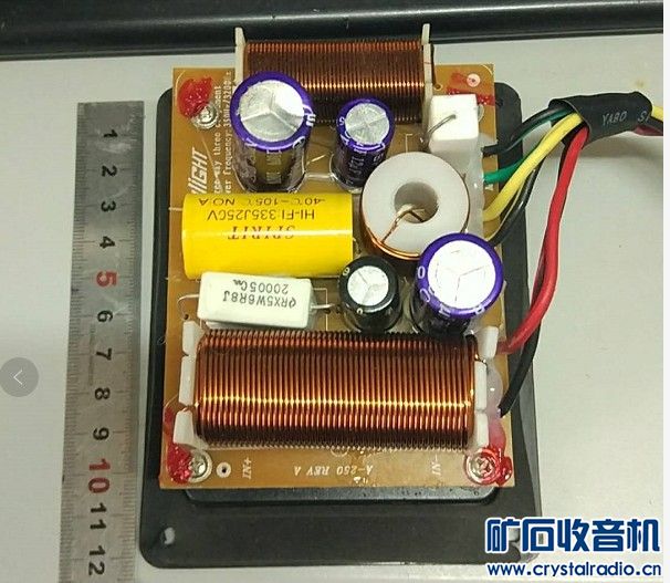

这个分频器对应一套喇叭,三分频,如今买了个箱子是8寸的,10寸的放不下,想把6.5寸的塞进去,那么我的分频器可不可以只用两路,会不会低音没了?

三分频做两分频用只能接高音低音,中音缺失,不配套。。。
发表于 2018-5-5 20:15:01 | 显示全部楼层
国产的爱浪牌子的分频器,不错!黄色的是思碧电容,名牌!可是,如楼上说的,不配套.

几寸喇叭倒是无所谓,分频器不管喇叭大小,只涉及声电性能匹配。谈到这个问题就麻烦了,分频器没有通用的。即使你要求不高,多出的中频通道怎么办,能宁可中频缺失吗?
其实吧,你这个卡包箱如用一两个电阻加一两个电容会比你用这只分频器效果好,几乎是肯定的

搭配好意思就是针对这套喇叭调试的分频器,但分频器不只针对喇叭配置,还有箱体外形、尺寸,同一套喇叭装在不同箱体中分频器不一样,箱体外形尺寸和喇叭布局都会改变频响曲线,分频器必须在箱调试,调完后如果换了差别较大的箱体,分频器就作废了。
卡包箱上下盖突出的边缘衍射现象非常严重,高音分布两侧又倾斜近30度,是典型的声场型音箱,没有声像定位可言。
声场型音箱不能作主箱,作环绕可以

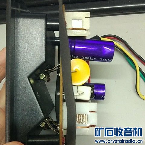

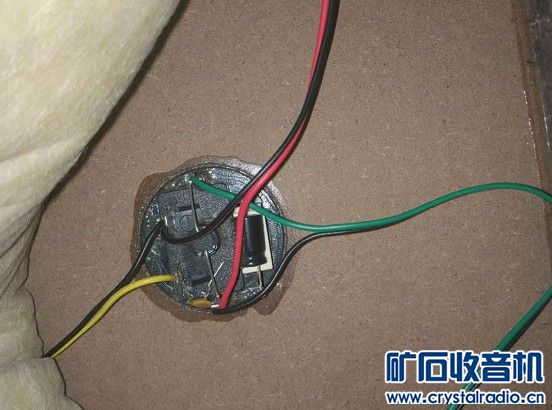

这个卡包箱里带两个电解电容,一个瓷片,一个电阻,您的意思不需要分频器啦?
发表于 2018-5-5 23:22:12 | 显示全部楼层
那就是分频器,只是很简易而已。
只为高音分频,低音直通,看似瓷片的是聚合开关,在这里作为自恢复保险丝,保护高音
