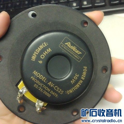

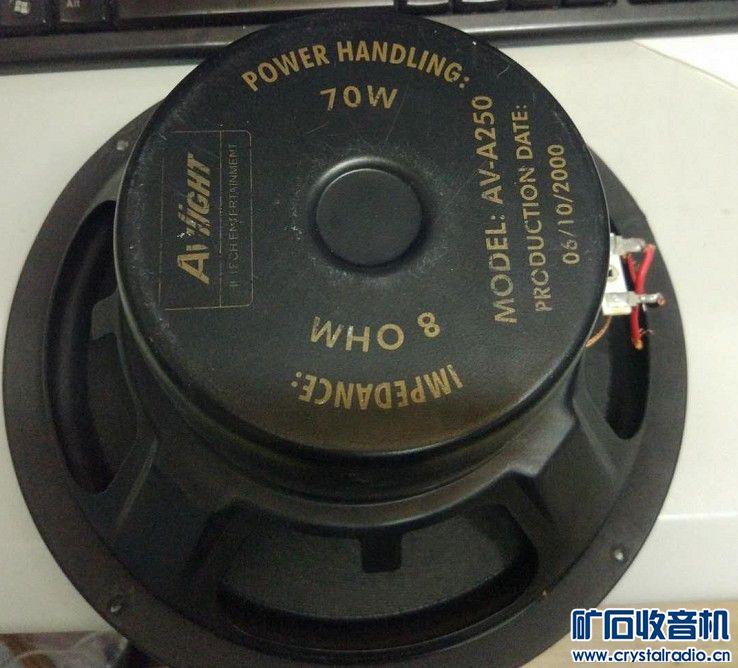

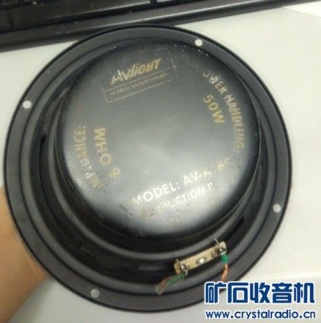

问一下这个分频器可以单独用2个分频不

发表于 2018-5-6 00:21:17 | 显示全部楼层
分频器是根据喇叭的参数(分频点)而设计的!尽量不要乱套!只要求出声就无关系了

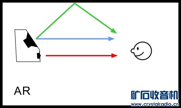

如果你没打算深入的研究,学问其实不深。我简单讲讲声场音箱
家用高保真音箱都是针对立体声音源,要求声像定位,就是结像准确,这个要求说明声源必须是点声源。对于一个声道来说,就相当于你没拿到门票,只能站在音乐厅门外,透过门钥匙孔来听音乐,音乐厅内所有不同方向声音都被挤压到钥匙孔这个点再发出,这就是包含全部音乐信息的点声源。当两个这样的点声源分置左右,通过双耳效应就会还原出大部分立体信息,这是立体声的理论基础。
显然,越接近点声源声像定位越好。但是,最佳听音区(皇帝位)却被限制在中央很小的范围内。
早期由于认识问题,过度的强调扩大最佳听音区和增加临场感,采用了五花八门的方法。
在电路方向,开发了立体声扩展电路、声像展宽电路。

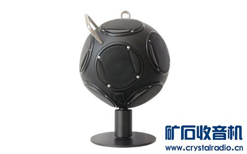

音箱方面,开发了声场型方案。用多只扬声器不同指向配置,期望音箱无指向,类似下图这种
现在这种全向音箱仅用作室内声学测量的声源
为扩大最佳听音区和增加临场感,最典型的商品音箱当属AR,就是气垫鼻祖那个AR
按当时的理解和认识,无疑他是成功的,没有采用更多的扬声器,无需混响器就营造出一定的自然残响,原理是低音单元指向性较宽,既能保证直达声又有反射声

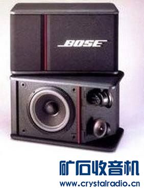

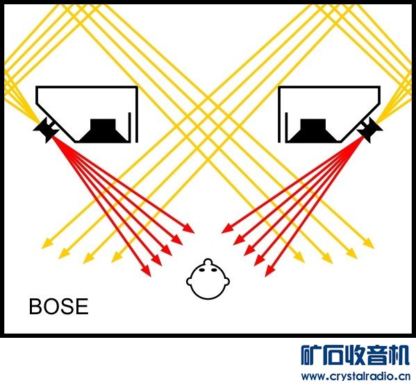

之后BOSE再接再厉,发挥到极致,声场更宏大,代表产品是301

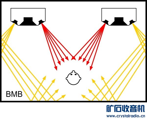

但是,走到这一步时,CD这种高质量音源已经普及,高质量的声源让人开始关注声像定位的准确性,都希望在眼前展现一幅接近真实的音乐画面,点声源再次被重视。好在此时兴起了卡拉OK风,301找到了最佳应用场所,所以后期301绝大多数都走进K歌包房
继301之后,BMB以其更简洁的设计成为包房标配音箱,它的成功使国产无数品牌包房箱几乎一个面孔。虽然声场型音箱定位很差,甚至可以说是定位混乱,但BMB市场定位本来就是卡拉OK,只要能把包房内各个角落声音灌得满满就成功,没人会在OK包房里关注乐队每个乐件是否在真实位置还原定位

 楼主| 发表于 2018-5-6 12:50:06 | 显示全部楼层
ppt44 发表于 2018-5-5 23:37
你这是爱浪的喇叭和爱浪的分频器?哪里买的?我去参观一下看看是不是原装的。
嗯嗯,是爱浪的一套,还有两个中置5寸喇叭,论坛天津一位坛友那买的。
