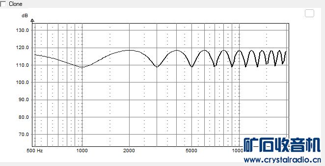

把问题简化点,假定反射只有一条路径,那么双极时在听音位置会产生下面的频响
改成偶极接法频响会这样,仅仅是谷总体移动了位置
其实不改成偶极,只稍微移动音箱位置或者移动听音位置也会得到下图的结果

那其实偶极也就和双极一样的嘛。

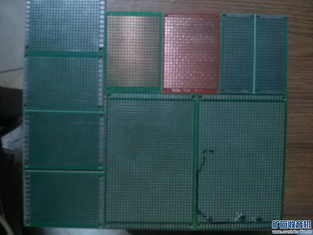

AudioCAT 发表于 2018-5-6 17:09
洞洞板啊
记得你说上次洞洞板好多焊盘被你干掉了,那是单面洞洞板吧,
不瞒老师,洞洞板还剩下一堆,已经玩到怕了,我可以堪称焊盘杀手,双面的就两块小的,本来测验好话放电路就用的,最后发现没买铜柱,不知道怎么固定住PCB,,,,电容除了10UF和1UF的电解几乎用光
(最后测量设备完成的时候有几个电解还是别的地方拆旧的来用的),IC的话,TL071本来是贴片,于是转接,转接板也被我焊坏了好几张(全部),又搞了几天没搞成,最后我干脆把贴片的TL071扔出了窗外。。。。。 洞洞板的可靠性太低了,太脆弱,而且在上面埋线连线的时候都整天掉焊盘,又难上锡,可能是技术太差了吧。。。对玩洞洞板失去信心,有污渍那张是看别人的PCB背面想焊,结果忘记左右要翻转,然后拆下来的时候电容脚和焊盘又掉了。。这个过程我报废了好几张洞洞板,报废的时候焊盘都剩下不到3成。。。 CAM01100.jpg
