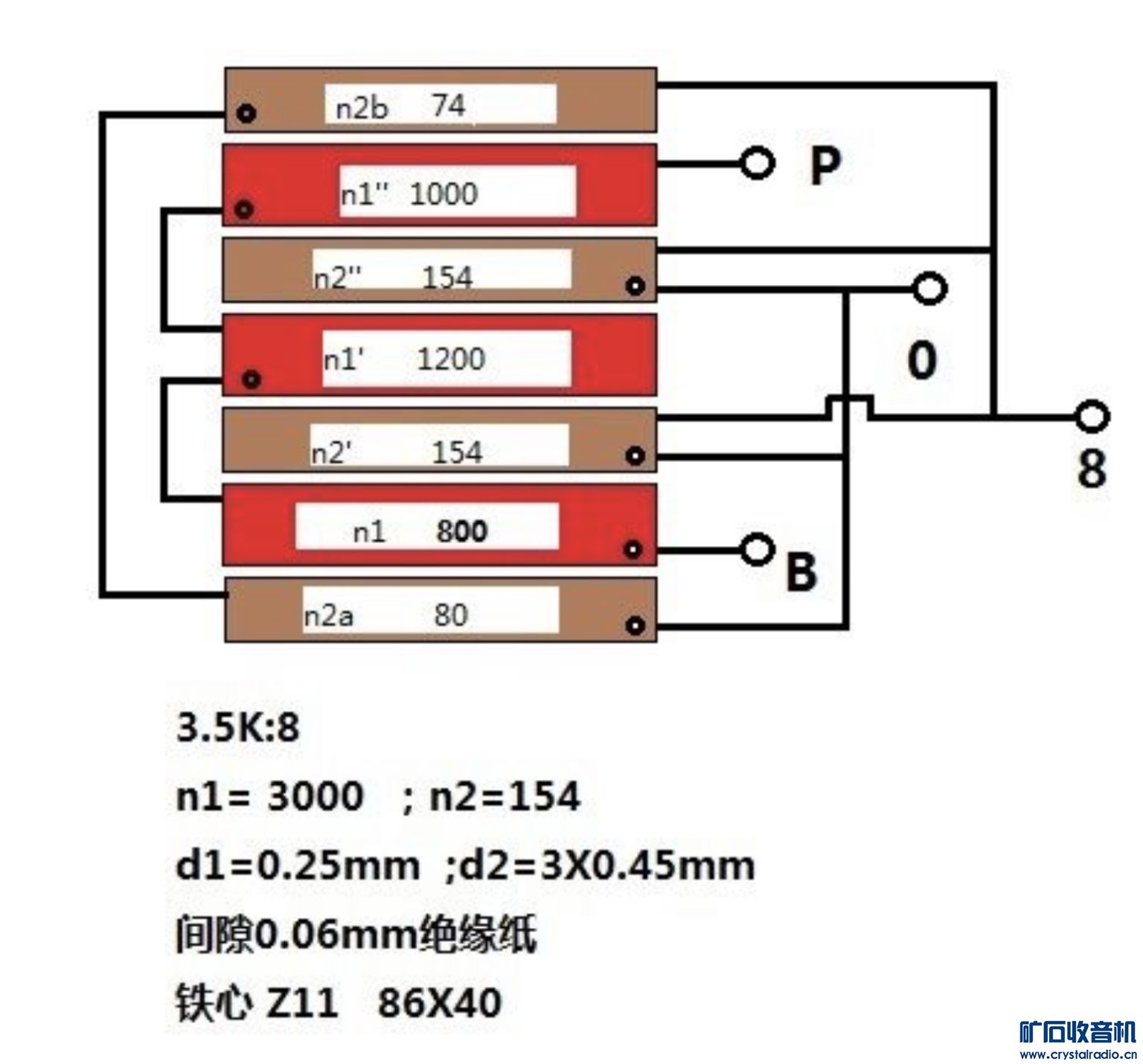

有人说这个牛实际上是3夹3,因为最内和最外层只是“半层”,有没有道理?
发表于 2024-8-4 11:22:34 | 显示全部楼层
还有就是,楼主用的是86片,说实话这个线粗和匝数比,我用76片都绕得出来,说明这个牛的窗口利用率或占空比并不高,以我的经验,窗口绕得越满、单排匝数越多初次电容越大,这样问题来了———
1、以牺牲占空比换取漂亮的漏感、电容参数值不值得?
2、漏感、分布电容的此消彼长是线性关系吗?
 楼主| 发表于 2024-8-4 20:33:54 | 显示全部楼层
HD711 发表于 2024-8-4 11:22
还有就是,楼主用的是86片,说实话这个线粗和匝数比,我用76片都绕得出来,说明这个牛的窗口利用率或占空比 ...
197楼,那就是4+3。 没有半层说法,具体标准解释参考《电子变压器手册》
我垫的绝缘纸厚,富裕空间不是很多
漏感和分布电容,没有(不存在)“此消彼长”,最极端恶劣情况是这两个不利因素一起大

你说的“不存在此消彼长”可能是指使用不同材料的情况下,我说的是同样材料、规格下,不同工艺如垫纸厚薄、线包松紧不同,漏感与初次电容是此消彼长
另外我发现初次电容大小主要跟接触面的大小、层数有关,像你这个4夹3,初次级层垫纸一共6层,如果里外层也绕足154匝(窗口够的话),初次电容基本不会变,但铜阻会更小。
