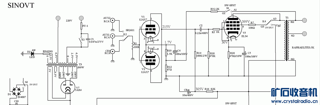

请版主给看看  我想用 3.5K输出牛可转换标准  三极二种电路,有种牛---如下,它能胜任吗?
铁芯76  骨架25*50 (Z11 0.35进口矽钢片)
初级阻抗;3.5K(带超线性)
次级阻抗;0-4欧-8欧
绕制方法;4+3绕法
直流电阻;214欧
电感量;20H
还有另外一种牛
铁芯EI86*50   Z11 0.35片进口矽钢片
初级阻抗:3.5K(带超线性)
次级阻抗:0-4欧-8欧
直流电阻:190欧
绕制方法:4+3

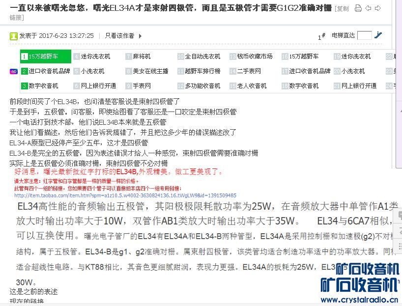

发表于 2018-4-24 21:25:20 | 显示全部楼层
探索abc 发表于 2018-4-24 19:24
【胆艺轩说--我国曙光搞创新发明了EL34B,改造成了束射四极管】
矿坛帖"杀了一只EL34-B 鲜血淋淋 电子管EL34-B ."        http://www.crystalradio.cn/thread-768744-1-1.html

发表于 2018-4-24 21:57:34 | 显示全部楼层
探索abc 发表于 2018-4-24 19:32
谢谢版主指教!
请版主给看看  下图电路有问题吗?我想用 3.5K输出牛可转换标准  三极二种电路
你可以参考这个电路(3;5极接法)。

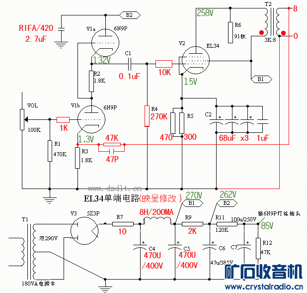

 楼主| 发表于 2018-4-24 21:59:14 | 显示全部楼层
海河 发表于 2018-4-24 21:40
不客气,期待大作。
请海版给看看下图  一只12AX7--3极管并联使用,作为EL34的推动级,能推得动EL34的3极管接法的功放吗?
 楼主| 发表于 2018-4-25 09:34:11 | 显示全部楼层
于海旺 发表于 2018-4-24 21:57
你可以参考这个电路(3;5极接法)。
谢谢版主指教!EL34B 的屛压258 伏,EL34的3极管接法的功放能输出6瓦吗?

 楼主| 发表于 2018-4-25 10:06:35 | 显示全部楼层
天风雪雨 发表于 2018-4-25 00:27
看来还是有好多人分不清五极管和束射管之间的区别
现今曙光生产的所有EL34都是五极管,五极管和束射四 ...
各种人对 EL34-B  的评价倒不重要,问题是  曙光厂自己在介绍 EL34-B  时,前后都不一样!之前说EL34-B  是束射四极管,后来又说是五极管,这可让人觉得这个企业够乱的、不够严谨。。。难怪9楼直言“不建议楼主接触此类假货”;这也是我一直没碰 EL34-B 的原因。。。

发表于 2018-4-25 10:12:22 | 显示全部楼层
EL34,屏压260V,输出牛3.5K,输出功率不超过3W。用1.5K的牛,功率也到不了4W。
三极接法内阻相对其他管子有点大,适合高压高阻负载,例如360V屏压,3.5K牛,输出功率可达9W以上。
三极接法,标准接法,甚至是超线性接法,每一种接法都有个最佳优化的电路,最佳结构的输出牛,不可能用一个开关转换,达到几种接法都很理想的结果。所以我不太赞同类似“可以三,可以四,可以不三不四”的玩法。
每种玩法,要玩就玩到极致纯粹。
 楼主| 发表于 2018-4-25 10:33:27 | 显示全部楼层
三极接法内阻相对其他 ...
谢谢指教!您说的【三极接法内阻相对其他管子有点大,适合高压高阻负载,例如360V屏压,3.5K牛,输出功率可达9W以上】是指三极接法输出功率可达9W以上吗?
