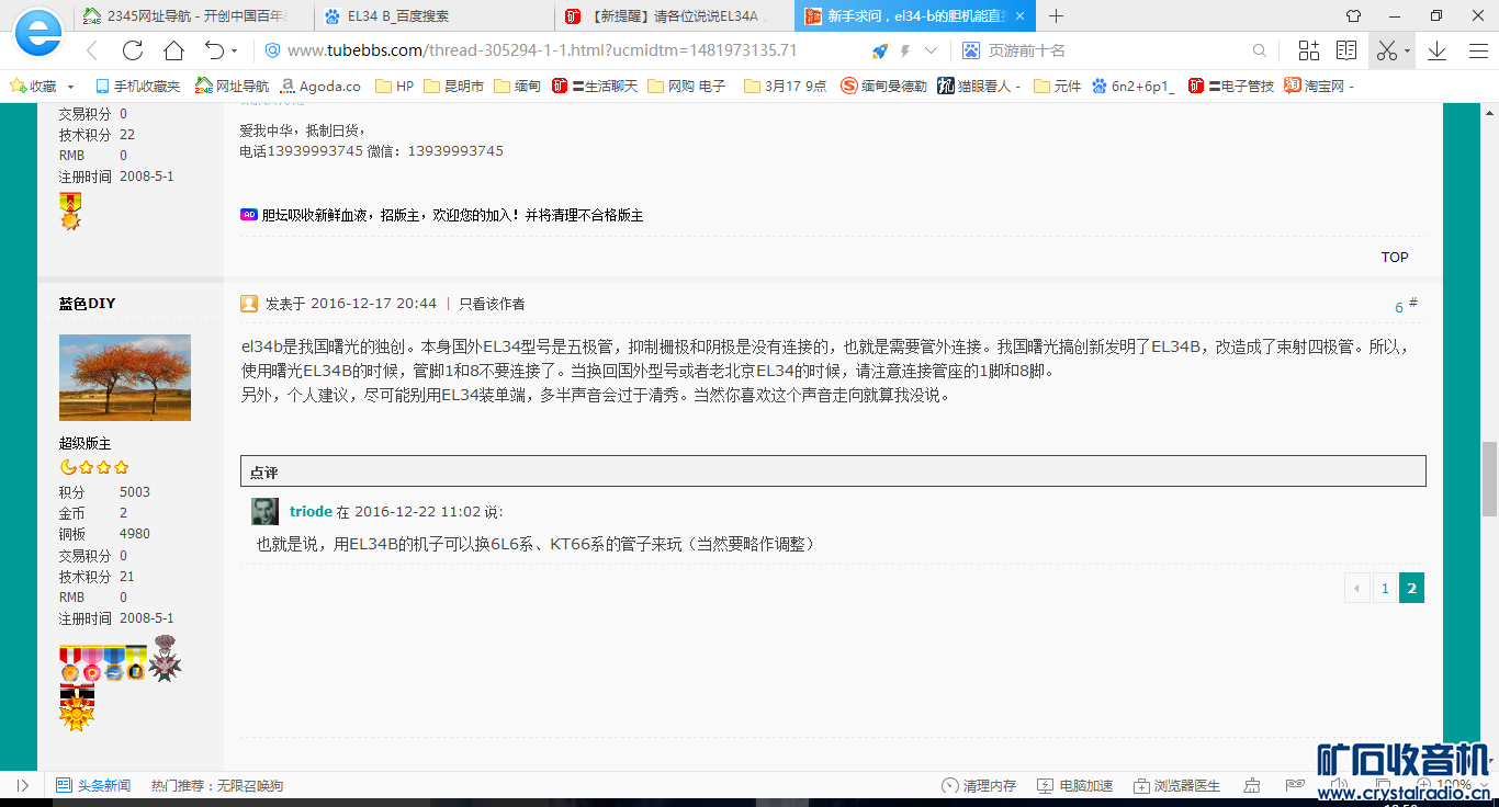

国产的 EL34 有EL34 A,EL34 B ,EL34 M. 买哪种呢??EL34 B 最便易,但有说它不是五极管,不知用它接成三极管功放可以吗?
 楼主| 发表于 2018-4-24 13:13:29 | 显示全部楼层
天风雪雨 发表于 2018-4-24 12:52
A和M是不对栅结构,B是对栅结构五极管;A是曙光最早期的型号,貌似已经停产,M是现在的型号。
这三者都是 ...
EL34 B 有说它不是五极管,不知用它接成三极管功放可以输出6瓦吗?

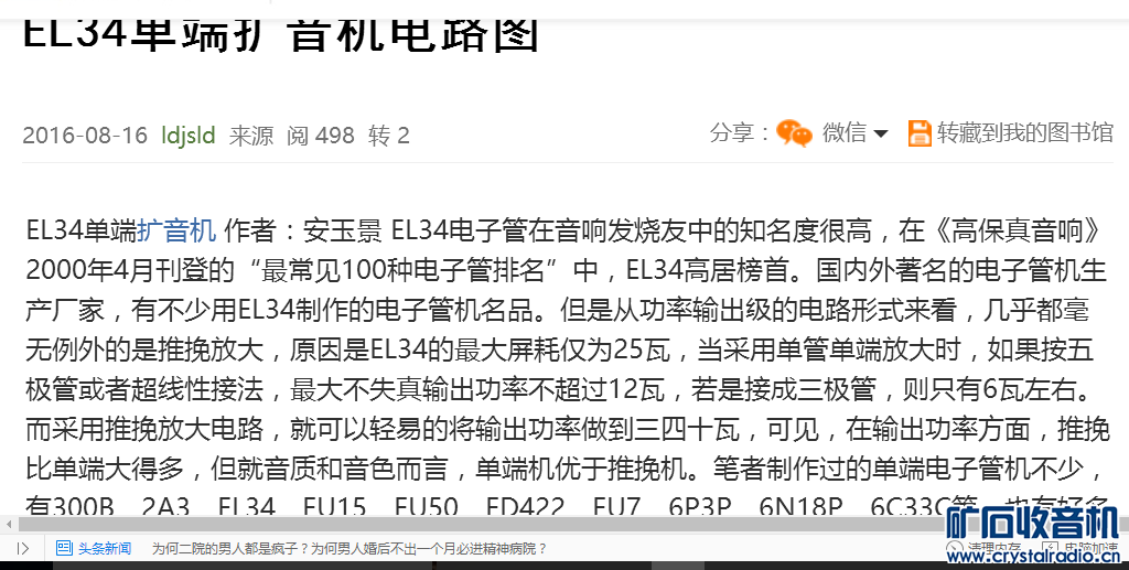

此管最大屏耗25瓦,在最大屏耗下  据说屏压300-400伏,其标准接法最大输出12W。EL34三极接法最大输出6W?

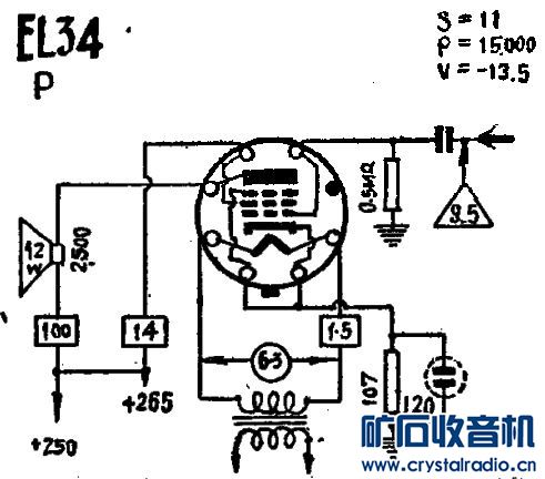

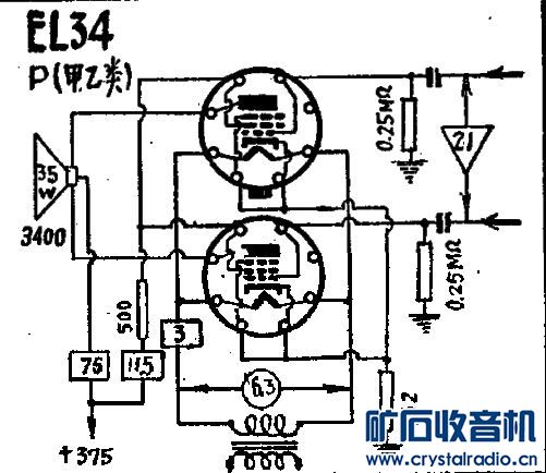

发表于 2018-4-24 18:55:33 | 显示全部楼层
探索abc 发表于 2018-4-24 18:23
此管最大屏耗25瓦,在最大屏耗下  据说屏压300-400伏,其标准接法最大输出12W。EL34三极接法最大输出 ...
是我错看EL84了。重新补图纠正。
 楼主| 发表于 2018-4-24 19:24:19 | 显示全部楼层
【胆艺轩说--我国曙光搞创新发明了EL34B,改造成了束射四极管】

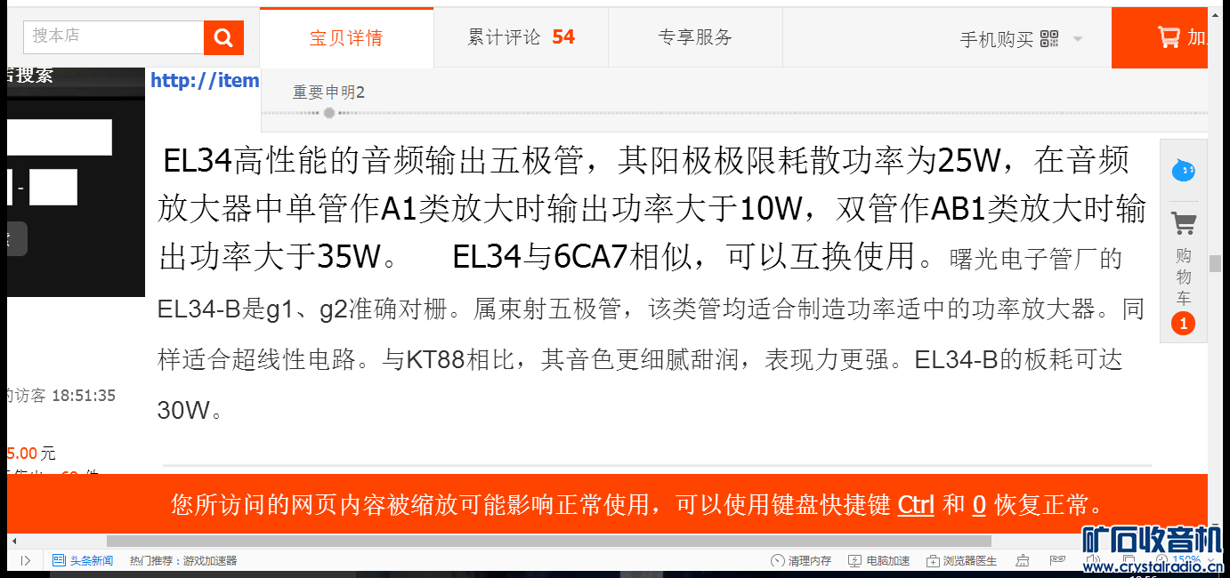

 楼主| 发表于 2018-4-24 19:27:12 | 显示全部楼层
【曙光厂现在说--EL34B是五极管】

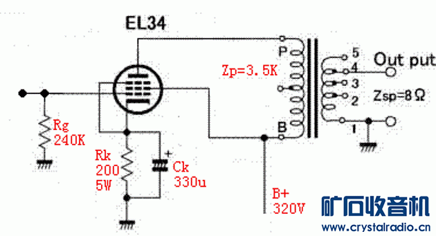

 楼主| 发表于 2018-4-24 19:32:58 | 显示全部楼层
于海旺 发表于 2018-4-24 18:55
是我错看EL84了。重新补图纠正。
谢谢版主指教!
请版主给看看  下图电路有问题吗?我想用 3.5K输出牛可转换标准  三极二种电路
