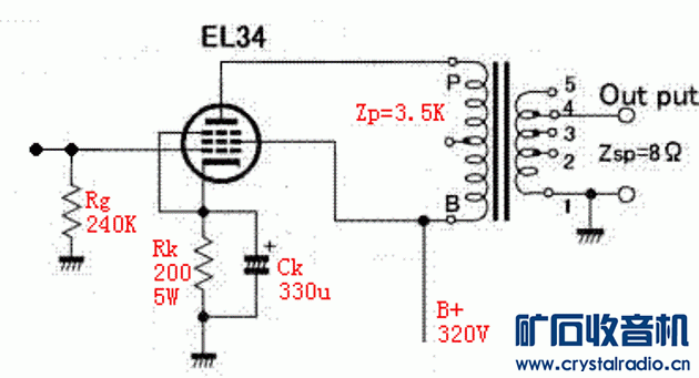

成品EL34胆机 7~800元,自己买元件这些钱够了,变压器次级交流高压抽头  0--280V--360V 想制作 标准 超线性 三极接法功放随便玩。。。

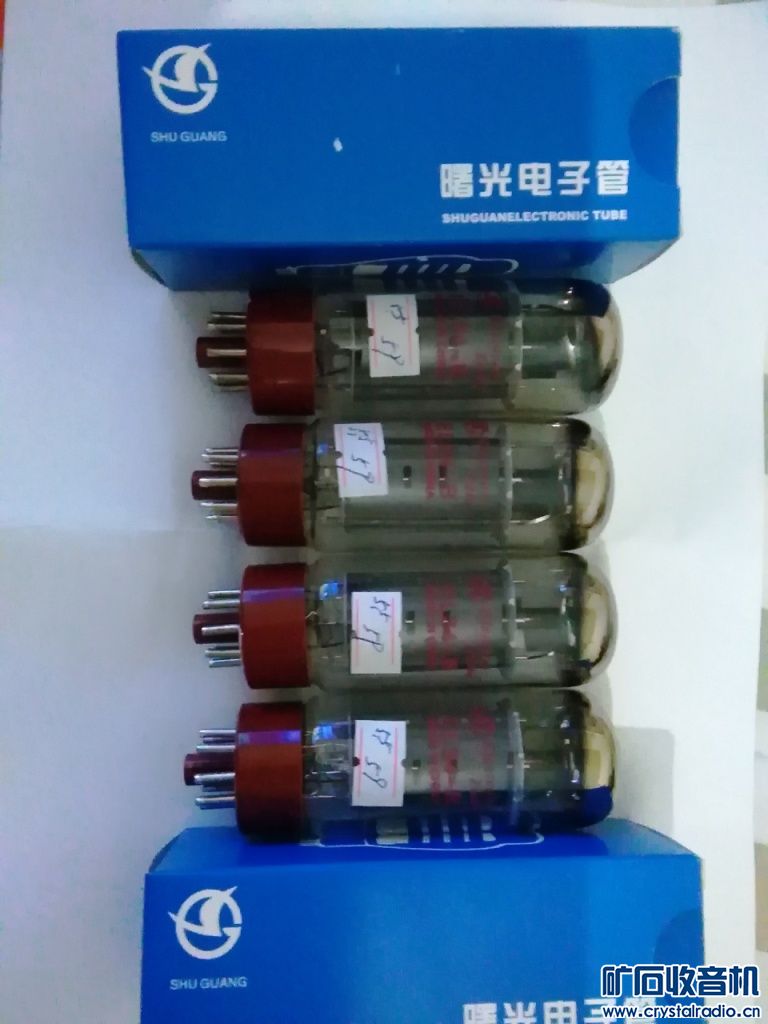

谢谢版主鼓励! 4只EL34-B 已到,10H250MA厄流牛  EI86 X50输出牛 厂家已发货。。。还有些小东 ...
单端为何买四个?难道并联?

 楼主| 发表于 2018-4-29 00:13:24 | 显示全部楼层
海河 发表于 2018-4-28 21:39
单端为何买四个?难道并联?
回版主,不好意思 小时候坏了只管子沮丧好长时间,落下毛病 什么东西 差不多都要买下备份。。。。。。。让您见笑了,过半个月要出差了,没时间淘这些元件了。。。

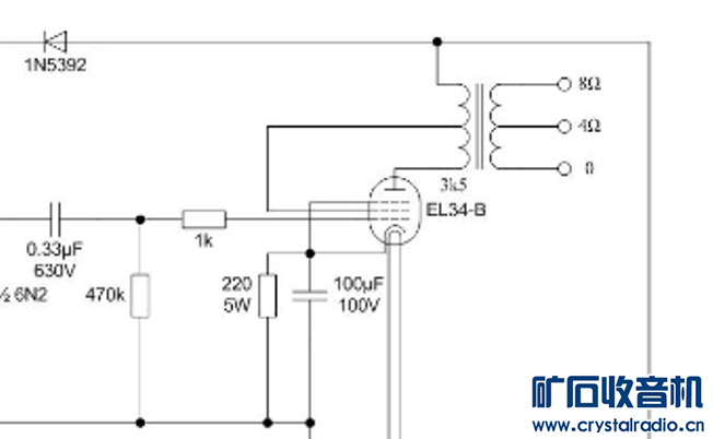

你看看我的贴吧,是否碰到了和我一样的问题,我的也是买的,EL34-B非常不错。
 楼主| 发表于 2018-5-19 13:48:25 | 显示全部楼层

发表于 2018-5-19 13:53:33 | 显示全部楼层
 楼主| 发表于 2018-5-19 14:43:33 | 显示全部楼层
你的EL34 是标准接法,电源和输出牛好的话,能给出2 X12W
发表于 2018-5-19 15:06:05 | 显示全部楼层
可惜,一套牛都小, 最大能到10W就不错了。现在挺好听的,听爵士等音乐舒服。你买的EL34是也是单端吗?其实如果有时间的话,DIY推挽胆机还是真不错。一度因为我那个EL34胆机的表现,我觉得的胆机不如晶体管,场管功放好听。现在看来我那台胆机是病鸡,胆机有它独特的不容易取代的听感。
