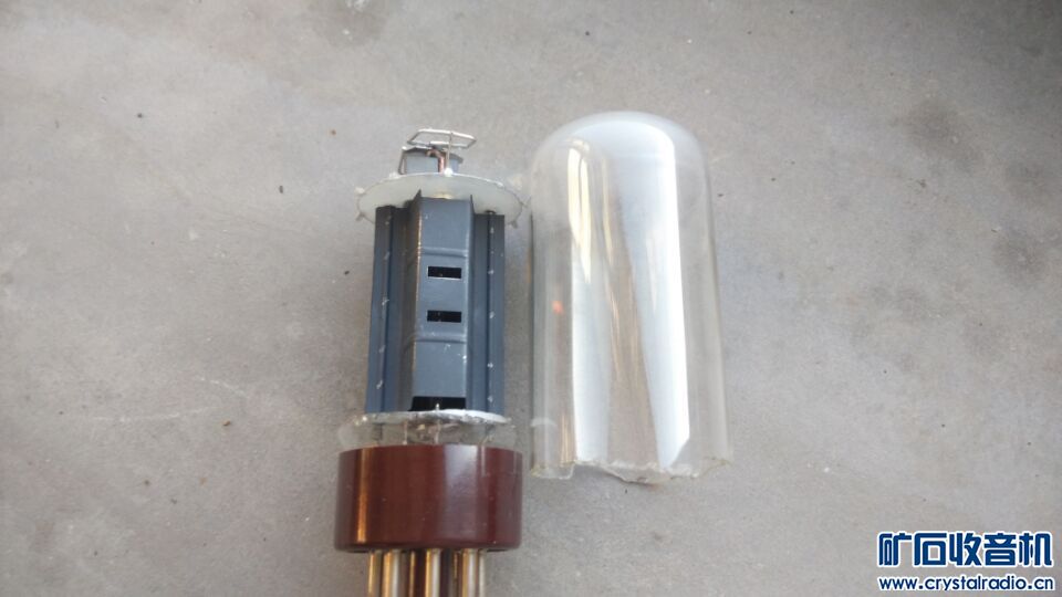

一只EL34-B正值壮年
一只EL34-B正值壮年

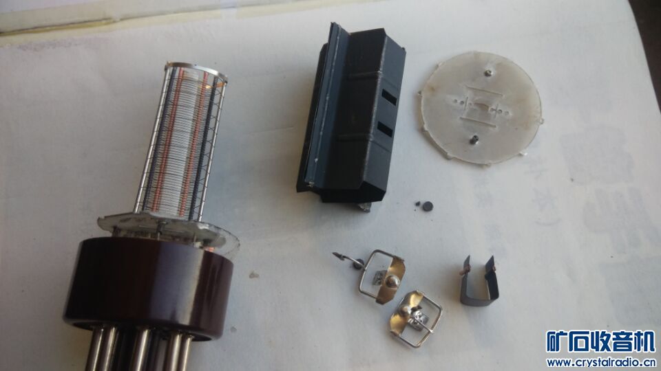

角磨机直接切开 顶端的消气剂已经氧化发白
仔细看那两个小黑点就是没有蒸发消气剂
仔细看那两个小黑点就是没有蒸发消气剂
拆开固定云母和阳极(阳极就是正极接收阴极发射出来的电子)褐色实际是涂层

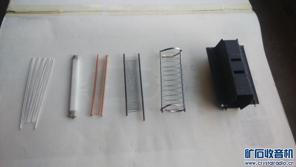

来一张全家福
来一张全家福
这一下就了解了 三极管‘四级管。五级管的构造了吧

人居河边 发表于 2015-10-13 14:14
原来有人说EL34-B是束射管,看了LZ的拆解,应该还是五级功率管。
我也有同感、感谢楼主的屠杀、拆解!!!
发表于 2015-10-13 14:14:14 | 显示全部楼层
