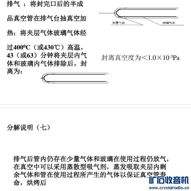

我有做电子管的关键设备,谁能提供工艺或者一起搞?
 楼主| 发表于 2018-4-21 09:02:00 | 显示全部楼层
大山YFS 发表于 2018-4-20 23:21
楼主所说的应该是太阳能真空管生产设备,如果要生产电子管,在此基础上要增加的设备及工艺还要大得 ...
还是有明白人,说太阳能真空管真空度不高的都是外行。

管径要变化,换窑炉的出料端头就可以,管子长度随意切 ,您以为我要做1米8的大胆吗?

比如呢,自己打造宝剑长矛弓箭玩玩是没有问题滴。(有钱,有闲)若是用过去的兵器打现代战争,妥妥的败。电子管是大投入,微市场,没前景。做几只原始电子二极管,三极管,不管寿命性能,肯定行。不过就算是正规的电子管厂想要设计制造出性能超越经典型号的新型电子管,我估计从厂长到工程师都要哭。
所谓高端,不是旗杆能做多长,而是金字塔的底座面积有多大,堆上去的石头有多少。

xianfengled 发表于 2018-4-21 08:54
大湿胸 ,太阳能真空管内经47,外径58,哪来的直径15mm?现有的管径只能做外径47或58的大管,管子的厚 ...
我说的重点不在管径大小上,是太阳能玻璃管只能跟钼片做不匹配封接,钼片排列越多越容易漏气.钼片之间挨得近也容易漏气。
参考梳型芯柱吧,里面的钨杆是0.6或是0.8毫米直径,钼片最少的2.5毫米宽。
能放几个管脚
啊?

2549608436 发表于 2018-4-21 11:32
电子管的玻璃是什么玻璃?
有硬质玻璃,铅玻璃,石灰玻璃,反正没有太阳能热水管玻璃
发表于 2018-4-21 12:00:29 | 显示全部楼层
电子管的玻璃是什么玻璃?
你以为煤油灯罩封上口就成了电灯泡?
