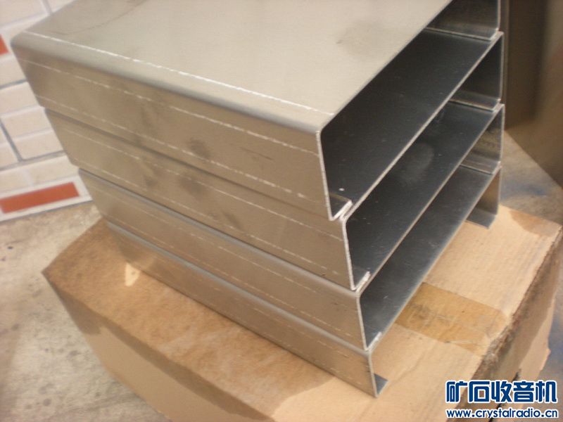

发表于 2018-4-21 07:50:36 | 显示全部楼层
正在缓冲 发表于 2018-4-21 00:30
请问老兵:您那里是可以做胆机底台的吗?
高档烧钱的做不了---一般自玩的可对付-------- DSCN2739.JPG DSCN2850.JPG DSCN2913.JPG DSCN2973.JPG DSCN2974.JPG DSCN2976.JPG DSCN2904.JPG DSCN2903.JPG DSCN2698.JPG DSCN2352.JPG DSCN2576.JPG DSCN2697.JPG DSCN2348.JPG DSCN1442.jpg DSCN1434.jpg DSCN4000.JPG DSCN4161.JPG IMG_7999.JPG IMG_8000.JPG DSCN3999.JPG DSCN3516.JPG DSCN3512.JPG DSCN3441.jpg DSCN3229.JPG DSCN3232.JPG DSCN3233.JPG DSCN3438.JPG [attachimg]9998990[/attachimg----------------]笨人微信qq13231968345
