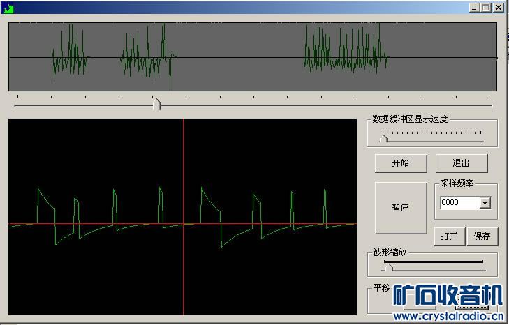

再说下整个调试中一个重要的技术手段:自制的软件示波器,
没有这个,可以说根本无从调起,连磁电机真正发出的信号是什么样都不知道。
软件示波器,其实是通过声卡的录音通道采集信号,声卡是个相当好的模数转换工具,对于音频范围内的信号处理绰绰有余,别觉得这是因为没有真正的示波器因陋就简,普通示波器一般处理的信号大多频率在几十K到几十兆之间,即使有存储功能的,也很少有能观察秒级周期波形的。磁电机发出的信号周期相对来说很长,普通示波器看不到这种信号的全貌,于是请出了以前自己写的一个小程序:
网上也可以当到好几个类似的软件,不过没见过能一次抓下上百秒信号的,而我这个有个最大的特点就是可以抓下上百秒时间的信号,并且可以停下来仔细看这几百秒波形的每个细节。因为声卡都有2路声道,正好可以搞成双踪示波器,上边这个图里有个波比其他3个高,其实是另一路到高压包的点火信号叠加在上边了。这并非巧合,而是第2个波表示了活塞在上止点位置,这是点火提前角为0的波形。
要用这个软件录波形,需要用一个耳机线改造,一头的两根线作为两路探针,另一头仍然插在话筒或者line –in孔里,注意输入端一定要搞个分压电路。要不毁了声卡我可不管。

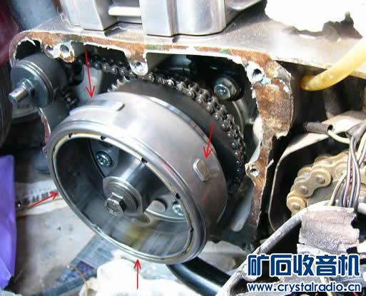

从磁电机说起,如下边箭头指的位置,我碰上的这个是4块,注意这4个磁条长度并不一样:1个最长,一个中长,2个短的。
红箭头所指位置:
经过触发线圈的时候会感应出这样的波形:从下边黑窗口可以看出正好是两个周期的波形,也就是说磁电机转了2圈的波形

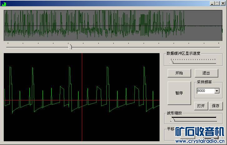

经过二极管和LM339后会变成这样的波形:
再经过7400组成的触发器,形成下边这样的占宽比不同的波形,也是两个周期的波形。宽度正好对应磁电机磁条的宽度,这样程序才能根据不同的宽度,识别出每一圈的起始位置。

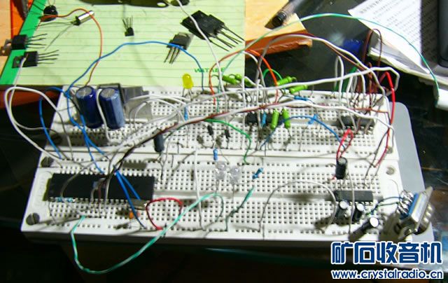

硬件电路选了不少方案,最后形成下边这个:大体是用二极管和LM339进行信号整形,然后经过7400搭的触发器转成可处理的占宽比方波,然后进入89C51单片机由程序识别,并控制点火
这是面包板上的原形:上边几个零件是还没插上去的功率管。板子上右下脚是个串口,没仿真器没法调程序,就只好靠这个串口打印数据调了,调完程序后就拆了,其实装在上边也很有用的。呵呵,小声的说:之所以拆了是出于一个很俗的目的:降低成本
这是做好的成品:
