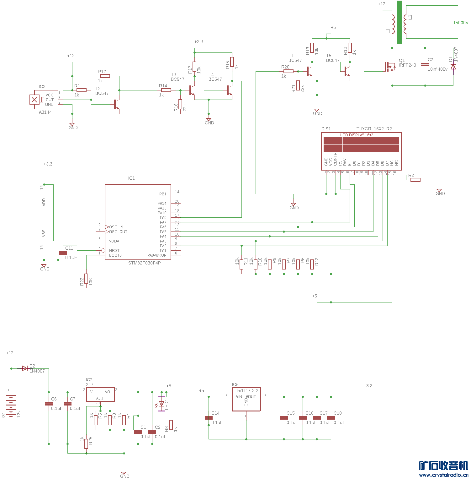

上次去汽车板块那里没人,一个出来指导的都没有,加上自己视频比较黑正时灯是氖泡标记不清晰。
今天做了个亮的正时灯,又录了个视频,所以重新发帖求有经验的老师出来指导下,就这个帖子到汽车版没人回复,到摩托论坛发直接被删帖,程序虽然简单但是当初点火器卡过脖子,制作一个东西就算简单也花了不少时间,哪怕来个人拍砖也比0回复强。
网上找的电路图
高压线上绕13圈
电路放到小药瓶里
没有高亮LED,从坏的灯里拆出两个。
测试视频,开着灯小电机带动的圆盘上标记清晰可见,1602右下角是转速,左上角是每转时间(1000代表10毫秒)。
两个火花塞对这看跳火
新的测试平台
点火器正面
点火器反面
小电机和霍尔传感器
电路图
程序
用STM32F030F4单片机控制,程序所有文件

程序代码
- @ stm32f030f4p6 asm
- .thumb
- .syntax unified
- .section .data
- zhuansulianbiao: @1000到16000转,每150转一个点
