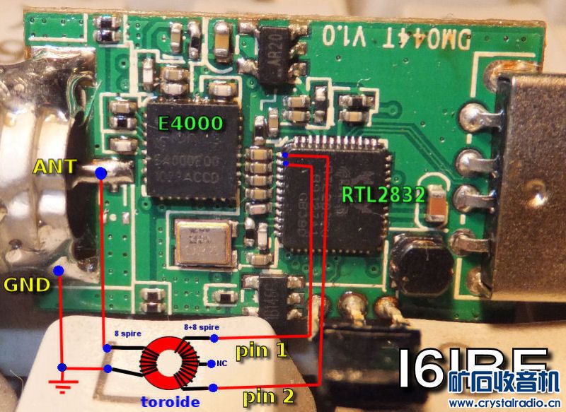

RTL2832u+r820t2 Q通道改制 接收0-30Mhz短波的方法
发表于 2018-8-28 09:13:39 | 显示全部楼层
那个线圈怎么绕,能详细说明一下吗
 楼主| 发表于 2018-9-1 00:09:03 | 显示全部楼层
-爱好电子- 发表于 2018-8-28 09:13
那个线圈怎么绕,能详细说明一下吗
图上不是画的很清楚吗? 2组线圈,第一组8圈,第二组8+8=16圈
发表于 2018-9-3 11:30:51 | 显示全部楼层
同名端如果处理错了,会出什么问题?
 楼主| 发表于 2018-9-7 21:18:33 | 显示全部楼层
-爱好电子- 发表于 2018-9-3 11:30
同名端如果处理错了,会出什么问题?
相位相反会抵消信号

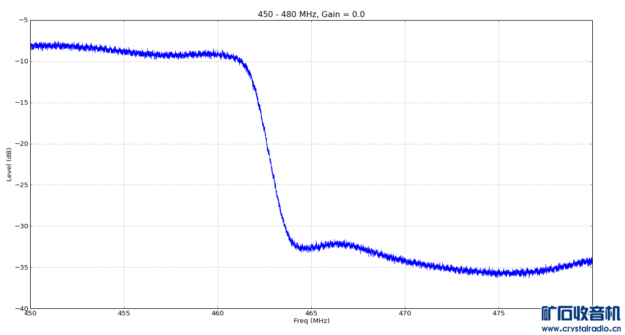

发表于 2018-10-19 07:34:22 | 显示全部楼层
peiguoqing 发表于 2018-2-20 18:17
高手,赞。
这东西噪音太大,时间长了,耳朵嗡嗡的,
发表于 2018-10-19 08:17:55 | 显示全部楼层
0du电子 发表于 2018-10-19 07:34
我就是当扫频仪用,就是软件是老版本的,效果不错还比较准
很好的效果。
你能拍个图,看看是怎么连接的吗?
你这个软件也分享到这里吧,我想试试这个软件怎么样.
这个小东东,用好了也是个很牛的工具啊。

发表于 2018-10-19 12:16:02 | 显示全部楼层
peiguoqing 发表于 2018-10-19 08:17
很好的效果。
你能拍个图,看看是怎么连接的吗?
软件上传失败,传不上来,我是不用安装的,只要驱动装好就可以用了,接线也没修改过原来电路,这个是测量双工器,买了一个白噪音发生器,很好使,看新版的扫频软件有很多功能,我这个界面功能太少了
