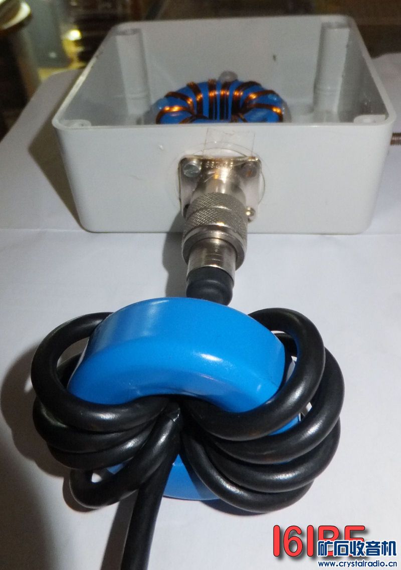

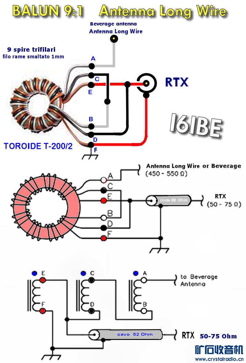

继续未传完的天线制作方案:
9:1 BULAN线路图
9:1 BULAN绕制DIY
BULAN外馈线绕制
9:1BULAN+HF实物图:

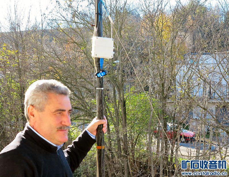

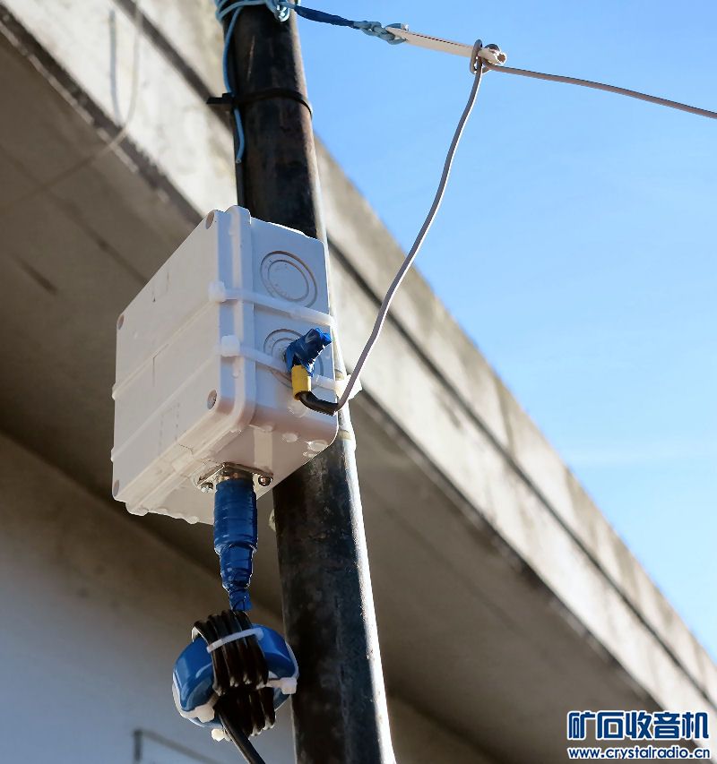

天线架设实景图
I6IBE老人家

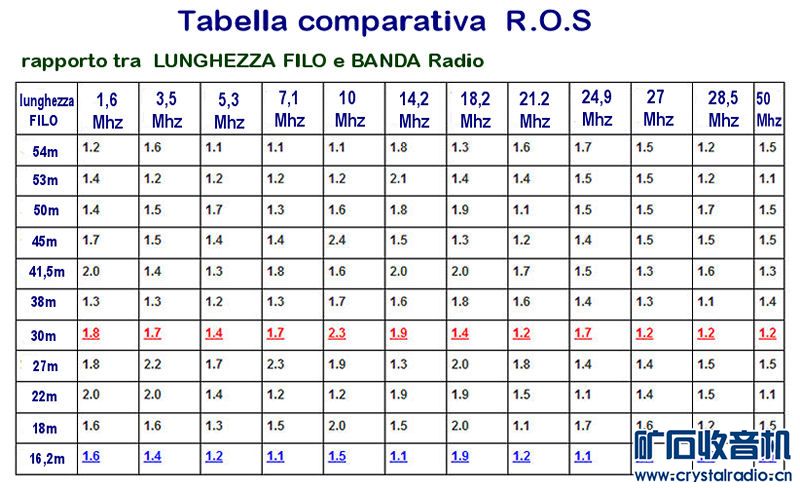

不同长度天线驻波参数
参数表显示,16.2米的参数最理想
