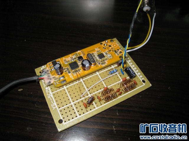

RTL2832u+r820t2 Q通道改制 接收0-30Mhz短波的方法

 楼主| 发表于 2018-3-14 20:05:13 | 显示全部楼层
peiguoqing 发表于 2018-2-21 10:12
我的那个是这样改装的。主要考虑:
进820T的是27MHZ以上的高频信号,而进入2832Q通道的是低频信号,用电感 ...
靠右边接入的,那个黑色的器件是什么? 它起什么作用的?天线信号通过那个器件过来吗? 望指教!
发表于 2018-3-14 21:09:47 | 显示全部楼层
哪个?
天线插口附近那个三条腿的像三级管的东东吗?
应该是保护二极管,正反二极管,防止进入大信号,把集成块烧了吧

附:使用磁环电感的Q通道改造方法参考:
 楼主| 发表于 2018-3-16 23:20:12 | 显示全部楼层
附:低通滤波制作方法参考(网上抄来)

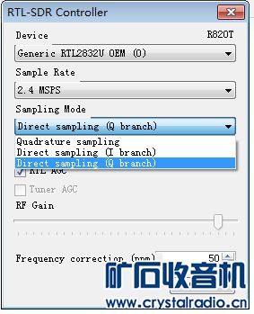

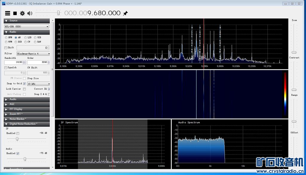

SDR# Q通道接收短波
SDR#软件->配置->选Q通道
SDR#软件->Radio项->接收方式:
注:
NFM       窄幅调频
WFM      宽幅调频
AM         调幅
LSB        下边带
USB       上边带
DSB       双边带
CW        等幅电报
RAW      原始数据
