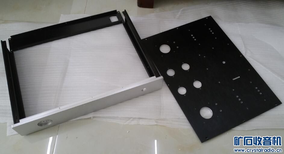

某宝上定做的外壳,10几天了卖家今天才发货,估计5天到手吧,先上个图。
上盖
上盖
机箱
机箱

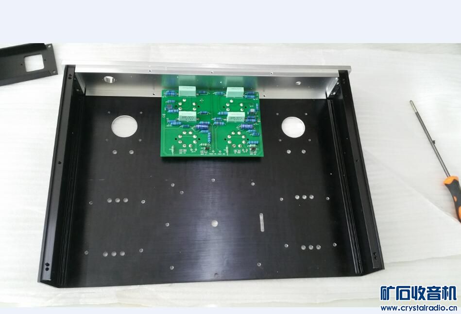

 楼主| 发表于 2018-4-10 11:45:02 | 显示全部楼层
先组装好机壳,安装PCB板。
组装机壳
组装机壳
安装前级PCB
安装前级PCB

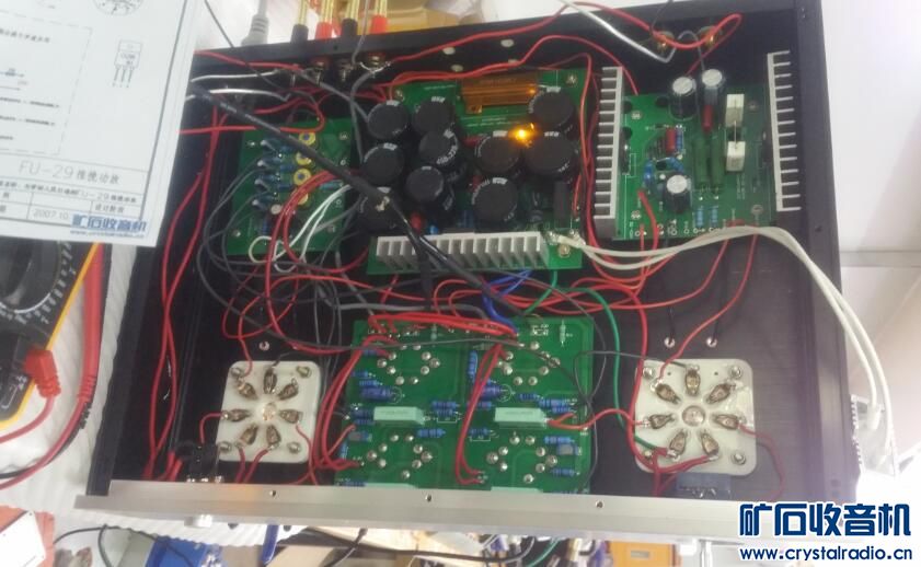

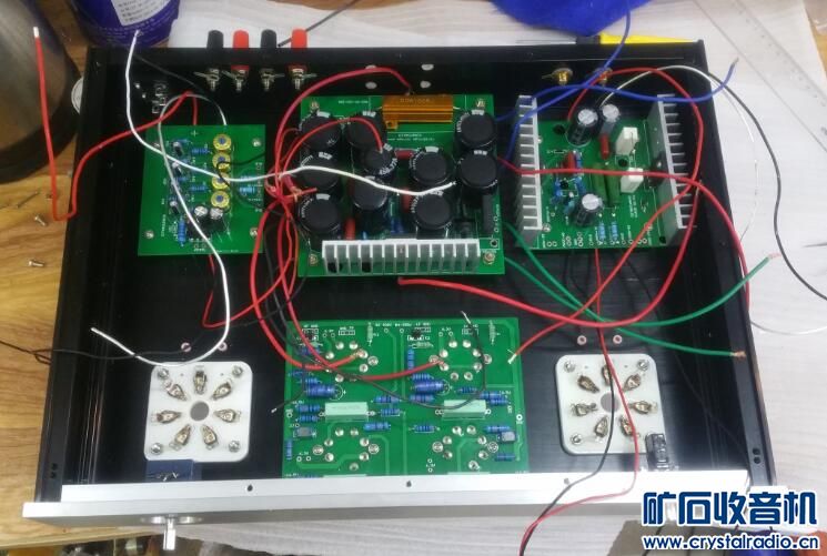

 楼主| 发表于 2018-4-11 11:24:43 | 显示全部楼层
xianfengled 发表于 2018-4-10 19:42
谢谢支持!明天总装测试。
组装基本完成了,下午就可以焊线,调试电源部分
外观
外观
内部结构
内部结构
 楼主| 发表于 2018-4-11 16:27:07 | 显示全部楼层
没插管子,通电测试,高压延时正常,输出电压525V。但是稳压电路不正常!400V电压输出有432V,200V电压输出是212V,255V电压输出就更离谱,有389V!请教各位是不是空载导致电源电压虚高?这么高的电压不敢插管子测试,怕会烧管子

 楼主| 发表于 2018-4-12 15:40:31 | 显示全部楼层
xianfengled 发表于 2018-4-11 20:51
电路全部焊完了,明天通电测试,结果会向大家汇报
通电测试,响了,但是有问题!一个声道声音小,不失真,另一个声道声音大,失真严重!换了管子还是一样。
哪位高手给指点一下,谢谢!
 楼主| 发表于 2018-4-12 16:07:04 | 显示全部楼层
xianfengled 发表于 2018-4-12 15:40
通电测试,响了,但是有问题!一个声道声音小,不失真,另一个声道声音大,失真严重!换了管子还是一样 ...
检查了前级,发现倒向级屏极电阻焊错了,10K焊成2K了,更换后基本没有失真了,但是还是有一个声道声音有点小。
 楼主| 发表于 2018-4-12 16:11:11 | 显示全部楼层
海河 发表于 2018-2-19 22:23
他这电路太麻烦,而且贵。我那个四个6J1的就很好
http://www.crystalradio.cn/thread-76014 ...
你好海版,机器装好了,现在有点问题请教您,FU29屏极电流都是30MA,但是一个声道声音小,管子已经调换过了,还是这样,会不会输出变压器有问题?
发表于 2018-4-12 21:47:45 | 显示全部楼层
输出变压器有问题,只有一个比较大的可能项。电路存在误接之处,也有可能。
 楼主| 发表于 2018-4-12 22:10:13 | 显示全部楼层
谢谢指导,明天再仔细检查电路
