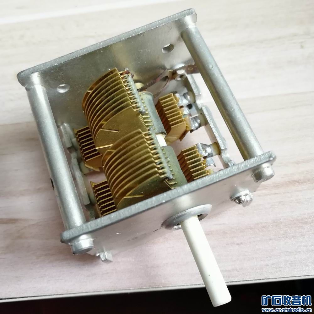

双连准备好了。
发表于 2019-1-17 12:48:59 | 显示全部楼层
这双连品质不错,可做制作出高品质的作品,恭喜得宝,期待好消息
发表于 2019-1-17 14:06:13 | 显示全部楼层
好漂亮的铜双联

发表于 2019-1-17 14:51:42 | 显示全部楼层
铜联瓷轴高高........Q好联
发表于 2019-1-17 15:00:40 | 显示全部楼层
好连。-定要用减速钮且速比越大越好使。
 楼主| 发表于 2019-1-17 15:21:46 | 显示全部楼层
这个空气可变整体不错,磁轴铜片非常美
注意加罩防尘和动片滑动引出触点接触良好。
发表于 2019-1-17 23:39:43 | 显示全部楼层
这个双连的Q值很高,是做Q表的好双连!

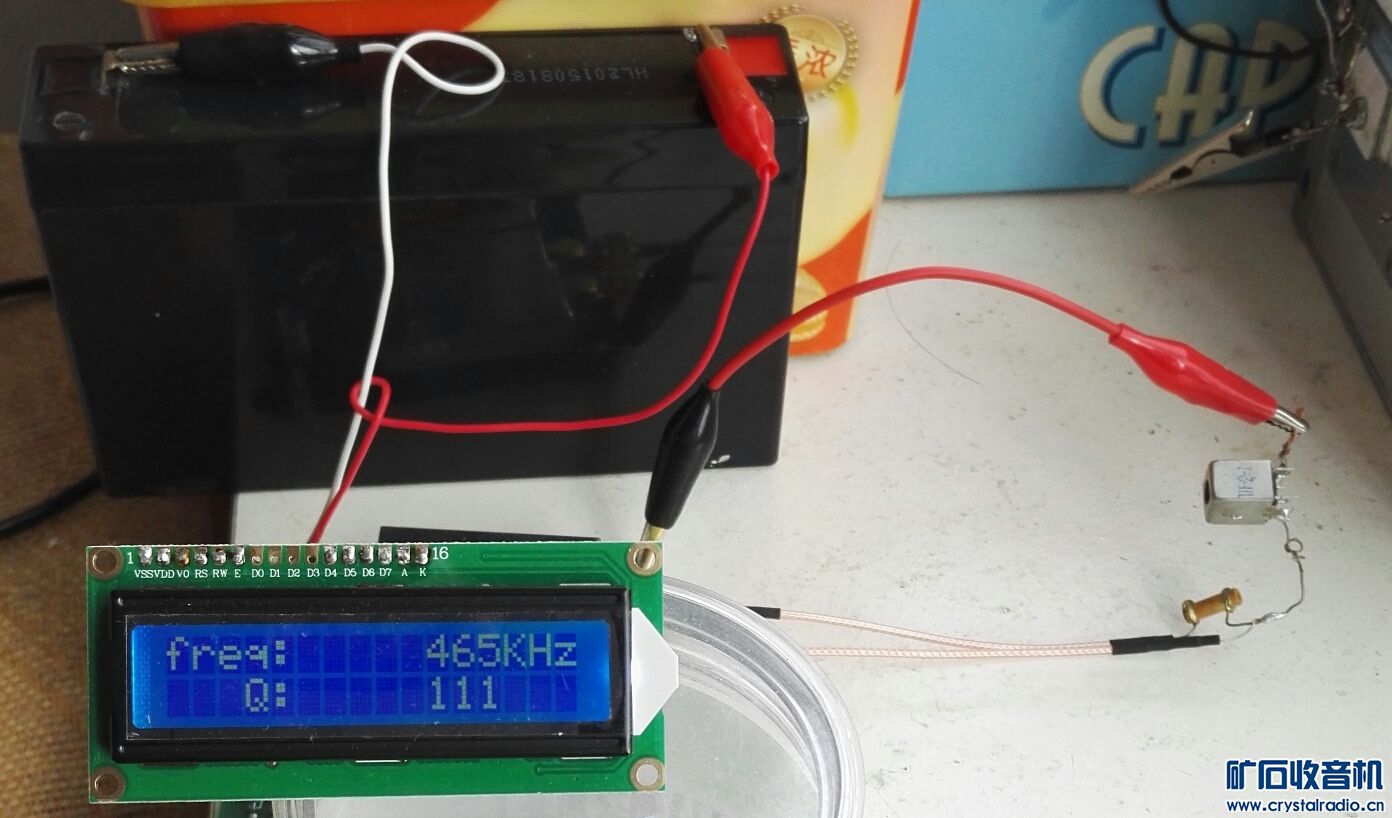

 楼主| 发表于 2019-2-3 20:30:50 | 显示全部楼层
程序在升级中,Q值低端由原来的120Q,扩展到60Q。
这是测量TTF-2中周(自带电容),465KHz111Q,中周谐振频率可以在线调整。
