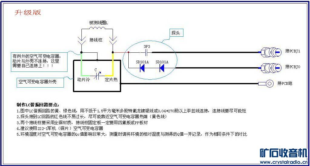

发表于 2019-5-16 18:28:00 | 显示全部楼层
提高探头的输入阻抗,进一步提高准确度
 楼主| 发表于 2019-5-17 08:46:38 | 显示全部楼层
安庆矿友 发表于 2019-5-16 18:28
提高探头的输入阻抗,进一步提高准确度
是的,不知兄弟有什么办法提高输入阻抗的良策

本次对衰减法高频Q表(增强版)软、硬件做了很大的改动,将供电电池集成到PCB上,使仪表结构更加紧凑,进一步放宽了测试频率的范围,同时降低了被测线圈的最低可测电感,具体情况如下:
1.主控单片机芯片升级为ATMEGA88,主频速度提升至24MHz,单片机端口的最高有效计数频率升至9.6MHz
2.高速比较器升级为MAX9012,传输延时由原来的10ns降为5ns,测量范围频率上限由2.5MHz扩展至10MHz
3.信号放大部分采用集成高速运放AD8051替代原来的分列元件,频带延伸至10MHz以上
4.被测线圈的最小可测电感量进一步下降到10uH
5.程序算法与硬件同步修正
6.高频Q表由外部供电改为内部供电,单节18650锂电池集成在仪表内部的电路板上,同时18650锂电池带充电保护装置,使用更为安全和方便
通过以上改动后,新版与老款使用方法完全一样,以下为增强版高频Q表的指标汇总:
高频Q表原理图:

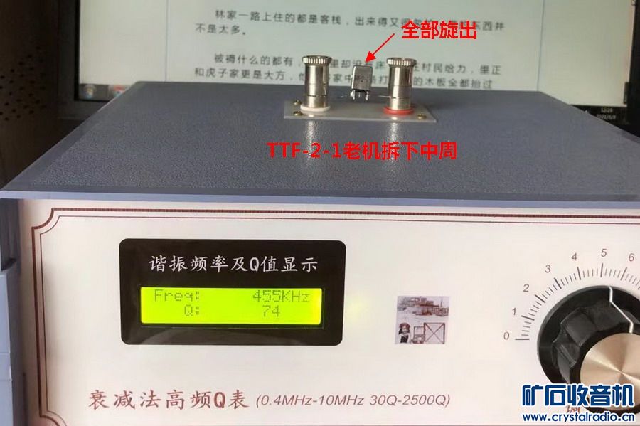

 楼主| 发表于 2021-6-8 17:42:27 | 显示全部楼层
老机拆下的中周,自带谐振电容,型号为TTF-2-1。
全部旋出 测的Q=74,  谐振频率恢复到455KHz
旋进2/3   测的Q=121,谐振频率恢复到455KHz
看来瓷帽旋进旋出Q值误差是很大的。

发表于 2021-6-9 07:00:22 | 显示全部楼层
旋进2/3    ...
保持频率不变,旋进磁帽增加电感,Q值同时增加,符合Q值正比于电感这一基本常识——这不是误差。
发表于 2021-6-9 07:36:28 | 显示全部楼层
思路是——自举
