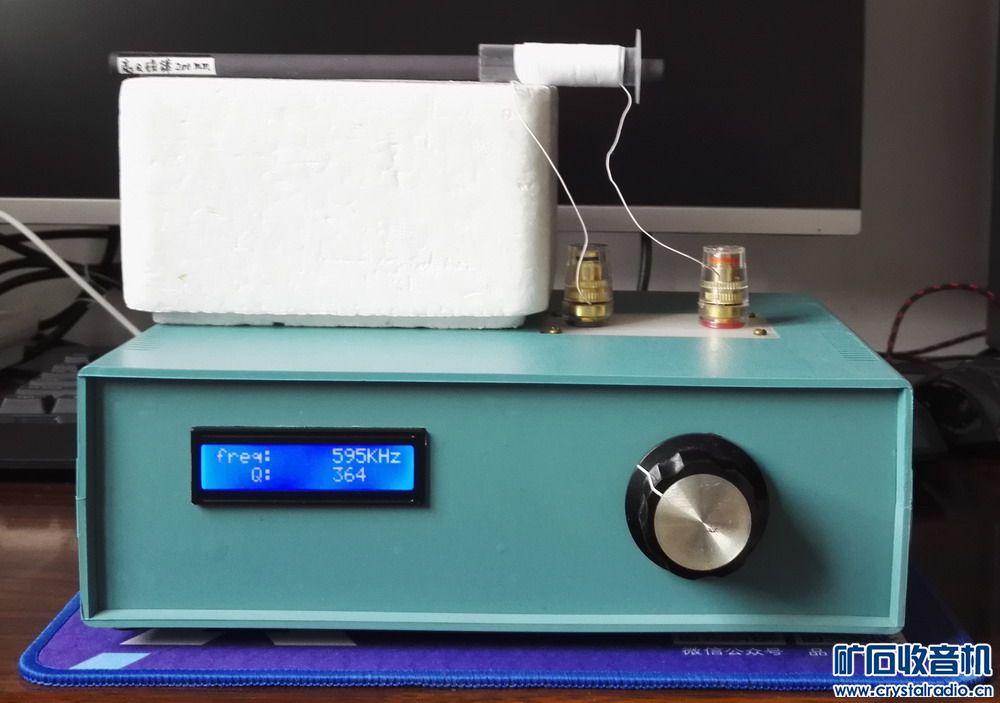

 楼主| 发表于 2018-12-1 19:38:30 | 显示全部楼层

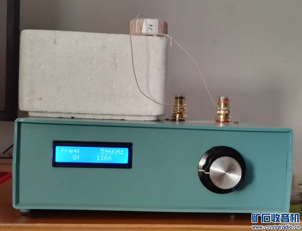

焊接好的电路板全貌
Q表内部元件布局
Q表正视图
Q表左视图
Q表右视图
Q表后视图
Q表全机完整的效果图

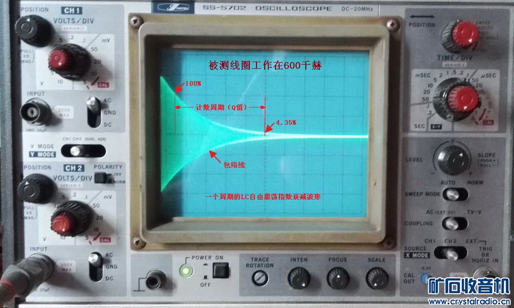

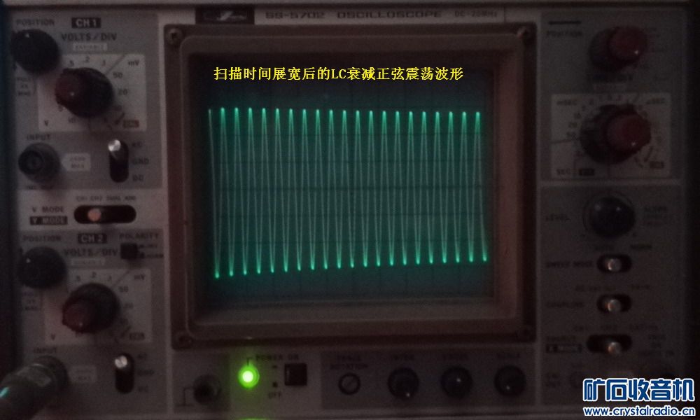

调节空气可变电容器至谐振频率600千赫,谐振电压最大值1.5V开始,按指数规律衰减至0V,实测电路从100%(正弦波的最大值1V)作为计数开始,由高速峰值比较器(MAX912)U2A检出计数脉冲,4.35%(正弦波的最大值43.5mV)作为计数结束,由U2B检出计数脉冲,这段时间内正弦波的周期计数值,即为LC谐振回路的Q值。
微调电路板上的RW1电位器,可以修正Q值的误差。
TP1点实测波形看下图。

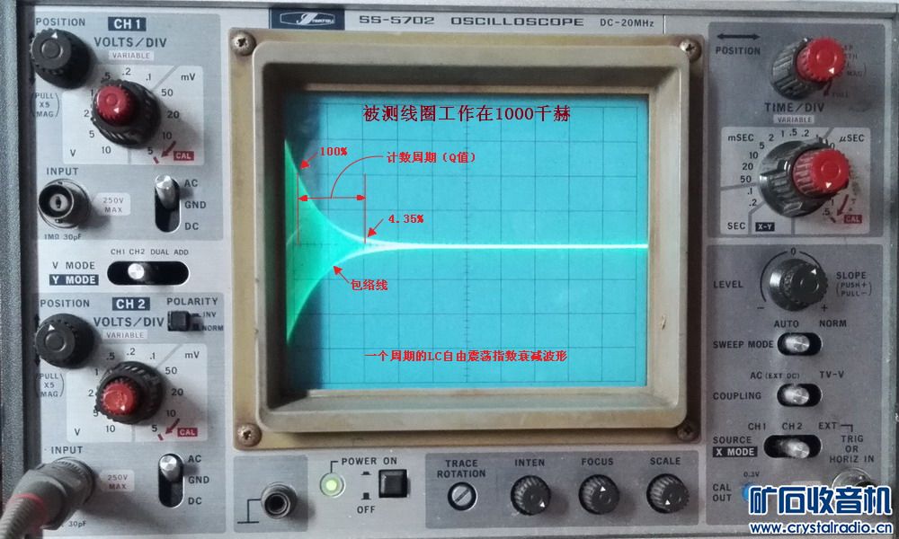

调节空气可变电容器至谐振频率1000千赫,TP1点实测波形看下图。
调节空气可变电容器至谐振频率1500千赫,TP1点实测波形看下图。
在实际应用中,Q表的一个显示周期要连续激发128个衰减震荡,然后将获得的数据组进行《脉冲干扰平均滤波法》处理,以便于提高测量结果的精度和稳定度。
调节空气可变电容器至谐振频率1000千赫,TP1点实测3个波形看下图。
调节空气可变电容器至谐振频率1000千赫,示波器扫描时间展宽后,LC衰减正弦震荡波形,TP1点实测波形看下图。
发表于 2018-12-1 19:47:14 来自手机 | 显示全部楼层

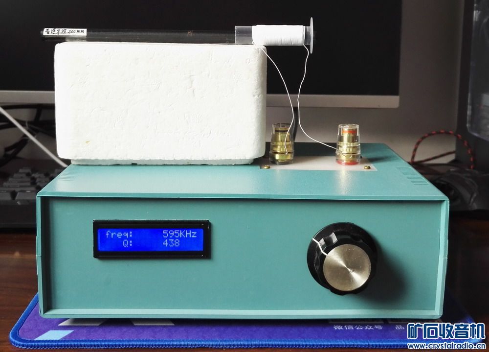

a.磁棒线圈

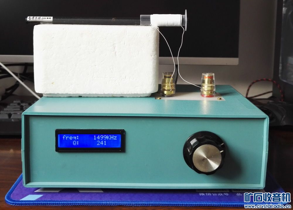

普通、海鸥和高Q中波磁棒用同一线圈,线圈使用0.04*60股的李兹线,在针筒上密绕60匝,然后分别插入磁棒,并且将电感量调整至250uH。
中短波和短波磁棒用同一线圈,线圈使用0.04*60股的李兹线,在针筒上密绕73匝,然后分别插入磁棒,并且将电感量调整至250uH。
b.磁环线圈
采用R40C1磁环高15MM,线圈使用0.04*270股的李兹线,密绕54匝,电感量约180uH,电感量不可调整。
2.注意事项
本仪表测得的是LC谐振回路的Q值,并非被测线圈L的品质系数,为了使测得的数据接近被测线圈的Q值,谐振电容C的Q值应有足够的高,至少是L的10倍以上,一般都采用空气可变作为谐振回路的电容,电容器的介质为空气,这里需要指出的是环境的空气湿度对测量结果影响非常大,特别是雨天和夏季Q值下降最为明显。
测量时尽可能避开本地中波电台或强电气的干扰,它们会对测量结果的准确性造成误差,如果是磁棒或空心线圈,可将线圈轴向对准电台方向,使得接收到的电波信号最小,此时可以观察显示屏上场强显示来避开干扰(无干扰时场强不显示),磁环线圈是封闭磁场,所以无方向性,按下图用聚苯乙烯泡沫块垫高被测线圈,整个仪表要远离电器和导磁金属材料至少0.5米以上距离。

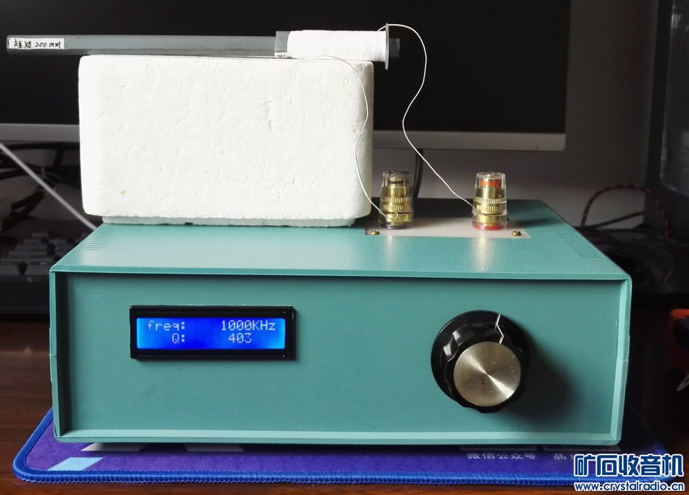

a.普通磁棒线圈中波0.6M 1M 1.5M三个频点Q值的测量
将空气可变旋钮缓缓调至,600KHz、1000 KHz 和1500 KHz谐振频率点,即可获取对应频点的Q值,见下图;

e.短波磁棒线圈中波0.6M 1M 1.5M三个频点Q值的测量
*短波磁棒用于中波矿机,Q值表现的还是不错的,整个波段比较均匀。
f.R40C1磁环线圈中波0.6M 1M 1.5M三个频点Q值的测量
*R40C1绕制的线圈,在整个中波段Q值表现的非常优秀,明显要高于磁棒线圈,在整个波段中呈现出低端高于高端。
以上测量数据汇总表:
R40C1磁环绕制的线圈Q值最高,磁棒中表现最好的是中短波磁棒,线圈的Q值明显高于其他类型的磁棒。
