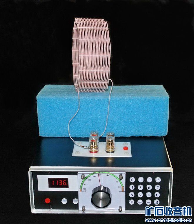

有谁见过这样形式的Q表
发表于 2018-3-29 22:02:38 | 显示全部楼层
通过观察一楼照片,可以确定那个被测花蓝线圈直径至少超过150mm,Q值为506。
这里有一个直径150mm的花蓝线圈,Q值是1000多。
可见一楼的测量结果是偏低的。
[attachimg]9865458[/attachim

还是版主看的仔细
补充;
Qt=506 ------测得谐振回路的Q值
Again using the formula from Wes Hayward (above): Qu = (Qk * Qt) / (Qk - Qt) ------换算公式
Qk is the known capacitor Q, 937 (in both examples). ------Qk已知谐振电容的Q= 937
Substituting the values Qt = 506 and Qk = 937 the equation simplifies thus:
Qu = (937 * 506) / (937 - 506)
Qu = 1100 ------线圈的Q值(去除谐振电容Qk值影响)

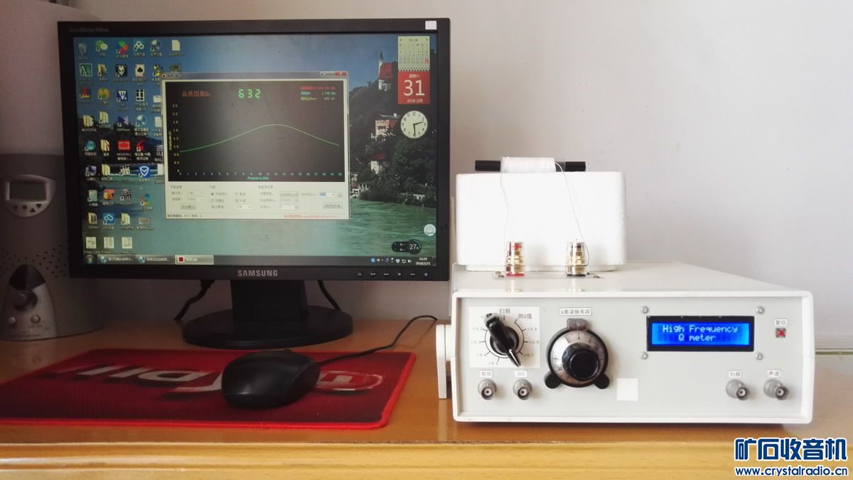

是的,这两种方法要比比值法制作简单,避开了业余条件下难于自制高精度放大器和解决串扰的问题。
随着电子技术的进步,3DB 法测Q制作变得非常简单,硬件只需一个DDS模块+单片机和一个廉价的开关二极管就能完成,其余的任务则全部交给软件完成,问题是在于需要电脑可视化显示扫频曲线,以避开AM电波对测量线圈的干扰,使用起来很不方便。

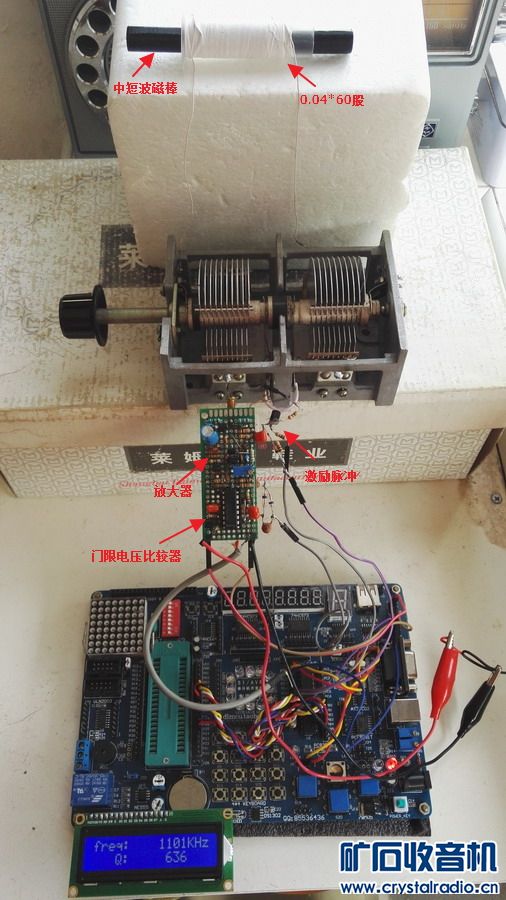

搭了个验证电路,然后用此电路测量线圈的Q值,再与本人用3DB法制作的高频Q表比较,测得的Q值基本一致,阻尼振荡衰减计数法测量线圈Q值还是可行的。
这是本人以前制作的Q
skyrusher 发表于 2018-4-4 20:23
祝贺!期待后续进展!
感谢skyrusher关心支持
采用阻尼震荡衰减计数法测量线圈Q值,个人感觉有以下优点:
1. 测量快速;测量结果显示速度每次不到1秒,调谐空气可变电容时,液晶屏上数据连续且稳定,基本不跳变,被测频率和Q值直接在液晶屏上显示。
2. 使用方便;不需要每次测量时都要调整到谐振点上,可变空气电容随调随测(感觉有点像调数显收音机一样随调随显)。
3. 校准简单;直接采用高速电压比较器检出正弦波两个峰值电压(100%与4.34%),不存在非线性问题,基本无需太大的校准,对于累积误差可以通过4.34%比较门限电压微调修正。
4. 成本低;省掉了昂贵的DDS数字频率合成扫频模块,除空气可变电容和机箱外,整个电路板、元器件和显示屏不会超过百元。
缺点是:
1. 受激励脉冲的限制,被测线圈电感量不能低于50uH(LC震荡起振电压幅度低于比较门限电压)。
2. 受单片机计数器和高速比较器最高工作频率限制,目前只能在AM范围内测量线圈的Q值,大致在0.3MHz-3MHz频率区间内工作。
需要指出的是,由于本人没有高精度校准Q表,所以没有办法对装置进行校准,只要制作得当,测量线圈的Q值误差完全可以控制在10%以内,一般用于矿机玩玩是绝对没有问题的。
