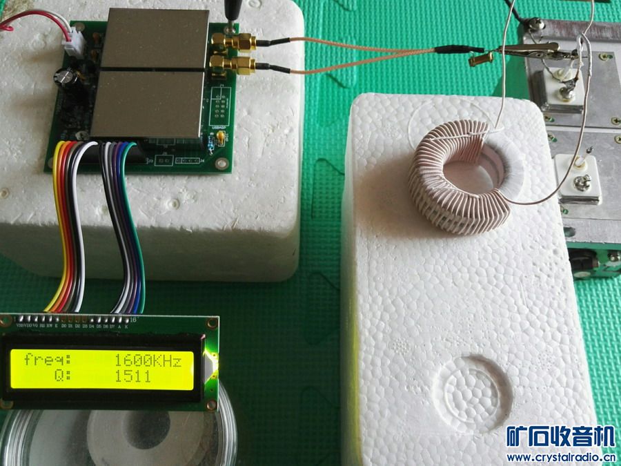

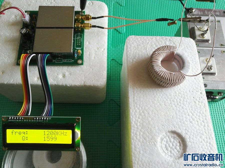

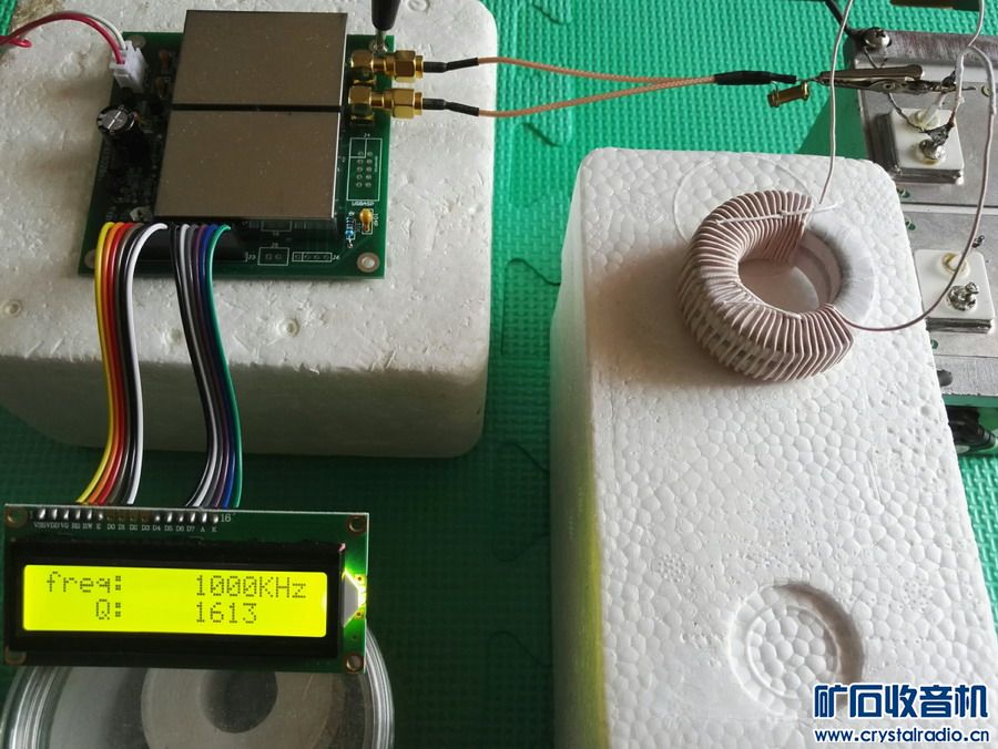

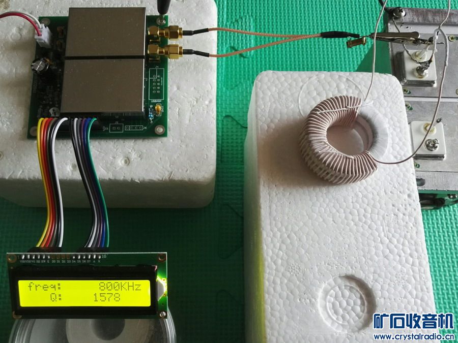

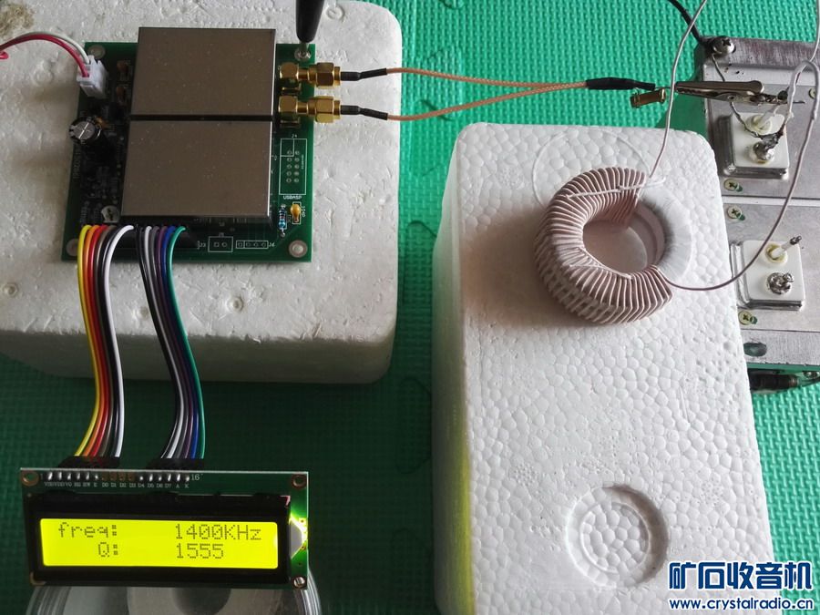

软件升级内容:
1.对频率测量范围做强制限制
2.有载Q测量测量范围向下延伸至30Q
3.被测线圈最小电感量下降到25uH
4.程序算法进一步优化,频率高端精度得到提升
硬件方面只对探头线内1N4148做调整,改为2个SD101A肖特基二极管串联替换,可略微降低LC回路损耗,其他电路均不做改动。
升级后的测量见下图;
2x45mmR40C1磁环,李磁线0.04x270股46匝,电感量135uH
800KHz           1.0M           1.2M            1.4M            1.6M
1578Q           1613Q          1599Q           1555Q           1511Q
