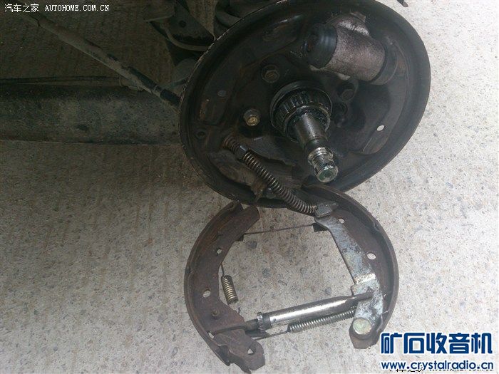

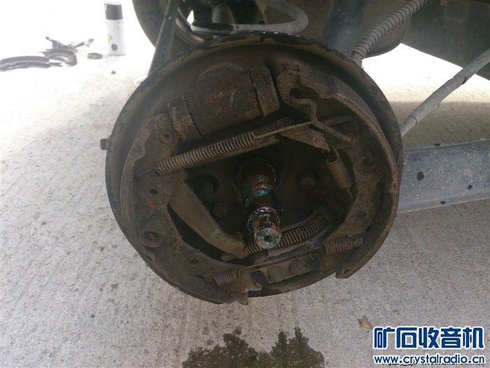

今天检查车辆,顺带拍照讲解一下鼓式制动器的 间隙补偿机构和原理吧

 楼主| 发表于 2018-4-7 19:17:12 | 显示全部楼层
lilikoko 发表于 2018-4-7 00:56
盘式刹车还有一个很大的优点楼主忘说啦,就是易于维护保养
这种鼓式的很难拆的,特别是用久了,并不是每 ...
其实总体上说,维护难易程度都是一样的。  你说的难拆估计是对它的结构不了解,小车的后鼓是没有传动轴,更好拆才对,这类 轮毂内侧铁皮盖上有个退片口, 有个塑料盖盖着的, 要拆刹鼓,先从这个口 用一字螺丝刀解锁刹车片 让刹车片缩到最小后 就很容易拿出来了,拿不出来 还有拉马轻轻一拉就出来了, 后驱车 刹鼓有传动轴, 在轮毂上有两个对称的螺丝口,  放两个M8螺丝 同时拧紧就可以很简单的把刹鼓拿下来了。其实难易的问题还是知识的储备和工具是否对路,   碟刹拆是好拆,  把活塞顶回去  没有合适的工具你也干不动。

发表于 2018-4-9 11:38:53 | 显示全部楼层
多踩几脚刹车,调节7,把撑杆缩短,拆掉轮毂轴承螺丝,就可以拆下轮毂!
