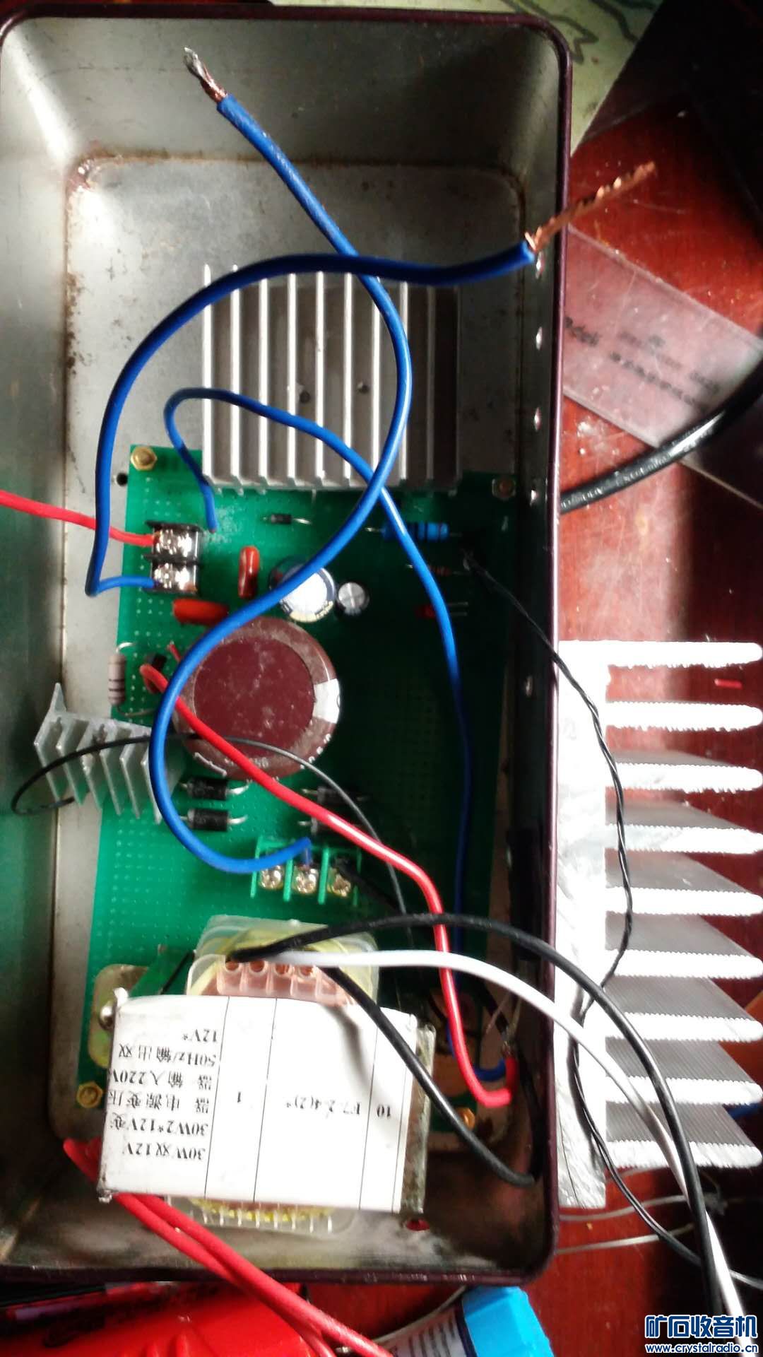

电源扩流改进完成,在稳压电源r1前增加一个1ufc2,是拆机小电容没注意耐压,在简单检查过程中,试了10v,0.5a,小电流,c2电容烧了,其它管子散热器都是凉的,把c2给拆了。可是不能调压了,lm317烧了?还是q2烧了。

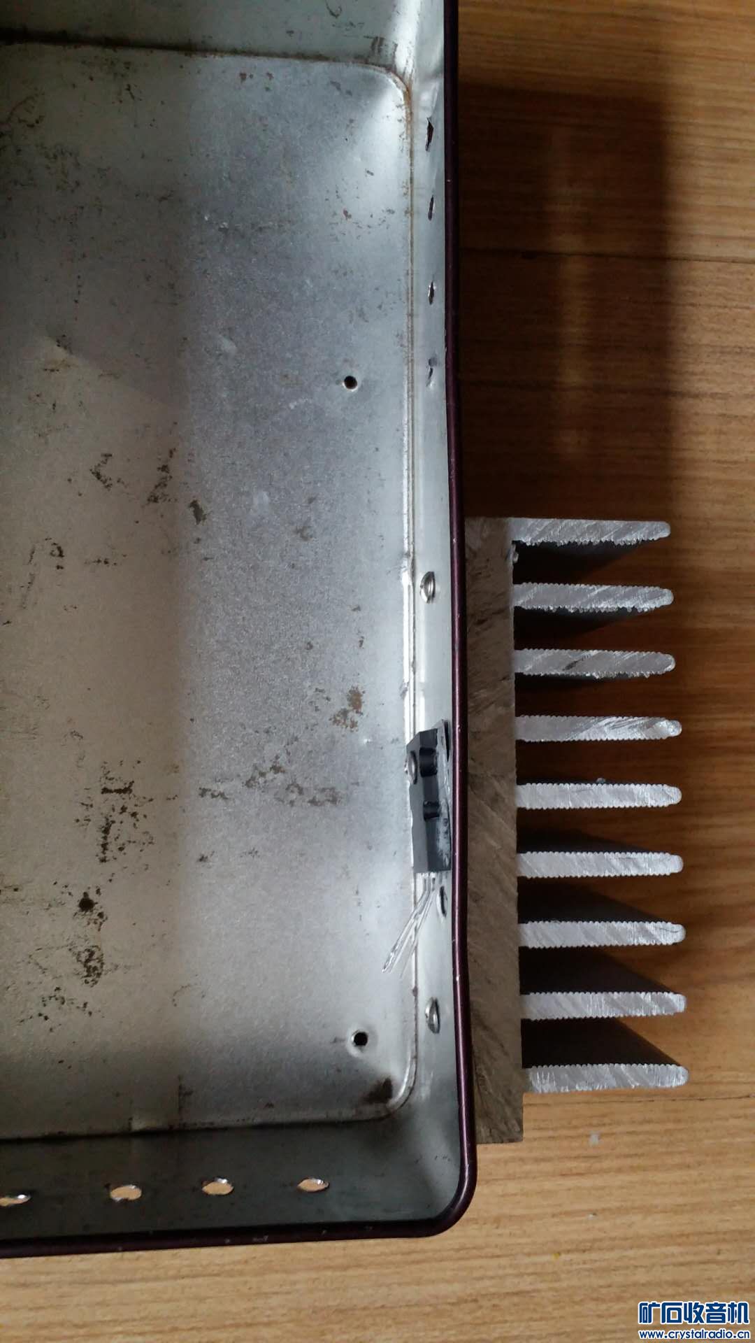

扩流管散热片铝板1cm厚
扩流管散热片铝板1cm厚

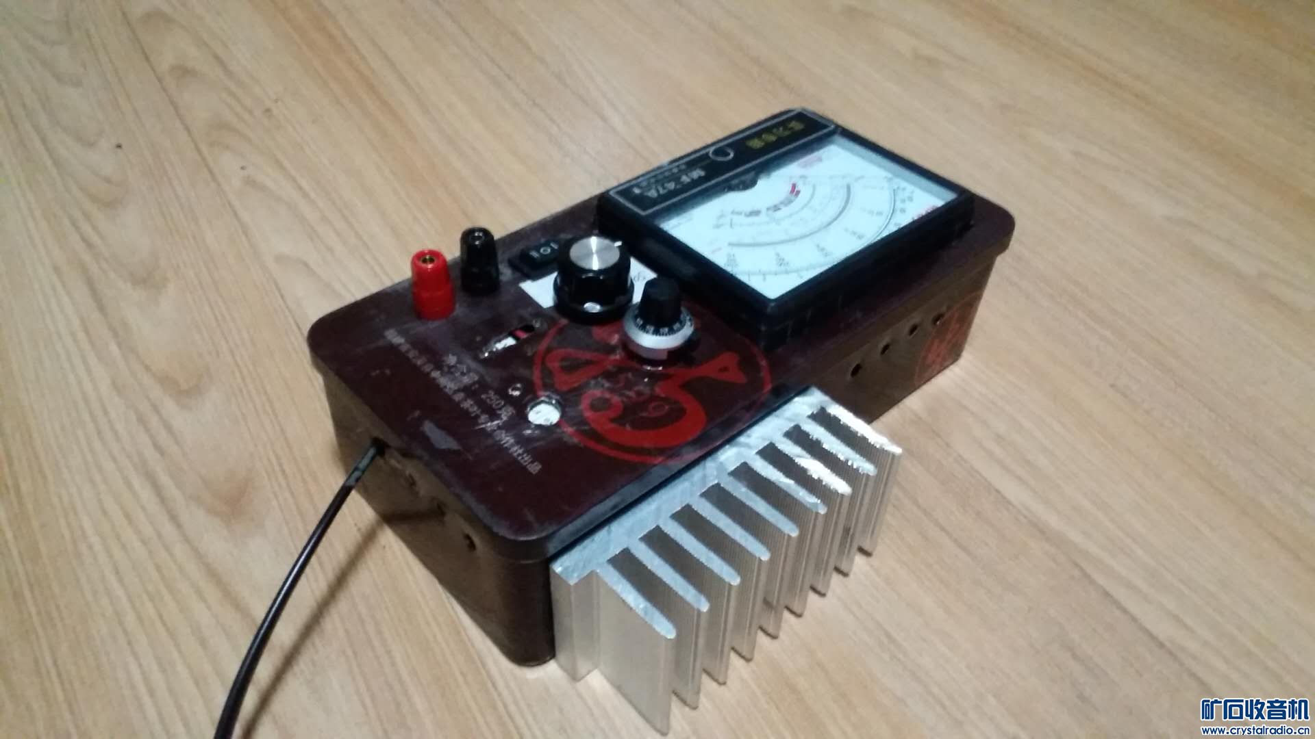

外观
外观

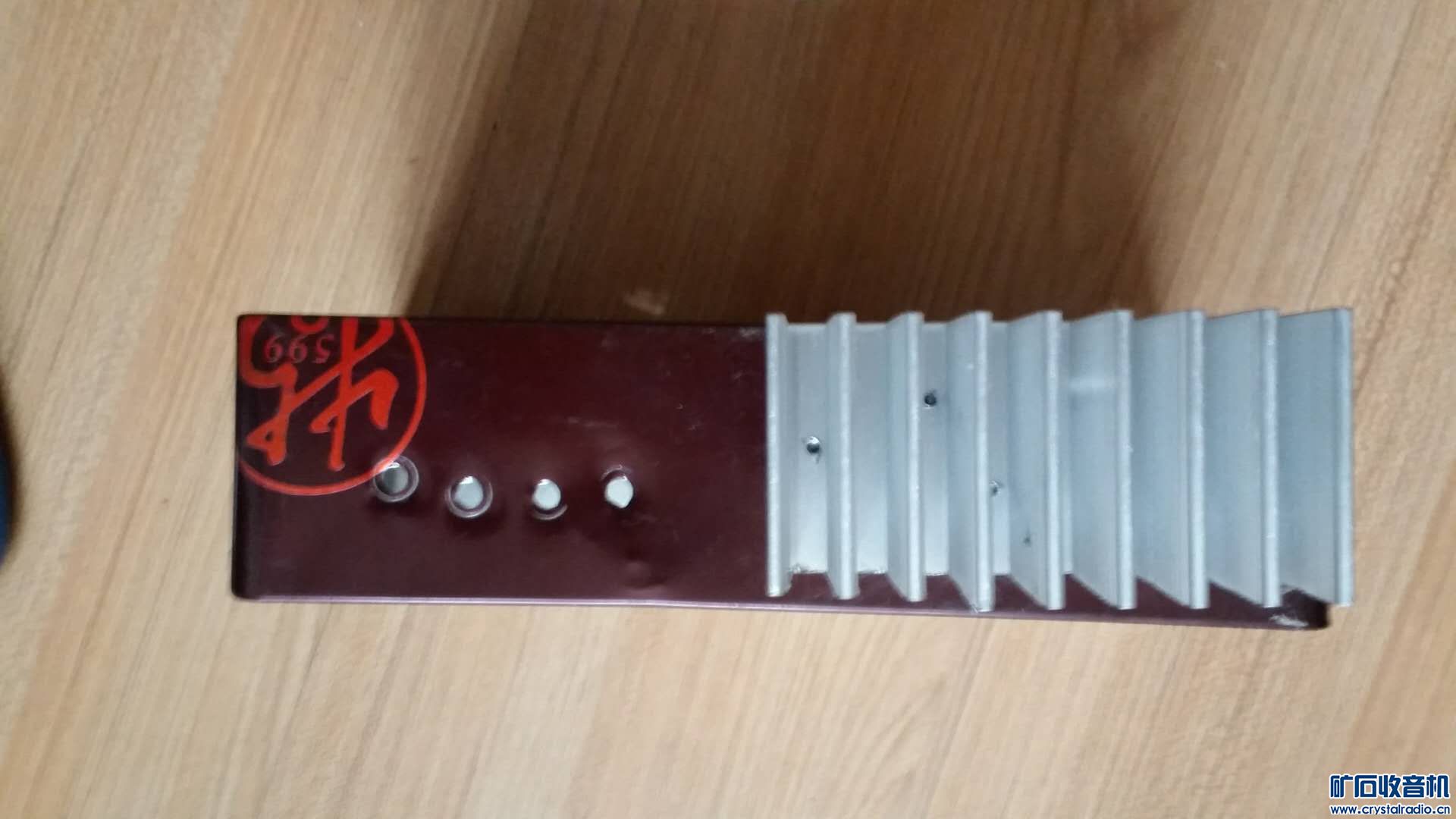

盒子钻孔散热
盒子钻孔散热

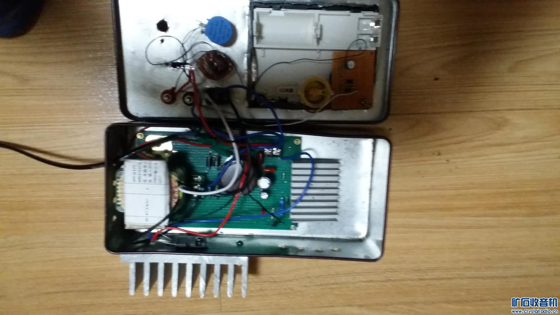

内部情况
内部情况
发表于 2018-1-30 20:02:54 | 显示全部楼层
1u的C2怎么会烧?是耐压不够吗?还是搞错了极性?
这么小的电容,一般耐压都挺高的。
不能调压,一般来说是317坏了。
这个电路有不少人说过,容易烧317, 可能是317品质差,也可能电路存在某种未知的缺陷。
还有说烧电位器的。
用431调压能好一点。我做过几个用317的调压电源,317也是买过几家的不同批次,但都是431调压,未出现过烧317的情况。不过低压部分这样子不能太低,如需要0V这样的低压,需要在地的位置另加负电压才行。
0.1欧的电阻,可以限制最大7A电流,可根据自己需要适当取舍,如0.2欧,限制3.5A。
上边那个40欧的电阻,不知能不能带动扩流管,如不能,适当减小到20欧看看。

今天小年给各位拜个年祝大家新年快乐!事事如意!不调压问题已经解决,是lm317坏了,原来实体店买的2个lm317品质太差,第一次做的一个只有电阻和可调电阻的m317稳压电源是想给风扇调整电压降噪,结果捣鼓捣鼓就不调压了,这次又是。前段网购的lm317到货更换后,10v0.7a电炉丝不热,调整1a电炉丝微热,电压降到9,初步调整电压没有反应,急着上班没有在弄,下一步想测量扩流管和lm317分别电流是多少,怎么弄合理,目前1a电流手摸几个散热片都是凉哇哇的,
