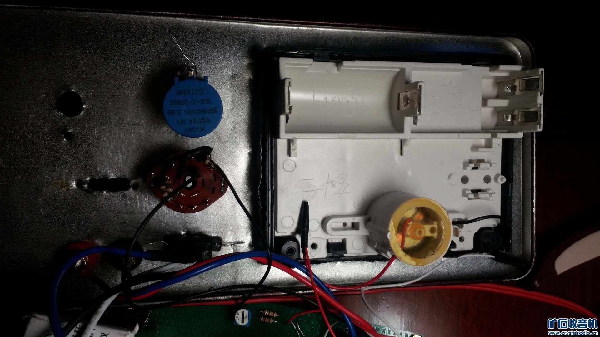

发表于 2018-1-7 11:05:57 | 显示全部楼层 |阅读模式
偶尔用干电池电源,高的电压没有,用着不是很方便,30w变压器,洞洞板,茶叶盒,mf47表头,参照淘宝的印刷版电路,做了一个lm317稳压电源。电压1.3-16.3和1.3-35.3两档,电压表四挡5v/10v/25v/50v。工具电烙铁、手钢锯,手电钻。这次制作电源的体会1.过去偶尔做也是按照电路原理图的顺序焊接元件和电路布线,虽然简单的电路还是看着印刷版电路琢磨了许久,通过这次制作对印刷版电路的元件和电路排序有了感性认识。2.电压表是先做50μa在串联电路扩展电压表量程,5v串联可调电阻,其他量程电阻串联并联,电阻测量偏差小1%-5%没有在调整,和数字表对比误差不是很大,比较满意。

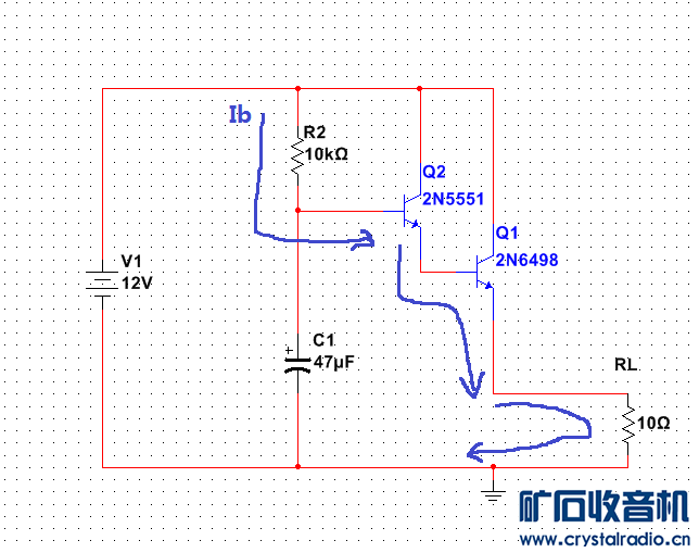

发表于 2018-3-2 16:12:44 | 显示全部楼层
pdshyh 发表于 2018-3-2 15:31
谢谢bg1trk 老师的解答,我现在就是看不明白,,lq6和lq5是组成一个达林顿管子其基极通过lc7电容连接, ...
换个画法,好理解:
其实就是射极跟随,当Q1发射极对地接有负载RL时,复合管Ib走蓝色路径,Q1射极有输出。

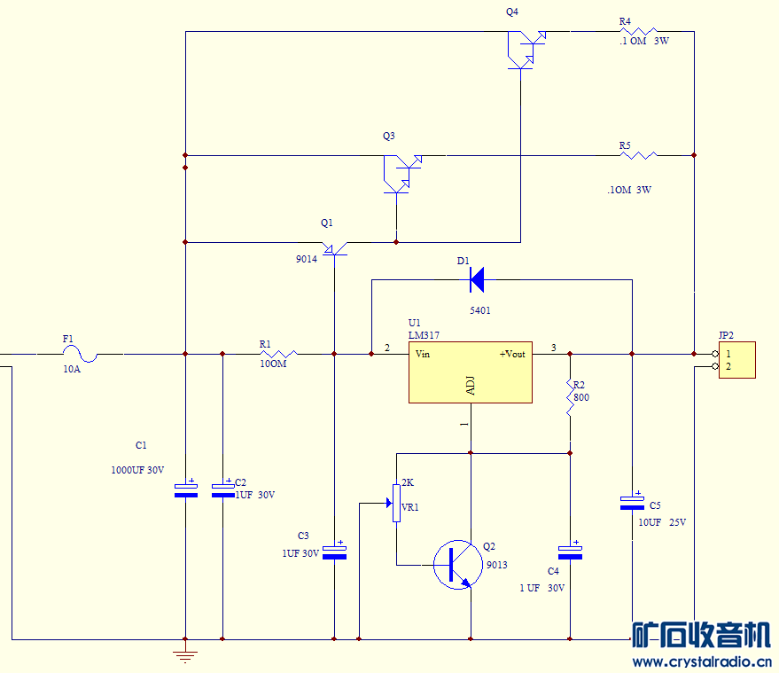

发表于 2018-1-7 19:12:59 | 显示全部楼层
pdshyh 发表于 2018-1-7 15:24
谢谢老师详细的讲解,是带抽头变压器14*2V,变压器输出端连接一个一刀两投开关,一个可调电阻调压,两 ...
电位器这个接法也不100%保险,中心触头接触不实,还是会输出高电压。
贴个nn年前实际做过的供参考,增加一个三极管Q2,电位器接触不实时,输出降为1.25V。
发表于 2018-1-11 12:14:35 | 显示全部楼层
pdshyh 发表于 2018-1-11 11:38
谢谢bg1trk 版主指教,我这边准备用1个tip41c三极管做扩流三极管最大电流6A,按老师说法1个扩流管可以不 ...
您指的是哪个图?我发的那张吗?
不是啥老师,那个图很多年前实做过,还算比较了解。
R1的作用是检测电流(电流-电压转换),当317的输出电流达到一定值时,让扩流管开始挑担子。
以图上的参数为例吧:
当输出电流小于70mA时,R1上的压降小于0.7V(0.07A*10R),驱动管Q1的导通条件不满足,扩流管不工作,所有输出电流全部来自317。
当输出电流达到70mA时,R1上的压降开始使Q1导通,扩流管开始介入,电源输出的电流会有一部分来自扩流管。
输出电流越大,流过Q1的EB节的电流越大,扩流管的输出电流也越大。电源输出的电流主要来自扩流管,而317只贡献70mA。
扩流管的介入点由R1决定,阻值越大,扩流管的介入点越靠前。
您这个配置,低压输出时扩流管功耗在30W左右,达到TIP41的最大功耗的一半了,个人感觉有点悬。散热一定要做好,TO220封装的管子背板比较小,最好涂上硅脂。还有,取样、驱动和扩流管的总HFE要注意,算算满足最大输出电流时Q1的压力是不是太大。

 楼主| 发表于 2018-1-7 15:10:53 | 显示全部楼层
第一次照片上传没有传上去,外观粗糙了。
面板背面
面板背面
电路板正面
电路板正面
电路板背面
电路板背面
外观
外观

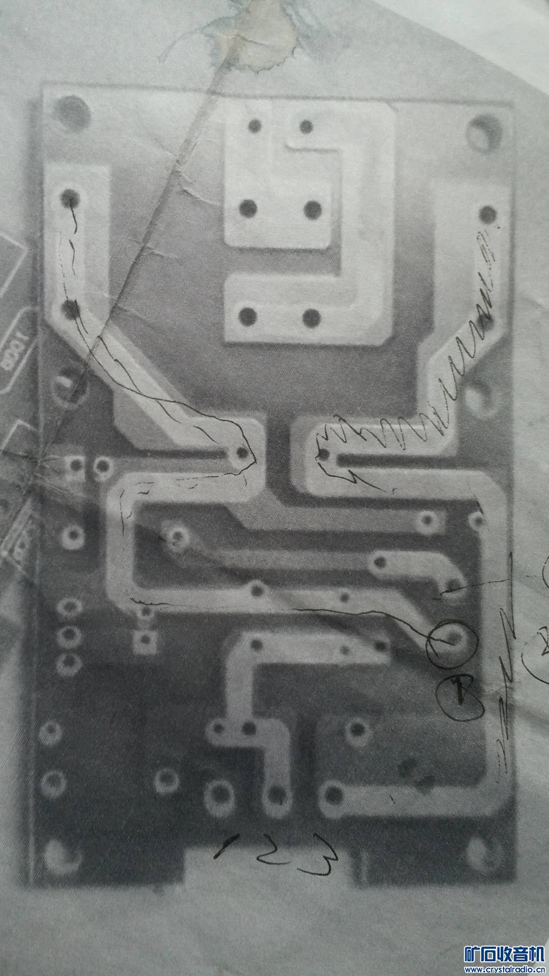

 楼主| 发表于 2018-1-7 15:47:34 | 显示全部楼层
稳压电源参考的印刷电路板
参考电路板正面
参考电路板正面
参考电路板反面
参考电路板反面
贴个nn年前实际做过的供参考, ...
谢谢,指教,Q2是为了防止电位器接触不良形成高压,我见过这个电路,不知道其作用,还以为是为了更精确调整电压用的,对三极管要求不高吧,找一个手头有的加上。
电位器完好时,Q2基极通过电位器中心触点接地,Q2截至,无作用。
电位器中心触点开路时,基极由电位器提供偏流导通,317的1脚等效接地,输出最低电压。
Q2没什么特别要求,耐压高于输出电压一些即可。
另外,317不扩流的话,低压输出能力有限,AC14V,输出2V左右时电流也就几百毫安到头了。您尝试加上扩流后更实用。
