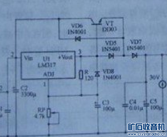

请教采用三极管扩流大功率小电阻没有,我看到一个电路图是串联的二极管,两个三极管扩流,怎么弄。
扩流局部
扩流局部
原图
原图

您好bg1trk版主,关于lm317扩流,大功率三极管倒是有选择,就是手头没有大功率小电阻,能否用IN5408 3A整流二极管正向连接代替限流电阻r4,r5电阻。
发表于 2018-1-10 22:25:28 | 显示全部楼层
pdshyh 发表于 2018-1-10 16:27
您好bg1trk版主,关于lm317扩流,大功率三极管倒是有选择,就是手头没有大功率小电阻,能否用IN5408 3A整 ...
原理上讲,不能用二极管代替电阻。
这俩电阻是均流用的,可防止两只扩流管电流不一致。二极管的正向压降是非线性的,用在那里不合适。尽管也有人这么用,但总归显得别扭。
这俩电阻阻值大小要求不严格,上下浮动一点没关系,但阻值一致性要好。网上买几个电阻吧,实在懒得买,用等规格、等长度的两段稍长的导线试试。测试时只要每个扩流管的电流相差不大就行。
不知道你要输出多大电流,如果5A以下,用一只功率足够的管子就可以了,电阻可以省。
另外,您发的那个图稳压效果差一些。此图扩流管没包含在取样反馈环路内,大电流输出时电压会有一定程度的下降。

谢谢bg1trk 版主指教,我这边准备用1个tip41c三极管做扩流三极管最大电流6A,按老师说法1个扩流管可以不用串联电阻了,变压器30w功率小电流不会太大,用2n5551三极管做保护三极管,谢谢各位老师的帮助,还有一个问题请教,扩流电路图,r1电阻10欧/3w作用是什么(有的是47欧/3w),保护三端稳压管?小白一个。请教了。
发表于 2018-1-11 12:14:35 | 显示全部楼层
pdshyh 发表于 2018-1-11 11:38
谢谢bg1trk 版主指教,我这边准备用1个tip41c三极管做扩流三极管最大电流6A,按老师说法1个扩流管可以不 ...
您指的是哪个图?我发的那张吗?
不是啥老师,那个图很多年前实做过,还算比较了解。
R1的作用是检测电流(电流-电压转换),当317的输出电流达到一定值时,让扩流管开始挑担子。
以图上的参数为例吧:
当输出电流小于70mA时,R1上的压降小于0.7V(0.07A*10R),驱动管Q1的导通条件不满足,扩流管不工作,所有输出电流全部来自317。
当输出电流达到70mA时,R1上的压降开始使Q1导通,扩流管开始介入,电源输出的电流会有一部分来自扩流管。
输出电流越大,流过Q1的EB节的电流越大,扩流管的输出电流也越大。电源输出的电流主要来自扩流管,而317只贡献70mA。
扩流管的介入点由R1决定,阻值越大,扩流管的介入点越靠前。
您这个配置,低压输出时扩流管功耗在30W左右,达到TIP41的最大功耗的一半了,个人感觉有点悬。散热一定要做好,TO220封装的管子背板比较小,最好涂上硅脂。还有,取样、驱动和扩流管的总HFE要注意,算算满足最大输出电流时Q1的压力是不是太大。

bg1trk版主,是您发的那张图,看讲解,知道r1的用途了,稳压电路虽然简单,电路原理还是不了解谢谢,手头也没有大的散热片,lm317,是用两小片散热片,TIP41我换成2sa1943,15a,150w,用两小片散热片散热,用时电流小点。成品散热片都比较贵。

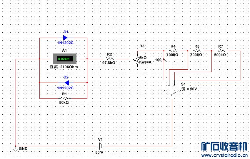

感谢各位老师的热情帮助,最终带扩流的电路图,取样q2用pnp管2n5041,复合管驱动管Q3选用npn管tip41c,,Q4扩流管pnp管,2sa1943,稳压电源最大电流5a,以后如果需要增加电流到10a,在增加一个复合管扩流。q1,保护三极管2n551a,增加保护三极管比较容易,扩流麻烦些,正在蜗牛速度改造中。扩流lm317稳压电源,Q4是2sa1943,仿真电路没有套用别的三极管,不会改三极管名字。仿真电路运行不收敛,不知道什么情况。软件用的不是很熟。
稳压电源用电压表
稳压电源用电压表
扩流lm317稳压电源
扩流lm317稳压电源

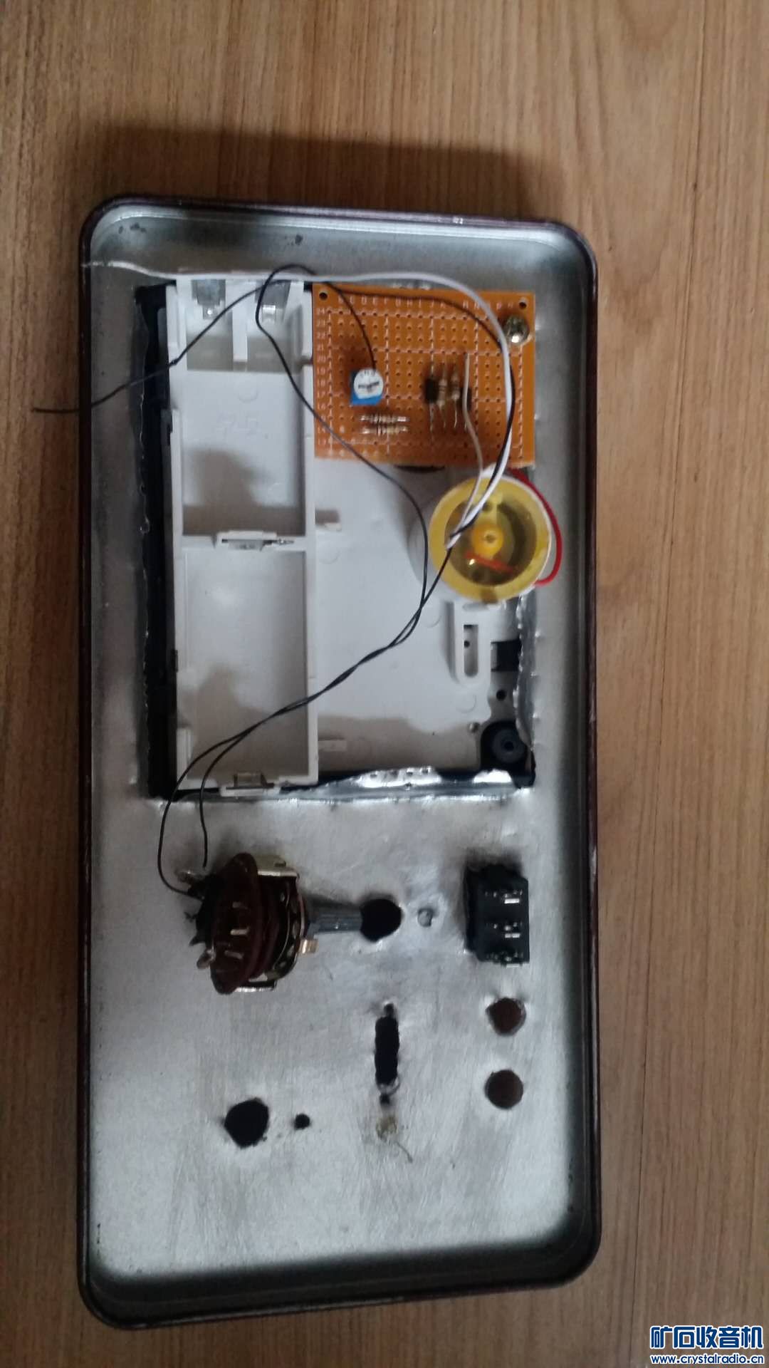

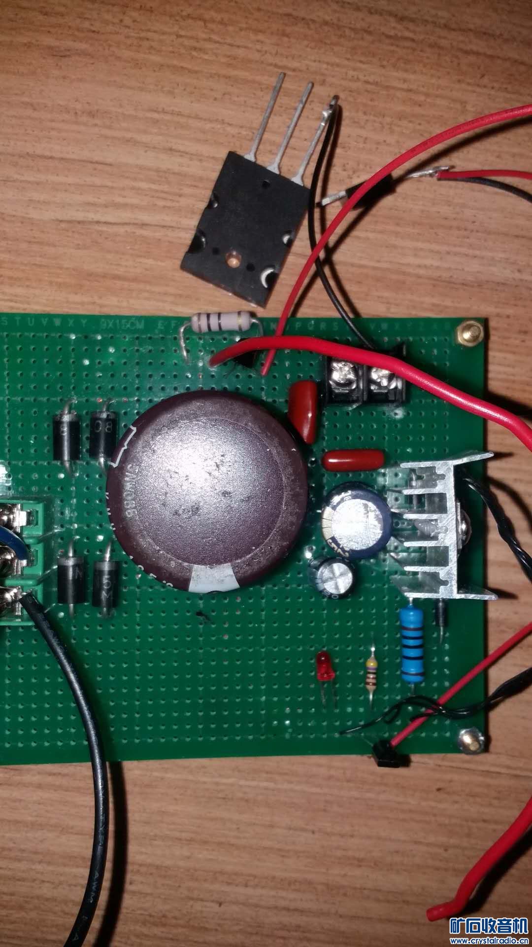

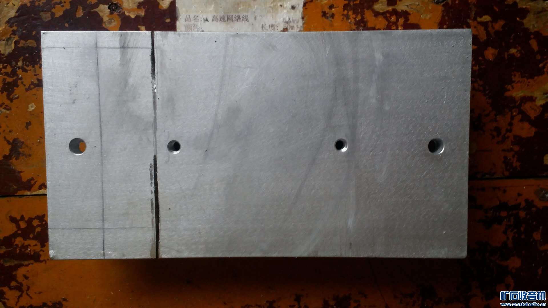

变压器抽头选择波段开关更换为10a,扩流增加三极管,电压表串联电阻电路又增加了一块小电路板,手工具加工散热片比较麻烦,手快磨出泡才完成一半。lm317稳压管也换了多一点的散热片。
更换为10a波段开关
更换为10a波段开关
增加扩流三极管
增加扩流三极管
散热片手工具艰难制作中
散热片手工具艰难制作中

发表于 2018-1-30 17:24:25 | 显示全部楼层
R3可以用大一点的,30欧--60欧都行,这样LM317电流较小,不需要散热片。扩流管用散热片,尽量大点。
调压部分用个431更好。
扩流部分也不需要这么复杂。
没有限流保护,一旦发生输出端短路,扩流管会烧毁。
