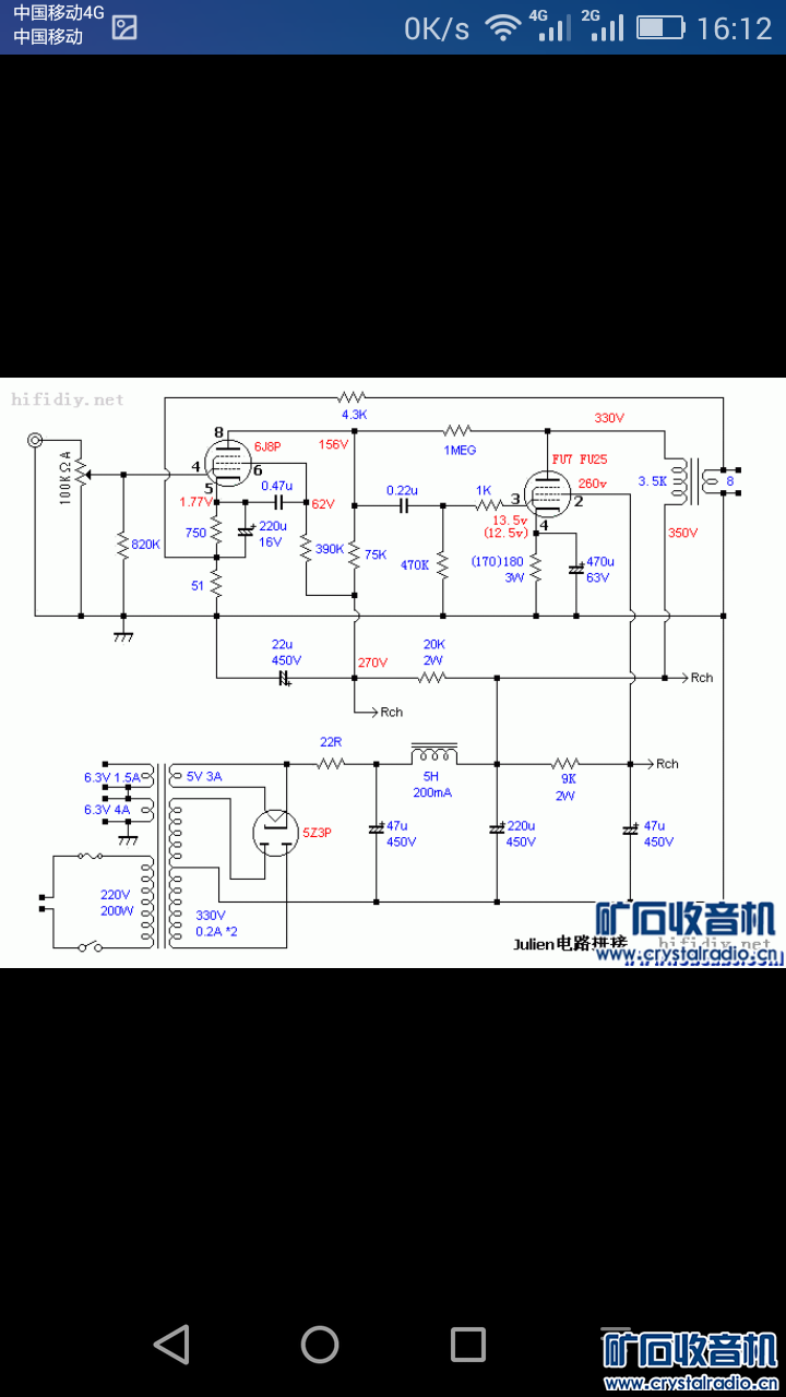

新人毕业设计课题求助

 楼主| 发表于 2018-1-6 15:01:46 | 显示全部楼层
天风雪雨 发表于 2018-1-6 14:51
6P1单端在250V屏压下不失真输出功率才3.8W左右,当然达不到5W,改成甲乙1类推挽输出就是了。
好的,推挽是可以有,但我想单端参数可以通过计算出来,到时候才能在论文体现设计参数,推挽接触很少,参数不知道怎么算合理

发表于 2018-1-6 15:03:16 | 显示全部楼层
毕业设计,不是发烧友,达到目的 就行,推挽电路他搞不好,简单的好
 楼主| 发表于 2018-1-6 15:11:55 | 显示全部楼层
收音机矿石 发表于 2018-1-6 14:51
第四页中的电路图可供参考。
白老版主的这个设计方案,有计算有依据十分可信。
不知传说中的第四页在哪里 ,能发个链接吗

发表于 2018-1-6 15:19:40 | 显示全部楼层
请看这里:
http://www.crystalradio.cn/thread-525905-4-12.html
56楼和57楼电路图。
那个图你在PS里反相转换一下即可,不然看起来吃力。

发表于 2018-1-6 16:02:26 来自手机 | 显示全部楼层
要不试试6P1并管单端?只需要把输出变压器初级阻抗减半了
发表于 2018-1-6 16:19:02 | 显示全部楼层
发一个6J8P推Fu-7/807单端胆机电路供参考。 mmexport1515226365569.jpg
毕业设计,这个以下两点吧,(1)成本控制,我们毕业设计是学生自己掏钱,作品还要上交备查。所以用太好的料亏得慌。大部分学生都是51单片机毕设成本不超50元. 我给你的建议拆机电子管,普通变压器。学生没几个钱不要去搞FU7 6P3P  这些超过30元的管子只是交个毕设,用亚克力做个壳子 有条件可以加个6E2猫眼电平比较讨喜(人靠衣装马靠鞍)。
(2)有一部分老教是接触过甚至自己做过,不过不多退休返聘的他们做事是很认真的。电路6P1推挽比较复杂,制作难度高,输出变压器贵。我的建议,6P1双管并联单端,既能满足要求,电路简单,输出变压器可以用电源变压器代换。
综上所述,:我的建议6N2+6P1双管并联单端加6e2电平显示。(电路不要搞多级放大最好一级)这几种管子都是5元左右。用拆机25元搞定。电源变压器不要去淘宝,贼贵,论坛二手买一个,输出变压器用电源变压器代替。以上都是参加学校功放比赛的经验
