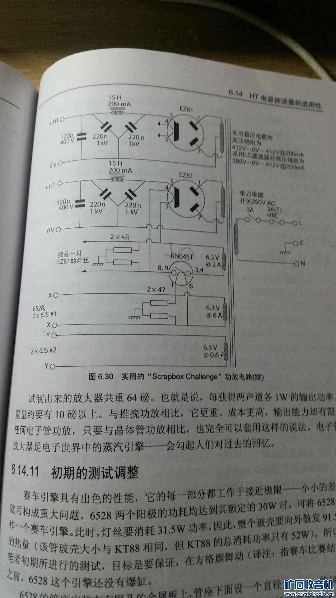

我也来分享一波,英国人写的电子管放大器里的图纸

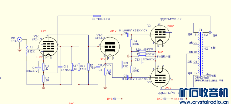

1.建议推挽,单端肯定成本高,搞掉电源波纹花不少米。
2.用6N1万用管,便宜好找是第一位,电压放大用共阴+长尾倒相,也是万金油,想弄坏也难。6F2也好,到处都是电路图,便宜。
3.输出管用孪生发射管,比如FU-17/19/29等,省事,17最便宜。
4.估计老师要的是过程,当然结果也要拿出来,万能的淘宝抓紧搞,不用一周结果就出来了,成本低于500元肯定没有问题。

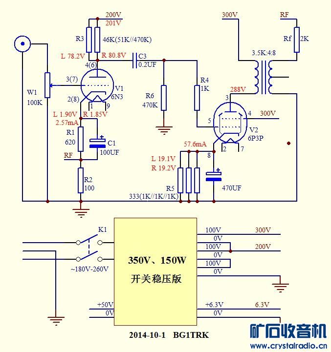

电子管功放相对于现在的电子电路是简单的很,基本的模电、数电都学了吧?有点模电的基础就能应付这个选题,别担心。
要我说你就选个6N3+6P3P的单端电路,很简单,成本也不高。
设计方面,两个管子的计算可参照晶体三极管共射基本放大电路的设计思路,无非是看特性曲线,选合适的工作点,再加一点计算而已。点子类专业的学生,应付这些,不难。电源部分对你来说更是小菜一碟。
成本方面,某宝上二手的6P3P大概十几块一只,6N3几块钱。输出变压器能找到30左右一只的,电源变压器五六十。(这个价位就别要求性能了,能响,上电后坚持1-2小时没问题)。杂七杂八算下来,双声道的话以上几大件大概一百五六,省下四五十买阻容件,规划好的话200左右能拿下。
提供一个几年前做的6P3P单端电路图供参考,不算电源,十三四个零部件而已。
