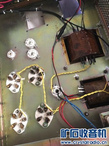

       电源变压器电压参数是按照论坛上一个电路图绕制的,全是按电路图选的元器件,自己这里对理论研究不深,说白不白,说懂谈不上,弄出来之后有点傻眼,后来又有别的事耽搁了,一放下,越发不想弄。。。

确实是这个理所以现在不想那么多了走一步说一步!今天把灯丝线接起来!谢谢版主!指点。

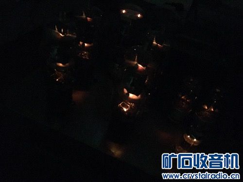

把灯丝先点亮了!哈哈!

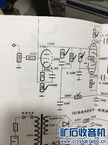

请教老师这个图上6N4第一级放大阴极那个100uf的电容耐压能不能用50伏的?
发表于 2018-1-15 18:54:42 | 显示全部楼层
可以! 没问题,放心用

谢谢!能不能简单的说明一下这个耐压是如何算出来的?是不是这样简单计算得到:图上给的电压189伏经100k电阻、6N4内阻、1k电阻和100欧电阻分压算得?
发表于 2018-1-15 19:44:42 | 显示全部楼层
zhangzhi0406 发表于 2018-1-15 19:27
谢谢!能不能简单的说明一下这个耐压是如何算出来的?是不是这样简单计算得到:图上给的电压189伏经100k ...
这个 就比较深入了,   在管子静态工作点下, 屏流在阴极电阻上的压降就是  电阻两端的电压,只要 电容耐压大于这个电压即可,  而工作点的计算 那就要看别的资料了,   不过一般前级放大管的阴极电压不会太高,  用25V左右的耐压即可,
