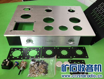

zhangzhi0406 发表于 2017-12-20 11:48
按这样开孔了!实测高压侧感应电压为60mv没有测低压侧。已经没办法更改了死马当活马医吧!先弄响了再说。
顺带说一下  把机箱内的那块电源滤波电路拆掉,  这玩意对变压器没啥意义, 反而会导致声场压缩(当然这个是老烧的后话),  其实 变压器自带静电屏蔽瞬间秒杀这些乱七八糟的下水,,
 楼主| 发表于 2017-12-20 20:03:56 | 显示全部楼层
无烟男人 发表于 2017-12-20 19:39
顺带说一下  把机箱内的那块电源滤波电路拆掉,  这玩意对变压器没啥意义, 反而会导致声场压缩(当然 ...
感谢老是回帖指导!,现在感觉自己信心满满!

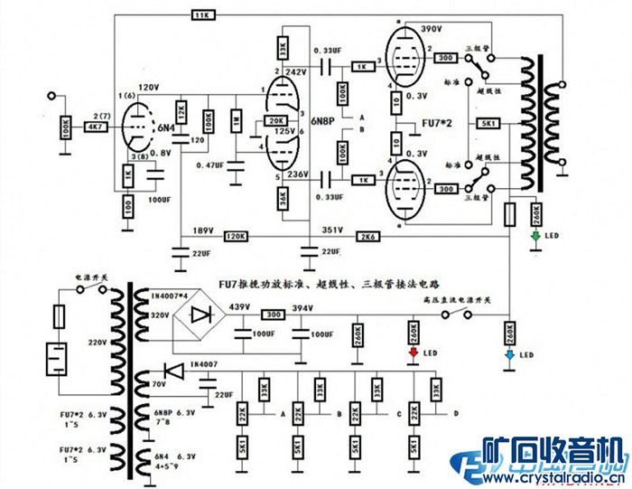

 楼主| 发表于 2017-12-20 20:08:52 | 显示全部楼层
打算采用网上的这个图,一是电源电压一样,二是我的输出牛有超线性抽头,望各位老师提出宝贵意见。
发表于 2017-12-20 21:44:21 | 显示全部楼层
无烟男人 发表于 2017-12-20 19:35
不用想太多啥感应的,  你的万用表阻抗够高的情况下测量啥都有电压,要是真的怕漏磁影响  包一圈 ...
我也试过,只要变压器的线圈垂直放置,它们之间的干扰基本上就可以忽略不计。倒是输入端引入的干扰应高高度重视。去年装机,试机时总有交流声,想尽办法都没法解决,最后再输入端加了一个电阻对信号分压,什么问题都解决了。电子管有很高的输入阻抗,输入端只要引入一点干扰就完了。

发表于 2017-12-21 07:32:34 | 显示全部楼层
qiuwei8375 发表于 2017-12-20 21:44
我也试过,只要变压器的线圈垂直放置,它们之间的干扰基本上就可以忽略不计。倒是输入端引入的干扰应高高 ...
输入端的分压电阻---------彻底解决底噪是个好办法,给大家科普科普,分压电阻加在哪里?怎么加?加多大?

发表于 2017-12-21 12:49:36 | 显示全部楼层
zxj1728 发表于 2017-12-21 07:32
输入端的分压电阻---------彻底解决底噪是个好办法,给大家科普科普,分压电阻加在哪里?怎么加?加多大 ...
功放产生交流声是由多方面的原因造成的,输入端加分压电阻对信号分压,仅仅是为了降低信号本身所包含的噪声而已,它并不是百试百灵妙药。首先,得确定功放的滤波,接地,输入端的屏蔽等都是正常的,功放输出端的噪声输出不大于10毫伏,才会考虑由输入端信号本身所产生的噪声。

发表于 2017-12-21 16:52:46 | 显示全部楼层
qiuwei8375 发表于 2017-12-21 12:49
功放产生交流声是由多方面的原因造成的,输入端加分压电阻对信号分压,仅仅是为了降低信号本身所包含的噪 ...
请给大家一个简单的图纸,学一手根治交流声的绝招

发表于 2017-12-21 18:47:50 | 显示全部楼层
就是在输入端电子管的栅极电阻上串一个电阻连到信号输入端,我的机子栅极电阻是100K的,再串一50K个电阻到输入端,就这么简单。
