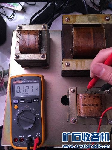

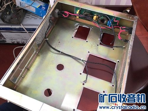

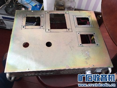

fu7推挽总算开工了

 楼主| 发表于 2017-12-17 23:58:58 来自手机 | 显示全部楼层
火星计划2009 发表于 2017-12-17 21:50

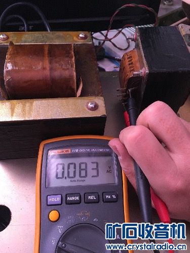

如果牛这样摆放的话干扰会很大就这一点你距离成功还很远呢!!!
电牛开孔安装了输出牛还没开孔安装。就是想先试试输出牛怎么摆感应电压最小!明天打算试试。
 楼主| 发表于 2017-12-18 00:00:54 来自手机 | 显示全部楼层
jiangqishan8 发表于 2017-12-17 22:44
关于牛的摆位:1)电源牛和输出牛的 "E" 字片的平面应互相垂直。2)电源牛和输出牛的 "芯柱" 也要互相 ...
谢谢指导!明天试试!

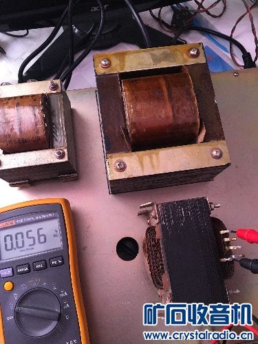

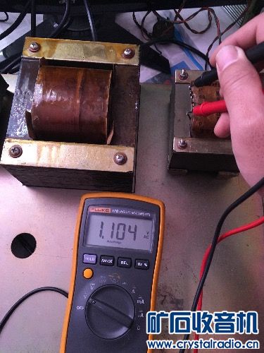

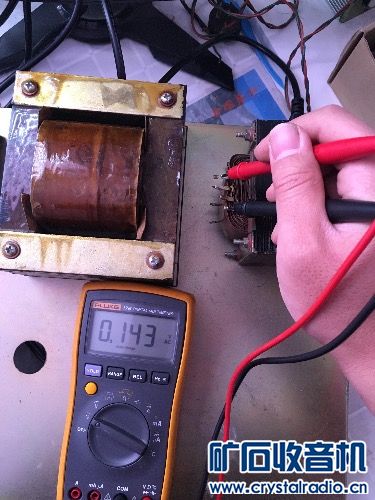

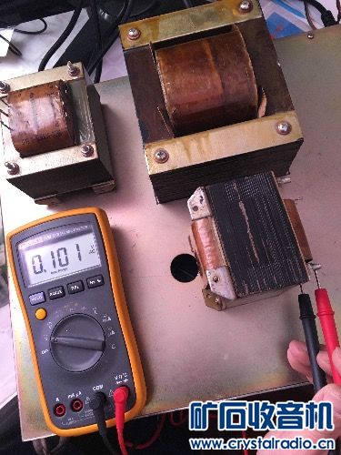

 楼主| 发表于 2017-12-19 01:56:48 来自手机 | 显示全部楼层
昨天试着测了感应电压。都是测的高压绕组。感觉这么点电压应该不会有太大声吧!

发表于 2017-12-19 20:21:05 | 显示全部楼层
如果机器的底噪在5mV(喇叭两端)你将无法忍受!
 楼主| 发表于 2017-12-20 11:48:45 来自手机 | 显示全部楼层
按这样开孔了!实测高压侧感应电压为60mv没有测低压侧。已经没办法更改了死马当活马医吧!先弄响了再说。
